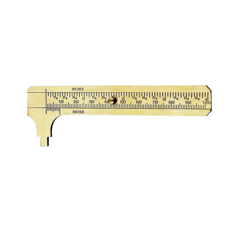

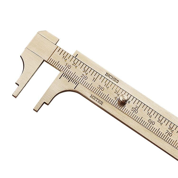

Специалисты su215 658 Опубликовано 21 Июля 2020 Специалисты Жалоба Опубликовано 21 Июля 2020 1. Так всё зависит от того, для чего он Вам. Меня, например, для большинства столярных задач вполне устраивает (на Али стоит 120 рублей ) : 2. Согласен, только деньги не совсем те же : https://abamet-shop.ru/catalog/measuring-tool/shtangencirkuli/cifrovye-shtangencirkuli/500-161-30/ Цитата
