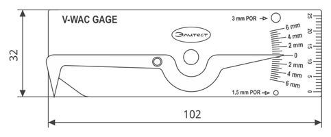

Человек с севера 1 Опубликовано 27 Июля 2020 Жалоба Опубликовано 27 Июля 2020 Доброго дня, кто ни будь сталкивался с такой вещицей? можете подсказать как ее в интернете обозвать что б найти и купить. как не наберу одни нивелиры или обычные линейки вылазят. Цитата
Ника 1325 Опубликовано 27 Июля 2020 Жалоба Опубликовано 27 Июля 2020 Чем то похож на "шаблон сварщика", но в картинках именно такой не нашла. А почему в поисковик забивали слово "линейка"? Цитата
boss 418 Опубликовано 27 Июля 2020 Жалоба Опубликовано 27 Июля 2020 1 час назад, Человек с севера сказал: Доброго дня, кто ни будь сталкивался с такой вещицей? можете подсказать как ее в интернете обозвать ... На картинке - шаблон для контроля смещения поверхностей 1 час назад, Человек с севера сказал: как ее в интернете обозвать что б найти и купить. как не наберу одни нивелиры или обычные линейки вылазят. наберите: универсальный набор сварщика УШС (1, 2, 3) Цитата
Человек с севера 1 Опубликовано 27 Июля 2020 Автор Жалоба Опубликовано 27 Июля 2020 (изменено) Я и щупы и линейки и как только не забивал ни как не найду, главное отличие от всех это начало шкалы (от обратного) и ровная нулевая поверхность перед началом измерений. т.е. нужно чтобы поставить на деталь которая ниже ровной плоскостью и довести до соседней детали, получив разность высот в мм. Пользуемся Индикаторами часового типа с кронштейном, но они сложнее механизмы, а тут все легко, быстро и понятно для работника будет происходить. Изменено 27 Июля 2020 пользователем Человек с севера Цитата
Человек с севера 1 Опубликовано 27 Июля 2020 Автор Жалоба Опубликовано 27 Июля 2020 (изменено) Да спасибо, УШС-3 пока лидер из всего найденного, но главная проблема с УШС -3, это его длина - 142 мм. Эта линейка должна быть намного короче,. Изменено 27 Июля 2020 пользователем Человек с севера Цитата

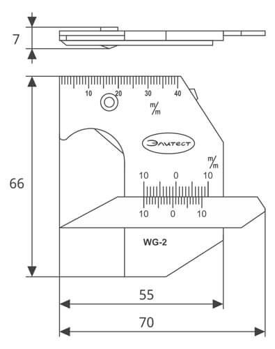

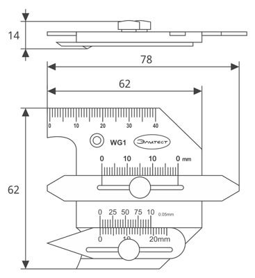

LIBorisi4 162 Опубликовано 27 Июля 2020 Жалоба Опубликовано 27 Июля 2020 1 час назад, Человек с севера сказал: Да спасибо, УШС-3 пока лидер из всего найденного, но главная проблема с УШС -3, это его длина - 142 мм. Эта линейка должна быть намного короче,. Присмотритесь к шаблонам WG. Они, как все шаблоны, являются универсальными, есть лишние для Вас функции, но они имеют меньший размер. Цитата
Человек с севера 1 Опубликовано 27 Июля 2020 Автор Жалоба Опубликовано 27 Июля 2020 Это все очень полезные девайсы, у сварщиков есть сайт очень хороший, там все эти вещи хорошо описаны и показаны общей табличкой, но все таки обычный кусок пластика нужен с фото, чтобы сварщик сделал дело, достал из кармана, за 1сек. приложил увидел и обратно в карман, и никаких движущихся деталей, скреплений (возможных люфтов), поворотов, разворотов и зацепов за карман и прочие места)))) Цитата

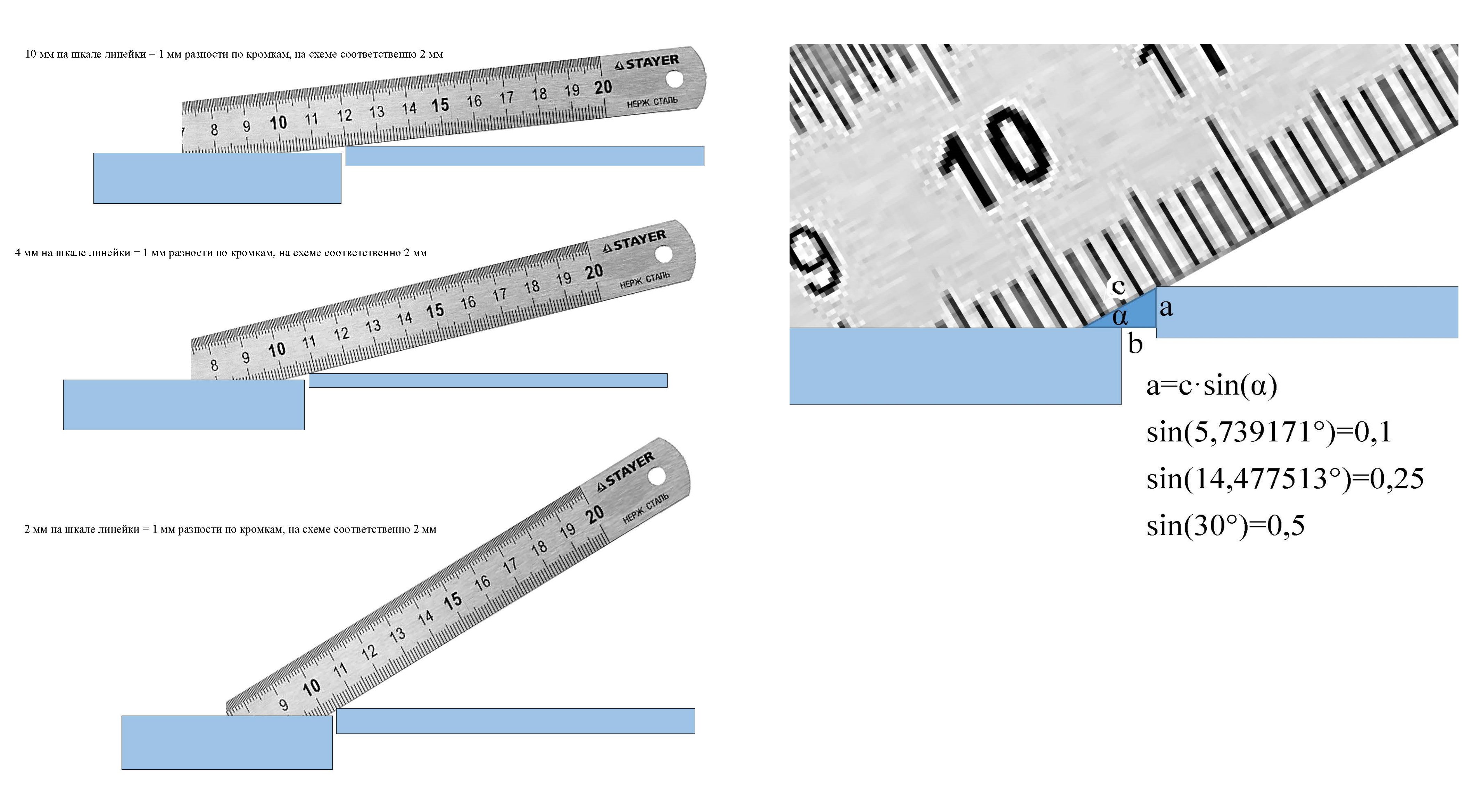

LIBorisi4 162 Опубликовано 27 Июля 2020 Жалоба Опубликовано 27 Июля 2020 1 час назад, Человек с севера сказал: но все таки обычный кусок пластика нужен с фото, чтобы сварщик сделал дело, достал из кармана, за 1сек. приложил увидел и обратно в карман, и никаких движущихся деталей, скреплений (возможных люфтов), поворотов, разворотов и зацепов за карман и прочие места)))) Ну тогда Вам в помощь свойства прямоугольного треугольника. Величина превышения кромок - один катет (a). Шкала линейки - гипотенуза (c). Угол наклона шкалы - противолежащий угол превышению кромок (α). Тогда превышение кромок a=c•sin(α). Берете линейку и спиливаете под нужным углом (180°-α). При α=30° - превышение кромок 1 мм по шкале линейки 2 мм. При α=14,477513° - превышение кромок 1 мм по шкале линейки 4 мм. При α=5,739171° - превышение кромок 1 мм по шкале 10 мм. Цитата
Человек с севера 1 Опубликовано 27 Июля 2020 Автор Жалоба Опубликовано 27 Июля 2020 (изменено) Спасибо, но я не до такой степени готов по собственной инициативе сварщикам жизнь облегчить))). да и если взять обычную линейку и спилить под углом чтобы деления соответствовали диапазону по вертикали, что то мне кажется угол будет сильно острый и шкала обрежется в самом начале линейки. Нужно чтобы шкала не зависела от длины, а под мягким углом (следовательно по факту между делениями должна быть больше ширина по горизонтали) позволяла легко определять с точностью 1 или 0.5 мм. Угол наклона исказит показания и делениям линейки верить будет нельзя. а рассчитывать соотношения 1:2 или 1:4 ………. сварщику лучше Индикатор с ножкой))))) Может и ошибаюсь конечно. Изменено 27 Июля 2020 пользователем Человек с севера Цитата
LIBorisi4 162 Опубликовано 27 Июля 2020 Жалоба Опубликовано 27 Июля 2020 17 минут назад, Человек с севера сказал: да и если взять обычную линейку и спилить под углом чтобы деления соответствовали диапазону по вертикали, что то мне кажется угол будет сильно острый Углы будут такими 27 минут назад, LIBorisi4 сказал: Угол наклона шкалы - противолежащий угол превышению кромок (α). Тогда превышение кромок a=c•sin(α). Берете линейку и спиливаете под нужным углом (180°-α). При α=30° - превышение кромок 1 мм по шкале линейки 2 мм. При α=14,477513° - превышение кромок 1 мм по шкале линейки 4 мм. При α=5,739171° - превышение кромок 1 мм по шкале 10 мм. 18 минут назад, Человек с севера сказал: и шкала обрежется в самом начале линейки. А кто мешает отсчет вести, предположим, от 10 см? 19 минут назад, Человек с севера сказал: Нужно чтобы шкала не зависела от длины, а под мягким углом (следовательно по факту между делениями должна быть больше ширина по горизонтали) позволяла легко определять с точностью 1 или 0.5 мм. Угол наклона исказит показания и делениям линейки верить будет нельзя. Что то я вас не понял. Что, между делениями на линейке 1 мм мало? Кроме того, по высоте (превышение кромок) 1 мм будет равняться по шкале линейки 1 см при угле наклона в 5,739171° Вы сможете до 0,1 мм определить перепад кромок. Если не нужна такая точность, обрежьте под другим углом. 25 минут назад, Человек с севера сказал: Спасибо, но я не до такой степени готов по собственной инициативе сварщикам жизнь облегчить))). А просили где найти, как сделать такую "линейку". Цитата
