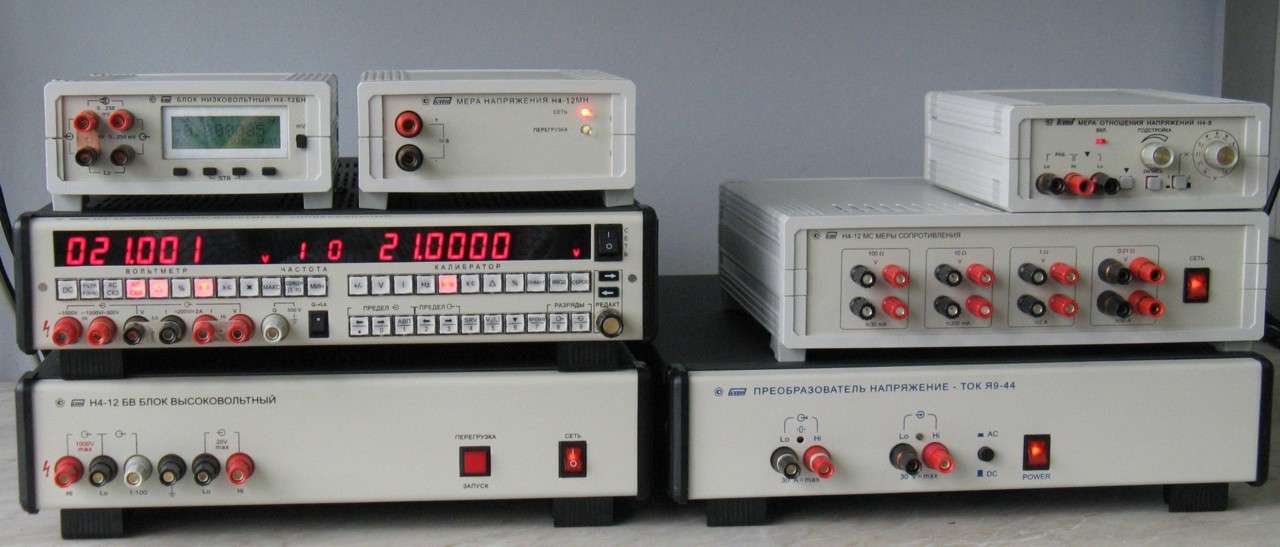

Пскопской 4 Опубликовано 26 Февраля 2011 Жалоба Поделиться Опубликовано 26 Февраля 2011 помогите пожалуйста!хотим расширится на В7!нужен совет в выборе оборудования.есть ли прибор которым пусть не все,но хотя-бы большую часть приборов перекрыть применяемых в процессе поверки одним? Н4-12 (на снимке),если габариты и вес для Вас имеют значение.... По переменке и постоянке закроет все. Цитата Ссылка на комментарий Поделиться на других сайтах Прочее
