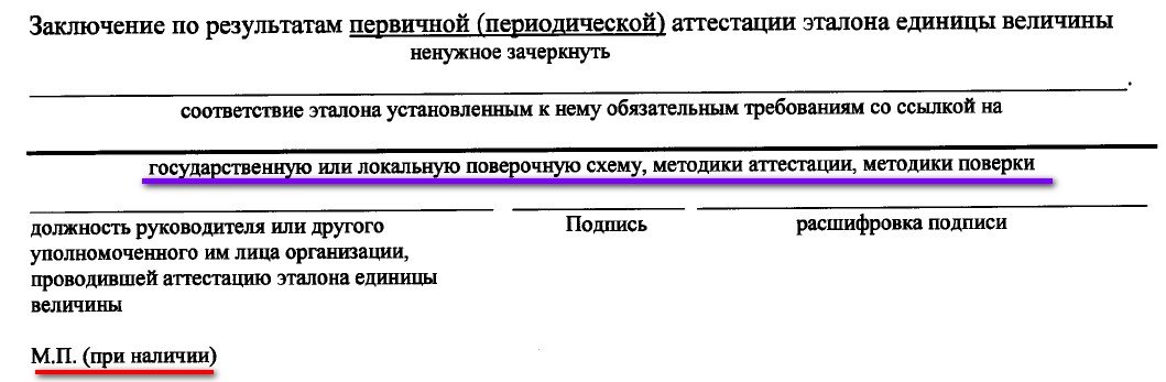

VVF 109 Опубликовано 4 Сентября 2020 Жалоба Поделиться Опубликовано 4 Сентября 2020 (изменено) 16 часов назад, VVF сказал: Это допускается приказом 1815 при поверке СИ. А это СИ калибруется.... Владелец использует калиброванное СИ, аттестованное как эталон при поверке. Оказывается был неправ... Из приказа 456, приложение 3 (вариант, прошедший Минюст): Получается, что можно аттестовать эталоны на использование их по методикам поверки... PS У аккредитующей организации может не быть печати...? Изменено 4 Сентября 2020 пользователем VVF Цитата Ссылка на комментарий Поделиться на других сайтах Прочее
SALE 40 Опубликовано 4 Сентября 2020 Жалоба Поделиться Опубликовано 4 Сентября 2020 25 минут назад, VVF сказал: PS У аккредитующей организации может не быть печати...? У аттестующей Цитата Ссылка на комментарий Поделиться на других сайтах Прочее
