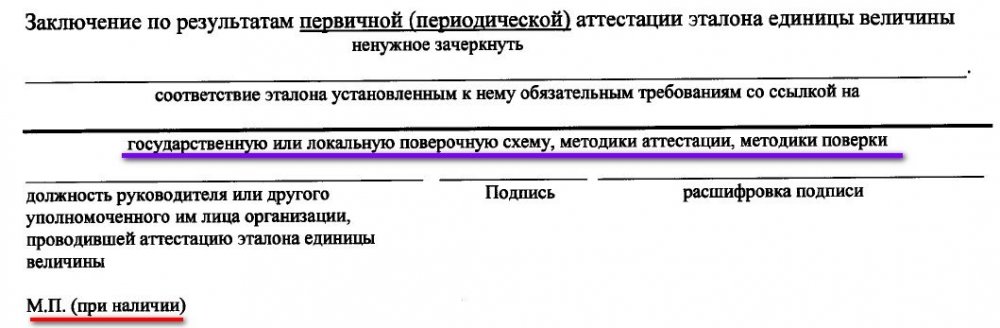

ust 23 Опубликовано 14 Сентября 2020 Жалоба Поделиться Опубликовано 14 Сентября 2020 Добрый день! В соответствии с п.5 приложения №2 "Требования к оформлению материалов первичной аттестации и периодической аттестации эталонов единиц величин, используемых в сфере государственного регулирования обеспечения единства измерений" "Локальные поверочные схемы оформляются в случае необходимости регламентации порядка передачи единиц величин у владельцев эталонов и средств измерений. Необходимость оформления локальных поверочных схем определяется владельцем эталонов и средств измерений." Кто нибудь, может привести пример такой необходимости? И ещё, как будет звучать название эталона аттестованного в соответствии с ЛПС? "Исходный ("Локальный Первичный", "Локальный Вторичный, "Локальный вторичный рабочий", "Локальный рабочий .. разряда") эталон ...... ? Цитата Ссылка на комментарий Поделиться на других сайтах Прочее
Логинов Владимир 864 Опубликовано 15 Сентября 2020 Жалоба Поделиться Опубликовано 15 Сентября 2020 Исходный эталон=>рабочий эталон=>СИ это вроде минимум из которого должна состоять ЛПС Цитата Ссылка на комментарий Поделиться на других сайтах Прочее
ust 23 Опубликовано 15 Сентября 2020 Жалоба Поделиться Опубликовано 15 Сентября 2020 Не, ЛПС кроме описанного Вами случая, может включать в себя цепочку состоящею всего лишь, из исходного эталона и поверяемых с его помощью СИ. Но дело не в этом, меня интересует другое, когда мне необходимо создать ЛПС, конкретный пример, когда данная ситуация может возникнуть? Тем более если учесть следующие требования: последний абзац п.4 приложение №1 приказ №456 "Локальные поверочные схемы не должны противоречить государственным поверочным схемам для средств измерений тех же величин, и в них должна быть обеспечена прослеживаемость средств измерений через исходные эталоны к государственным первичным эталонам или к национальным первичным эталонам иностранных государств (при отсутствии государственных первичных эталонов) Не противоречить, в моем понимании, соответствовать. То есть и "исходный эталон" должен соответствовать определённой ступени ГПС. И ели это так, то следовательно так же называться? Для чего в конце концов существует ГПС? п.2 ПП РФ №734 "Об эталонах единиц величин, используемых в сфере государственного регулирования обеспечения единства измерений" "государственная поверочная схема" - документ, устанавливающий порядок передачи единицы величины от государственного первичного эталона единицы величины эталонам единицы величины, имеющим более низкие показатели точности, и средствам измерений; То есть, регламентирует прослеживаемость "прослеживаемость - свойство эталона единицы величины , средства измерений или результата измерений, заключающееся в документально подтвержденном установлении их связи с государственным первичным эталоном или национальным первичным эталоном иностранного государства соответствующей единицы величины посредством сличения эталонов единиц величин, поверки, калибровки средств измерений;" Если мне говорят, например " Рабочий эталон 1 разряда по ГПС ...." Я понимаю, что, первое, данный эталон получил "единицу величины" как минимум от вторичного эталона. И второе, при прочих условиях его можно использовать при поверке рабочего эталона 2 разряда по той же ГПС. А что я пойму из названия "исходный эталон ИП "Фукин"? И ещё: последний абзац п.7, приложение№1,приказ "456 "Локальные поверочные схемы должны содержать наименование соответствующего федерального органа исполнительной власти, государственной корпорации, юридического лица или фамилию, имя, отчество (при наличии) индивидуального предпринимателя, на эталоны и средства измерений которых они распространяются." То есть, "исходный эталон" и СИ поверяемые с его помощью, должны принадлежать Мне? Цитата Ссылка на комментарий Поделиться на других сайтах Прочее
