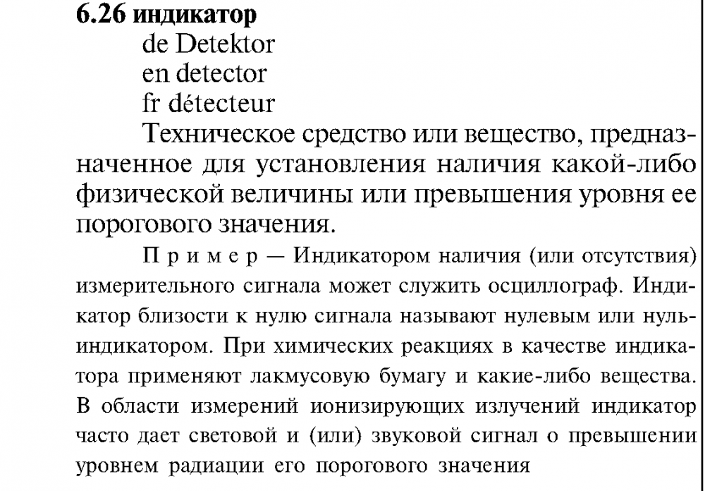

Valex_85 0 Опубликовано 11 Января 2021 Жалоба Опубликовано 11 Января 2021 Нужно переписывать инструкции, а понятия индикатора в РМГ 29-13нет, есть детектор, но в МИЯ 2233-2000 оно есть, что за..? Цитата
LIBorisi4 165 Опубликовано 11 Января 2021 Жалоба Опубликовано 11 Января 2021 1 час назад, Valex_85 сказал: Нужно переписывать инструкции, а понятия индикатора в РМГ 29-13нет, есть детектор, но в МИЯ 2233-2000 оно есть, что за..? А Вы на года документов посмотрите, тогда и вопрос отпадет сам собой. Цитата

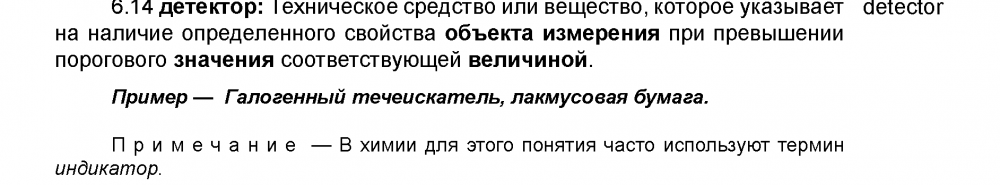

Специалисты scbist 1880 Опубликовано 11 Января 2021 Специалисты Жалоба Опубликовано 11 Января 2021 24 минуты назад, владимир 332 сказал: Так-то оно так, но см. Введение к РМГ 29-2013 И что? Цитата 3.9 (4.15) детектор - устройство или вещество, которое указывает на наличие явления, тела или вещества, когда превышается пороговое значение соответствующей величины Обратите внимание, в определении нет ни одного метрологического параметра. Единственное слово из того же словаря, это величина. Т.е. применение устройства не регламентируется законом. Все отдано на откуп эксплуатанту. Запрета на применение термина "индикатор" тоже нет. Имеете право применять. В своих документах можно написать одно из слов в скобочках. Индикатор (детектор), или детектор (индикатор). И волки сыты и овцы целы. Цитата

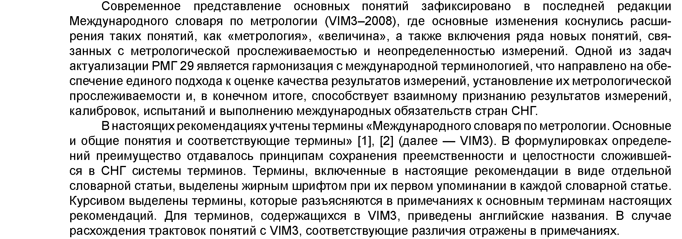

владимир 332 1350 Опубликовано 11 Января 2021 Жалоба Опубликовано 11 Января 2021 (изменено) 1 час назад, libra сказал: А если поискать хорошенько на сайте? https://info.metrologu.ru/spravochnik/metrologiya/sredstva-izmereniy/indikatory.html Так на сайте это воОще СИ с ненормируемыми МХ??? Таки бывают??? Цитата Индикаторы – средства измерений (СИ) с ненормируемыми метрологическими характеристиками, используемые для наблюдения за изменением физических величин без оценки их значений в единицах измерения с нормированной точностью. а как же 3 часа назад, scbist сказал: Цитата 3.9 (4.15) детектор - устройство или вещество, которое указывает на наличие явления, тела или вещества, когда превышается пороговое значение соответствующей величины Обратите внимание, в определении нет ни одного метрологического параметра. Единственное слово из того же словаря, это величина. Т.е. применение устройства не регламентируется законом. Все отдано на откуп эксплуатанту. Запрета на применение термина "индикатор" тоже нет. Имеете право применять. В своих документах можно написать одно из слов в скобочках. Индикатор (детектор), или детектор (индикатор). И волки сыты и овцы целы. P.S. На рубеже веков - конец 90-х, начало 2000-х на прежнем месте работы "продвинутые" господа из энергетического цеха с целью экономии денежных средств предложили 2/3 манометров к Индикаторам отнести, чтоб на поверку (калибровку - ведомственную поверку) не сдавать. А манометров там были тысячи, даже десятки тысяч. Экономия бы получилась Бешеная. Еле Руководство убедили... Изменено 11 Января 2021 пользователем владимир 332 Цитата
Тамбовский Волк 122 Опубликовано 12 Января 2021 Жалоба Опубликовано 12 Января 2021 (изменено) 13 часов назад, ЭДСка сказал: Вояки до сих пор пользуются термином "индикатор". Индикатор - техническое средство, предназначенное и (или) применяемое для установления наличия какой либо величины или превышения уровня ее порогового значения, а также для выработки сигнала, воздействующего на объект без оценки его параметров с нормированной точностью (ГОСТ РВ 0008-001-2013). Поэтому и пользуются. Изменено 12 Января 2021 пользователем Тамбовский Волк Цитата

владимир 332 1350 Опубликовано 12 Января 2021 Жалоба Опубликовано 12 Января 2021 1 час назад, libra сказал: 14 часов назад, владимир 332 сказал: Так на сайте это воОще СИ с ненормируемыми МХ??? Таки бывают??? Смотря что взято за основу В РМГ 29: 6.2 (6.2) (VIM3 3.1)средство измерений en measuring instrument Техническое средство, предназначенное для измерений и имеющее нормированные (установленные) метрологиче-ские характеристикиПримечание - За основу взято определение из РМГ 29—99, которое отлично от определения, приведенного в VIM3. VIM: 3.1 (4.1)средство измерений англ. measuring instrument фр. instrument de mesure, m; appareil de mesure, m устройство, используемое для выполнения измерений, в том числе, в сочетании с одним или несколькими дополнительными устройствами ПРИМЕЧАНИЕ 1 Средство измерений, кото- рое может использоваться отдельно, является измерительной системой. ПРИМЕЧАНИЕ 2 Средство измерений может быть измерительным прибором или мате- риальной мерой.... В наших реалиях похоже РМГ29 https://fgis.gost.ru/fundmetrology/registry/17 https://fgis.gost.ru/fundmetrology/api/downloadfile/3ff9fa35-9641-4a2f-b64b-4f156603a53e Цитата ... техническое средство "Оптический детектор IR Hybrid Type (G/D - blue cable)" не имеет нормированных метрологических характеристик и не воспроизводит (хранит) единицу физической величины, и, следовательно, оно не может быть отнесено к средствам измерений. https://fgis.gost.ru/fundmetrology/api/downloadfile/dff14ce6-da88-4d35-9849-662467e833d5 Цитата ... техническое средство "Прибор для определения шероховатости бумаги по Паркеру (модель 58-06 и 58-07)" не имеет нормированных метрологических характеристик и, следовательно, оно не может быть отнесено к средствам измерений. Цитата
