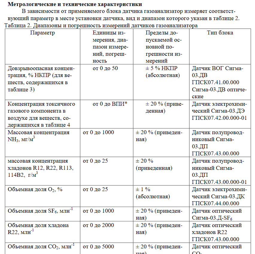

dann 2 Опубликовано 29 Марта 2021 Жалоба Поделиться Опубликовано 29 Марта 2021 (изменено) Здравствуйте, измеряльщики! Правильно ли понимаю, что фраза "погрешность в диапазоне от 0-500 мг/м3 равна 20%", означает, что именно от максимального измеряемого значения (500 мг/м3) нужно определять 20% (т.е. =100 мг/м3), и это будет та погрешность, которую стоит приписывать к измеренному значению в этом диапазоне? К примеру: -измерили 200 мг/м3, то погрешность будет 200±100 мг/м3 -измерили 10 мг/м3 , то погрешность будет 10±100 мг/м3 (от 0 до 110 мг/м3) Верно? Задачка по определению погрешности измерений сигнализатора сигма-03.дп изменил условия задачи под формулировку задачи Изменено 29 Марта 2021 пользователем dann Цитата Ссылка на комментарий Поделиться на других сайтах Прочее

Радик Мавлявиев 195 Опубликовано 29 Марта 2021 Жалоба Поделиться Опубликовано 29 Марта 2021 1 час назад, dann сказал: Правильно ли понимаю, что фраза "погрешность в диапазоне от 0-500 мг/м3 равна 20%", означает, Фраза неполная, обычно пишут в одном из вариантов: - приведенная погрешность в диапазоне от 0-500 мг/м3 равна 20% = погрешность в диапазоне от 0-500 мг/м3 равна 20% ВПИ (верхнего предела измерений); - относительная погрешность в диапазоне от 0-500 мг/м3 равна 20% = погрешность в диапазоне от 0-500 мг/м3 равна 20% ИВ (измеренной величины). Надо смотреть описание типа СИ. 1 час назад, dann сказал: Вот в такой формулировке погрешность бесспорно относительная, т.е. в процентах от измеряемой величины Цитата Ссылка на комментарий Поделиться на других сайтах Прочее
dann 2 Опубликовано 29 Марта 2021 Автор Жалоба Поделиться Опубликовано 29 Марта 2021 (изменено) 6 минут назад, Радик Мавлявиев сказал: Фраза неполная, обычно пишут в одном из вариантов: - приведенная погрешность в диапазоне от 0-500 мг/м3 равна 20% = погрешность в диапазоне от 0-500 мг/м3 равна 20% ВПИ (верхнего предела измерений); - относительная погрешность в диапазоне от 0-500 мг/м3 равна 20% = погрешность в диапазоне от 0-500 мг/м3 равна 20% ИВ (измеренной величины). Надо смотреть описание типа СИ. Вот в такой формулировке погрешность бесспорно относительная, т.е. в процентах от измеряемой величины описание типа (38261-14) говорит другое.... о том, что погрешность приведенная Изменено 29 Марта 2021 пользователем dann Цитата Ссылка на комментарий Поделиться на других сайтах Прочее
Специалисты scbist 1 611 Опубликовано 29 Марта 2021 Специалисты Жалоба Поделиться Опубликовано 29 Марта 2021 1 час назад, dann сказал: изменил условия задачи под формулировку задачи И зря. В первом случае Вы указали требование к методике, во втором - параметры СИ. Цитата Ссылка на комментарий Поделиться на других сайтах Прочее
