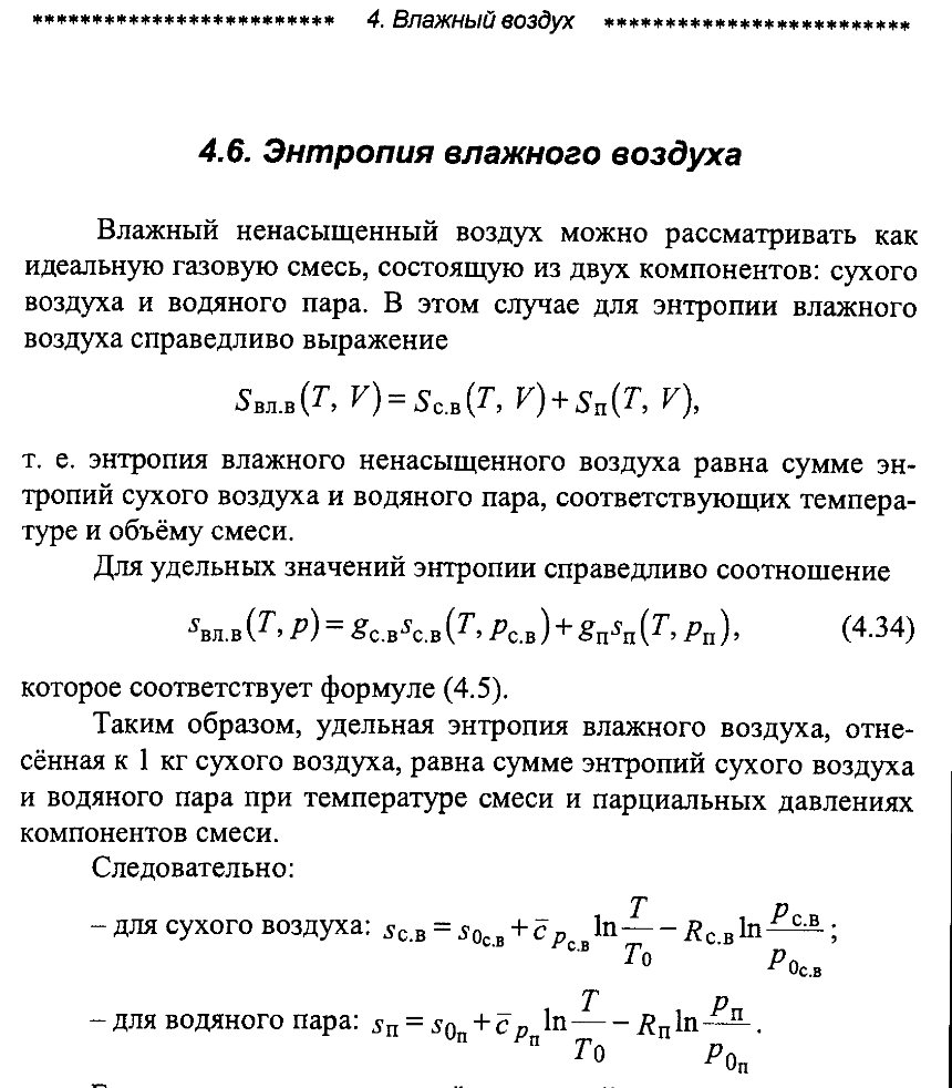

При чем тут учебник за 8 класс? Опять отрицаете, что при теплотехнических расчетах  учитывают энтропию? Как-то не очень умно с вашей стороны и немножко смешно.
немножко смешно и должно быть
Понимаете, в узком смысле, энтропия - доп параметр к температуре..
Вам дадут СИ, ничего неизвестно, в реестре его нет, ни паспорта ни намеков ... но скажут приведенная погрешность 2 % (а у вас даже диапазон его непонятен). Что-нибудь это даст ??? ни - че - го..
И попробуйте поспорить, что этот единственный параметр дает какую-то информацию, и какой-то смысл
