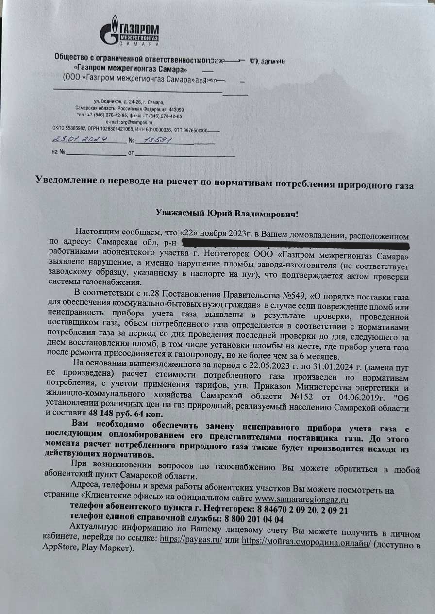

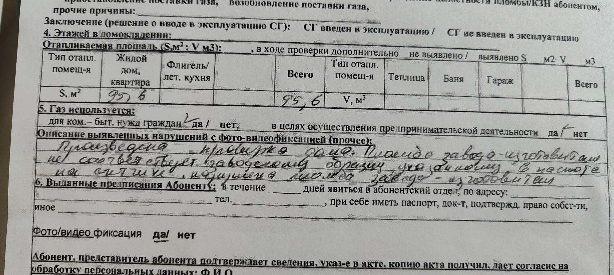

boss 418 Опубликовано 28 Января 2024 Жалоба Опубликовано 28 Января 2024 21 час назад, Юрий163 сказал: Может кто то из местных профи специалистов посмотреть фото и дать свое мнение? Очень прошу помочь В принципе вам уже все сказали - вы правы. Подробнее - читаете эту тему выше... Цитата
Юрий163 1 Опубликовано 28 Января 2024 Жалоба Опубликовано 28 Января 2024 12 часов назад, Metrolog_ сказал: Автору следует направить запрос в электронном виде с фото паспорта и пломбы в нижегородский цсм, который и проводил первичную поверку, как указали выше. Я не вижу ничего криминального в пломбе. В регионгазах работает куча олухов. Особенно смешно, когда они бракуют счётчики, если те за 14 секунд показания не меняют (непонятно на сколько они должны измениться). Просто театр абсурда, извиняюсь за оффтоп. Ps. Не дали бы паспорт, проблем бы не было. Кстати, что-то подписи поверителя в паспорте нету Куда лучше направить запрос в Нижегородский ЦСМ или в филиал в Арзамасе? Отсутствие подписи означает то, что паспорт не действительный? Цитата
Алал 241 Опубликовано 28 Января 2024 Жалоба Опубликовано 28 Января 2024 (изменено) 18 минут назад, Юрий163 сказал: Куда лучше направить запрос в Нижегородский ЦСМ или в филиал в Арзамасе? Отсутствие подписи означает то, что паспорт не действительный? Однозначно в Нижегородский ЦСМ (в Арзамасе с тех пор произошли очень большие изменения). Заходите на официальный сайт. Обратная связь у них работает очень неплохо. Ну и раз коллеги нашли сведения о периодической поверке данного счетчика, https://fgis.gost.ru/fundmetrology/cm/results/1-284500766 то может Вам просто передать этим проверяющим вот эту распечатку (да, требовать от Вас эти сведения ресурсоснабжающая организация не имеет права). Но возможно после этого проблема будет снята. Сведения о результатах поверки СИ.docx Изменено 28 Января 2024 пользователем Алал Цитата
Юрий163 1 Опубликовано 28 Января 2024 Жалоба Опубликовано 28 Января 2024 (изменено) 1 час назад, Алал сказал: Однозначно в Нижегородский ЦСМ (в Арзамасе с тех пор произошли очень большие изменения). Заходите на официальный сайт. Обратная связь у них работает очень неплохо. Ну и раз коллеги нашли сведения о периодической поверке данного счетчика, https://fgis.gost.ru/fundmetrology/cm/results/1-284500766 то может Вам просто передать этим проверяющим вот эту распечатку (да, требовать от Вас эти сведения ресурсоснабжающая организация не имеет права). Но возможно после этого проблема будет снята. Сведения о результатах поверки СИ.docx 13.21 \u043a\u0411 · 0 скачиваний Большое спасибо за ответ, письмо направил в центральный офис с запросом о подтверждении поверки этого счетчика и клейма. Информацию о последней поверке счетчика руководство местного Газпрома игнорирует. Якобы есть ответ от завода-изготовителя, что этот счетчик и паспорт на него контрафакт. Ответ предоставлять пока отказываются (ссылаются на наличии в письме чужих персональных данных), написал запрос. Счетчик я уже поменял, чтобы не считали по нормативу. Вот для информации выдержка из акт той проверки и уведомление от них. Получу ответ от ЦСМ и скорее всего буду подавать в суд о защите моих прав. Отправлять счетчик на досудебную экспертизу (которую они предлагали) точно не стоит? Изменено 28 Января 2024 пользователем Юрий163 Цитата
Алал 241 Опубликовано 28 Января 2024 Жалоба Опубликовано 28 Января 2024 1 час назад, Юрий163 сказал: Большое спасибо за ответ, письмо направил в центральный офис с запросом о подтверждении поверки этого счетчика и клейма. Информацию о последней поверке счетчика руководство местного Газпрома игнорирует. Якобы есть ответ от завода-изготовителя, что этот счетчик и паспорт на него контрафакт. Ответ предоставлять пока отказываются (ссылаются на наличии в письме чужих персональных данных), написал запрос. Счетчик я уже поменял, чтобы не считали по нормативу. Вот для информации выдержка из акт той проверки и уведомление от них. Получу ответ от ЦСМ и скорее всего буду подавать в суд о защите моих прав. Отправлять счетчик на досудебную экспертизу (которую они предлагали) точно не стоит? Если подавать в суд, то только на перерасчет начислений с 14.09.2023 года по 31.01.2024 (до этого с 22.05.2023 у Вас счетчик был "не коммерческий"). Необходимость и порядок экспертизы лучше пусть определяет суд. Формально Вы правы, но доказать это после замены счетчика будет очень сложно. Цитата
Юрий163 1 Опубликовано 28 Января 2024 Жалоба Опубликовано 28 Января 2024 3 часа назад, Алал сказал: Если подавать в суд, то только на перерасчет начислений с 14.09.2023 года по 31.01.2024 (до этого с 22.05.2023 у Вас счетчик был "не коммерческий"). Необходимость и порядок экспертизы лучше пусть определяет суд. Формально Вы правы, но доказать это после замены счетчика будет очень сложно. Не знаю по какой причине, но в системе Газпрома и во всех моих квитанциях, дата очередной поверки этого счетчика всегда была 01.10.2023. По этой же причине и делал поверку в сентябре. А паспорт уж забыл где и лежит, но жена в этот раз нашла Наверное все же отправлю счётчик в их цсм на экспертизу в Саратов. Обещали снять начисления, если со счётчиком все нормально. Или обманут т.к. скорее всего все их kpi к штрафам привязаны. Цитата

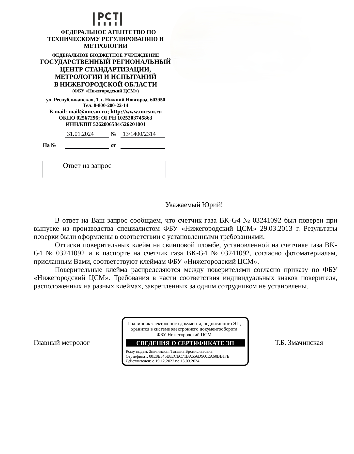

Юрий163 1 Опубликовано 31 Января 2024 Жалоба Опубликовано 31 Января 2024 (изменено) Получил очень оперативно ответ от Нижегородского ЦСМ. Спасибо за правильное направление. Оттиски клейма и поверку подтверждают. Теперь новый вопрос: почему завод-изготовитель утверждает, что это счётчик ими не производился и паспорт якобы левый ? span виджет Изменено 31 Января 2024 пользователем Юрий163 Цитата
boss 418 Опубликовано 31 Января 2024 Жалоба Опубликовано 31 Января 2024 3 часа назад, Юрий163 сказал: Теперь новый вопрос: почему завод-изготовитель утверждает, что это счётчик ими не производился и паспорт якобы левый ранее: В 28.01.2024 в 15:00, Юрий163 сказал: Ответ предоставлять пока отказываются (ссылаются на наличии в письме чужих персональных данных), написал запрос. таки есть ответ завода-изготовителя? Цитата
Алал 241 Опубликовано 31 Января 2024 Жалоба Опубликовано 31 Января 2024 3 часа назад, Юрий163 сказал: Получил очень оперативно ответ от Нижегородского ЦСМ. Спасибо за правильное направление. Оттиски клейма и поверку подтверждают. Теперь новый вопрос: почему завод-изготовитель утверждает, что это счётчик ими не производился и паспорт якобы левый ? span виджет Я же говорил, что с тех пор в Арзамасе многое изменилось (в том числе и на таком предприятии, как "Эльстер газэлектроника"). Следующим шагом, на мой взгляд, будет разумно Вам самому получить ответ на вопрос о легитимности счетчика и паспорта от завода-изготовителя (без всяких посредников в лице газоснабжающей организации). https://gaselectro.ru/o_nas/kontakty/ Ну и к запросу приложите ответ ФБУ "Нижегородский ЦСМ". В случае "неправильных действий" у Вас будет аргумент: "Вы поверителям из НЦСМ на поверку "туфту" подсовывали?" Цитата

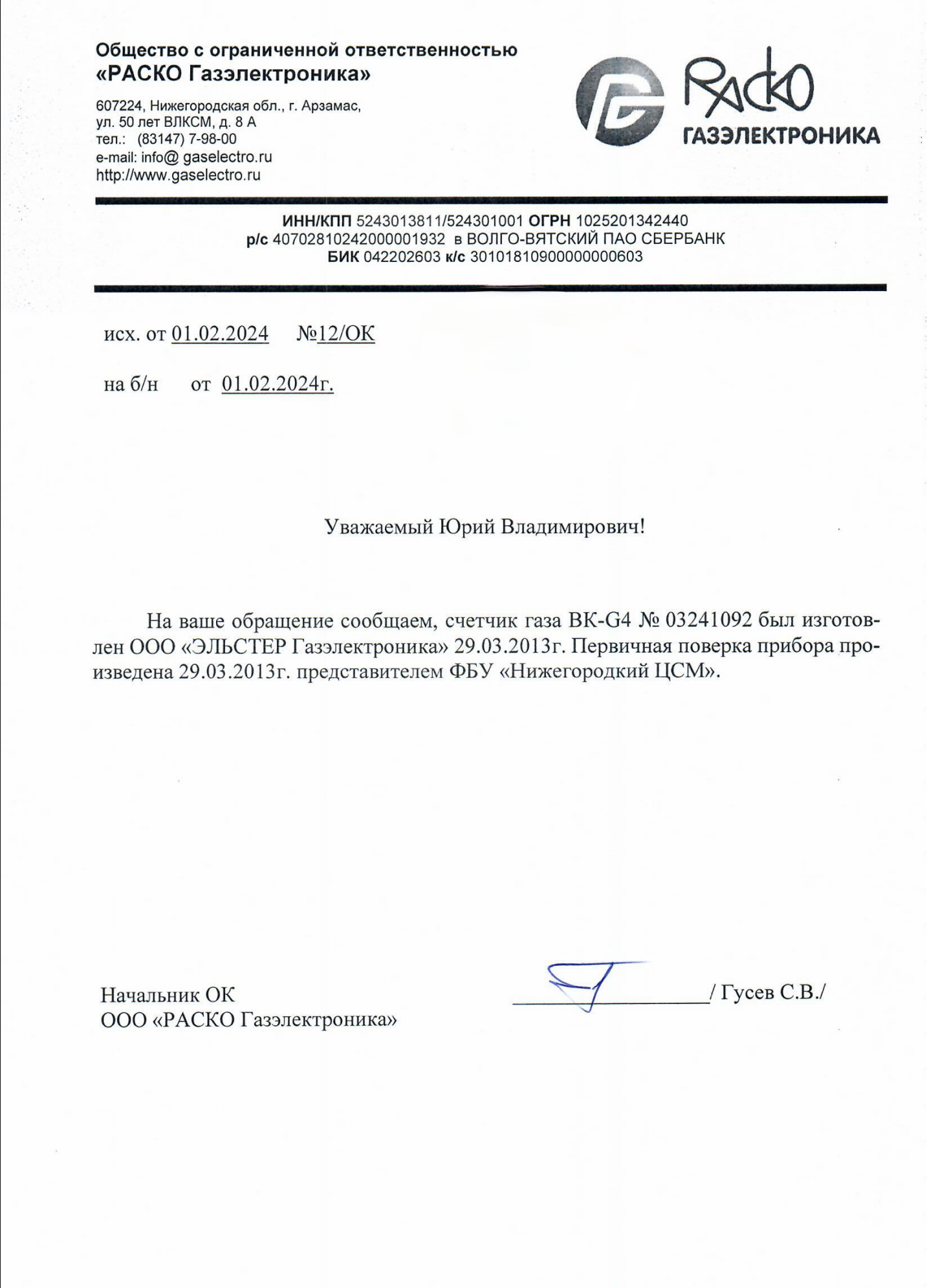

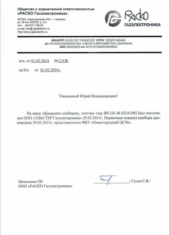

Юрий163 1 Опубликовано 1 Февраля 2024 Жалоба Опубликовано 1 Февраля 2024 Ответ от завода пришел даже быстрее, чем от ЦСМ! Без письма ответили, что у них якобы были расхождения датой поверки с Нижегородским ЦСМ и дали такой ответ за запрос нашего межрайгаза. Завтра пригласили в Газпром. Попробую мирно договориться. Не знаю получится ли, с учётом того, что поверка фактически то закончилась с марте. Но у меня есть куча квитанций с необходимостью очередной поверки 01.10.2023. Это может помочь? Цитата
Юрий163 1 Опубликовано 15 Февраля 2024 Жалоба Опубликовано 15 Февраля 2024 Добрый день! Все разрешилось в мою пользу. Газовики подтвердили на заводе мой запрос, извинились и отменили все доп.начисления. Новый счётчик и его установку тоже компенсировали. Огромная благодарность всем за оказанную помощь! Цитата
