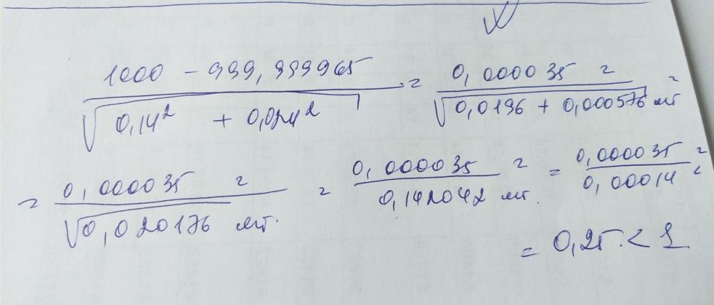

natalen555 6 Опубликовано 16 Июня 2021 Автор Жалоба Опубликовано 16 Июня 2021 7 минут назад, efim сказал: Главное - что есть для экспериментальной части валидации. Думаю использовать при валидации МК данный расчет и + Целевую неопределенность. Но есть нестыковки. Данный метод у Данилова А.А. описан, просчитала, да, норм. Взяла свои данные, кое- что не стыкуется((( Буду экспериментировать дальше))) Цитата

libra 558 Опубликовано 17 Июня 2021 Жалоба Опубликовано 17 Июня 2021 8 часов назад, natalen555 сказал: В статье описан пример по гирям, но когда я взяла свои данные, у меня не получилось Данилов_Главный метролог_2018_2.pdf 244 \u043a\u0411 · 5 скачиваний С гирями не получилось? Цитата
natalen555 6 Опубликовано 17 Июня 2021 Автор Жалоба Опубликовано 17 Июня 2021 2 минуты назад, libra сказал: С гирями не получилось? нет((( Цитата
libra 558 Опубликовано 17 Июня 2021 Жалоба Опубликовано 17 Июня 2021 2 минуты назад, natalen555 сказал: нет((( размерность числителя и знаменателя одинаковая E˃1 ? Цитата
natalen555 6 Опубликовано 17 Июня 2021 Автор Жалоба Опубликовано 17 Июня 2021 1 минуту назад, libra сказал: размерность числителя и знаменателя одинаковая E˃1 ? Конечно))) Цитата
natalen555 6 Опубликовано 17 Июня 2021 Автор Жалоба Опубликовано 17 Июня 2021 2 минуты назад, libra сказал: размерность числителя и знаменателя одинаковая E˃1 ? В моем случае получается >1, т.е числитель больше знаменателя Цитата
libra 558 Опубликовано 17 Июня 2021 Жалоба Опубликовано 17 Июня 2021 В2.4. ГОСТ ISO/IEC 17043-2013 "говорит", что методы статистики не рассмотрены в ISO 13528, но там применяется анализ z-фактора. Поэтому необходимо (ИМХО) подтвердить, что полученные вами результаты имеют нормальное распределение вероятности и ваши результаты вместе с результатами референтной лаборатории относятся к одной генеральной совокупности. Потом посмотрю чего еще для дисперсионного анализа нужно. Цитата
libra 558 Опубликовано 17 Июня 2021 Жалоба Опубликовано 17 Июня 2021 Ну и коэффициент охвата расширенной неопределенности Вы правильно выбрали? Цитата
natalen555 6 Опубликовано 17 Июня 2021 Автор Жалоба Опубликовано 17 Июня 2021 Только что, libra сказал: Ну и коэффициент охвата расширенной неопределенности Вы правильно выбрали? 2 конечно))). у меня готовые значения из сертификатов калибровки Цитата
libra 558 Опубликовано 17 Июня 2021 Жалоба Опубликовано 17 Июня 2021 Ну и как вы устранили систематическую составляющую вычислений. А потом уже зависимости между изменчивости признака (корреляция) и случайность отбора исходных данных. Цитата
libra 558 Опубликовано 17 Июня 2021 Жалоба Опубликовано 17 Июня 2021 14 минут назад, natalen555 сказал: 2 конечно))). у меня готовые значения из сертификатов калибровки Двойку нужно заслужить. Приложение G ГОСТ 54500.3 - 2011 Таблица G2. Каково число степеней свободы у Вас. Цитата
natalen555 6 Опубликовано 17 Июня 2021 Автор Жалоба Опубликовано 17 Июня 2021 1 час назад, libra сказал: Двойку нужно заслужить. Приложение G ГОСТ 54500.3 - 2011 Таблица G2. Каково число степеней свободы у Вас. В сертификате нет таких подробностей. Там есть значение условной массы гири и расширенная неопркделенность (k=2) Цитата
libra 558 Опубликовано 17 Июня 2021 Жалоба Опубликовано 17 Июня 2021 4 часа назад, natalen555 сказал: В сертификате нет таких подробностей. Там есть значение условной массы гири и расширенная неопркделенность (k=2) Это на гирю "не вашу"- образцовую. У вас какая расширенная неопределенность калибровки гири - "Ulab"? Цитата
natalen555 6 Опубликовано 18 Июня 2021 Автор Жалоба Опубликовано 18 Июня 2021 (изменено) 10 часов назад, libra сказал: Это на гирю "не вашу"- образцовую. У вас какая расширенная неопределенность калибровки гири - "Ulab"? Хреф, Uреф Эталон-копия гиря Е1, 1 кг Хлаб, Uлаб Гиря Е1, 1 кг Этот расчет сошелся!!!, полученные действительные значения массы должны быть максимально близки (Хлаб и Хреф), иначе уже ничего не получается, но это же формула для оценки квалификации, так и должно быть. А вот применим ли метод для валидации методик калибровки? большой вопрос.... Изменено 18 Июня 2021 пользователем natalen555 опечатка Цитата
