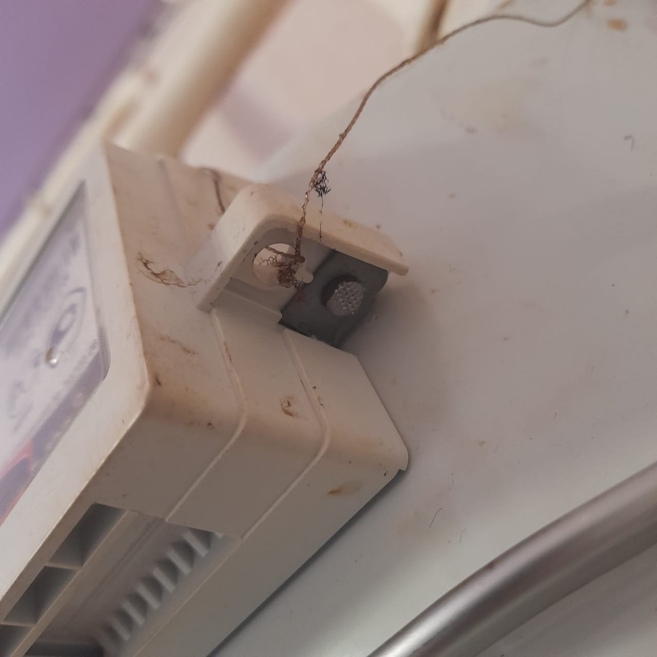

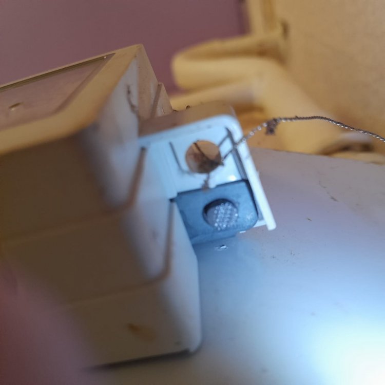

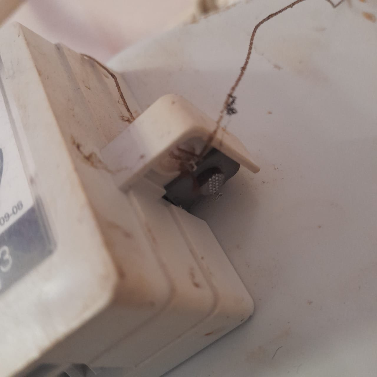

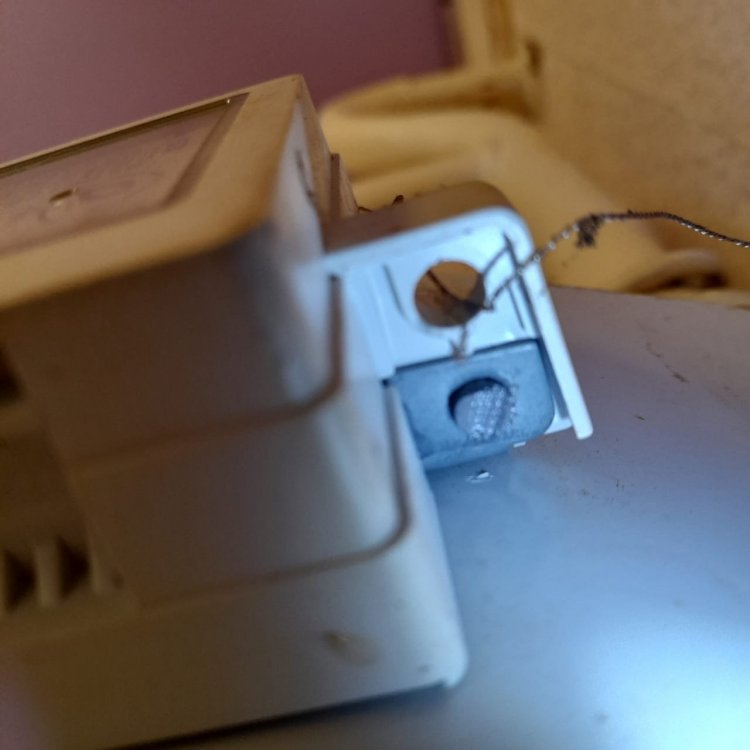

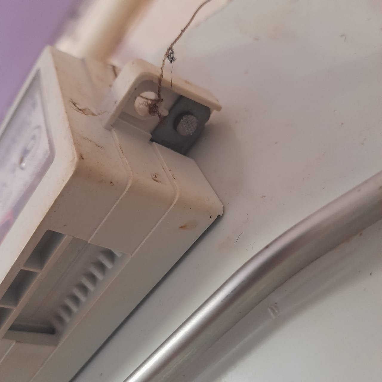

Дмитрий Ле 0 Опубликовано 24 Апреля 2022 Автор Жалоба Опубликовано 24 Апреля 2022 1 час назад, boss сказал: Вопросы: 1) какие повреждения корпуса счетчика выявлены контролером? 3) четкое фото заводской пломбы в режиме макросъемки с подсветкой фонариком (аверс и реверс) Цитата

boss 418 Опубликовано 24 Апреля 2022 Жалоба Опубликовано 24 Апреля 2022 1 час назад, Дмитрий Ле сказал: Никого за 9 лет не было. Реверс заводской пломбы не соответствует известным оттискам Elster GmbH (Германия) и является "новоделом" со следом от "точечной" матрицы и характерным блеском свежего оттиска на свинце. Скорее всего счетчик "заряжен". Об этом дополнительно свидетельствует и пониженный в 1,5-2 раза накопленный за 10 лет расход газа и другие косвенные признаки... Цитата

boss 418 Опубликовано 24 Апреля 2022 Жалоба Опубликовано 24 Апреля 2022 1 час назад, Дмитрий Ле сказал: Это -расшифровка? Я посмотрел, что это значит и у меня к вам несколько вопросов 1)Что в вашей интерпретации означает "новодел "и свежий оттиск 2)Каким образом вы подсчитали накопленный расход за 10 лет (на самом деле 8,5) 3)Если в теории допустить, что ваши расчёты верны то в 2 раза это на моём счётчике должно быть 64700 кубов, по нормативу действующему в нашем регионе за этот период 70000, какой смысл в установке счётчика 4)Хотелось бы поподробнее про другие косвенные признаки 5)и на сладкое. Как должна выглядеть сделка с межрегионгазом при условии, что они пытаются "повесить"на меня 200к 1) Как бэ-э-э, - я все написал... 2) 10 лет - по паспорту с 2012 года. Максимальный часовой расход (котел+ПГ4) = 12,56 куб.м/час. За сутки - 61,44. За месяц - 1843,2. Возьмем очень лояльные 50%, получим 921,6 куб.м/месяц вместо ваших 733 за февраль 2022 года. Понятно? 3) Приведите здесь расчет по нормативам именно на ваше жилье и мы вместе сравним 4) Пожалуйста, один из: повреждена проволока в комбинированном (лавсан+металл) пломбировочном шнуре , наблюдается излишее удлинение этого шнура, достаточное для доступа к внутренним частям счетчика... 5) сладкое оставьте себе - сахар нынче дорог... Цитата
Дмитрий Ле 0 Опубликовано 24 Апреля 2022 Автор Жалоба Опубликовано 24 Апреля 2022 10 минут назад, boss сказал: 1) Как бэ-э-э, - я все написал... 2) 10 лет - по паспорту с 2012 года. Максимальный часовой расход (котел+ПГ4) = 12,56 куб.м/час. За сутки - 61,44. За месяц - 1843,2. Возьмем очень лояльные 50%, получим 921,6 куб.м/месяц вместо ваших 733 за февраль 2022 года. Понятно? 3) Приведите здесь расчет по нормативам именно на ваше жилье и мы вместе сравним 4) Пожалуйста, один из: повреждена проволока в комбинированном (лавсан+металл) пломбировочном шнуре , наблюдается излишее удлинение этого шнура, достаточное для доступа к внутренним частям счетчика... 5) сладкое оставьте себе - сахар нынче дорог... 1)То что вы написали я прочитал, объясните мне "чайнику" простыми русскими словами что это значит. Вот я закавычил слово чайник -это обозначает человека очень плохо разбирающегося в том или ином вопросе,вот и вы мне как бээ-э-э так же объясните ,блеску свежего оттиска от роду минимум 8,5 лет 2)Счётчик установлен 13.09.13, вы же актом ввода ПУГ ни разу не поинтересовались.При чём здесь максимальный расход, минимальный расход, у нас бывает в январе +24 и котёл просто выключен ,я его работу регулирую нет у вас никакого метода подсчитать его фактический расход 3)По нормативу колонка +печка 27,9 куба на человека в месяц (3 чел),отопление 10,3 куба на метр кв. в месяц (100кв.)Кроме теплых зим здесь бывают и холодные, несколько лет назад при цене на газ меньше чем сейчас платили по 6000 в месяц, согласно вашей методике это 12000, немыслимые деньги по нормативам дешевле, сами посчитаете. 4)Где в каком месте проволока повреждена, загляните в акт там в отличие от поставленных в одном месте потом зачёркнутых всё в порядке. Кстати контролёр начала галочки чёркать и повреждение где попало писать постфактум после того как я отказался акт подписывать. Ну а про моток проволоки это ни ко мне ни я решаю, вместо того чтобы пустить её практически внатяг и обклеить стикерами сверху до низу газпром оставляет возможность недобросовестным пользователям возможность, а добросовестным делает (другое слово )мозг. 5)а со сладким да вы правы я сам Цитата
