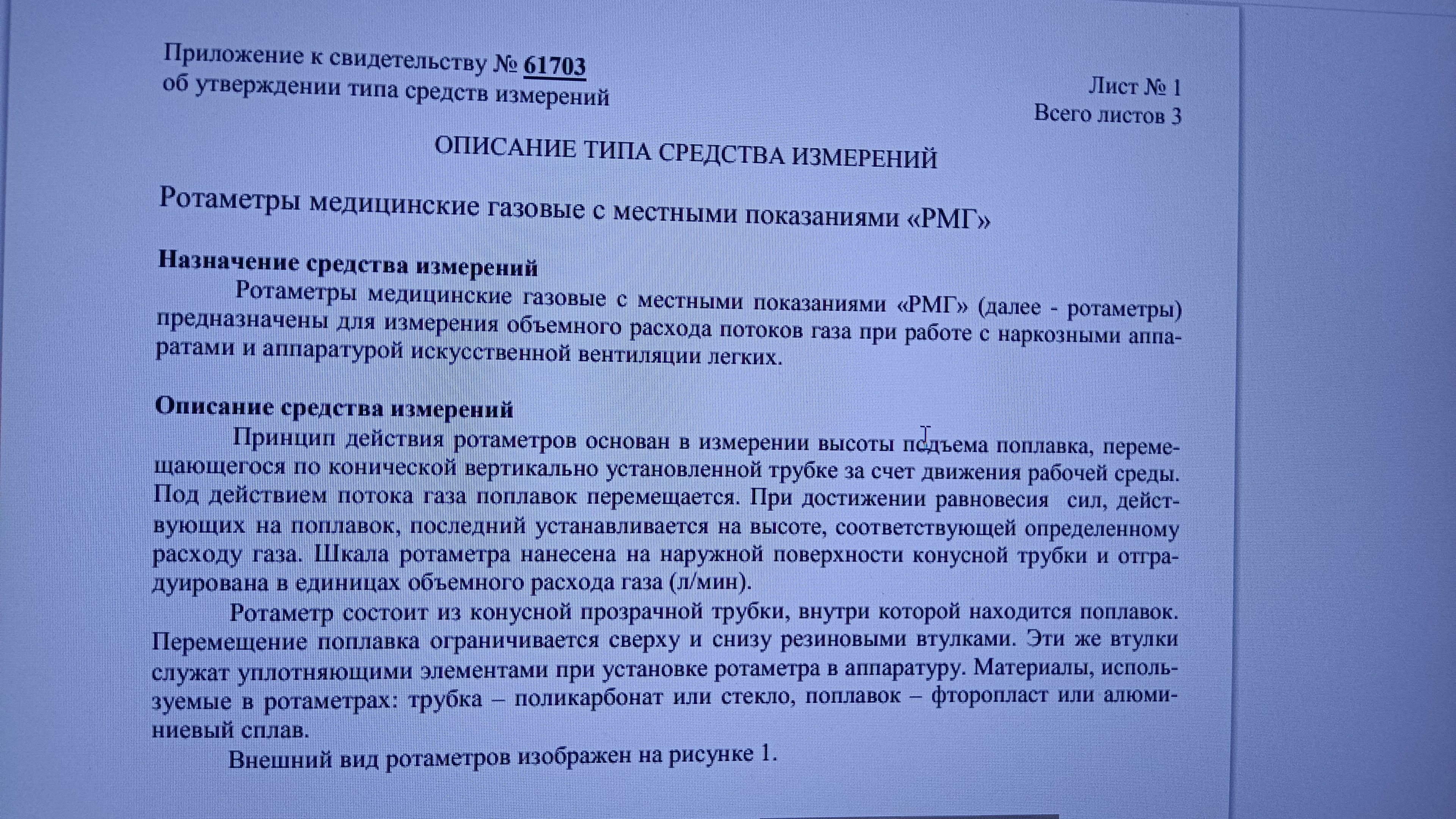

indicator 2 0 Опубликовано 16 Декабря 2022 Автор Жалоба Опубликовано 16 Декабря 2022 Но судя по назначению описания типа ротаметр подпадает под п. 1.8 Цитата
Специалисты Фёдоров_Ф 300 Опубликовано 16 Декабря 2022 Специалисты Жалоба Опубликовано 16 Декабря 2022 2 часа назад, indicator 2 сказал: Но судя по назначению описания типа ротаметр подпадает под п. 1.8 Внимательно следим за словами в ОТ и в ПП: "объёмных расходов" - совпадает; "газа" (ОТ) vs "воздуха" (ПП) - первое отличие; "при работе с НА и ИВЛ" (ОТ) vs "при дыхании" (ПП) - второе отличие. И отсутствующие слова в обоих документах "при проведении операций, реанимации или интенсивной терапии" (добавить в ОТ) vs "при исследовании функции внешнего дыхания" (добавить в ПП). Что делать с ротаметром, входящим в состав НА или ИВЛ (поверять или калибровать, по какой методике), должно быть написано в РЭ конкретного аппарата. Производитель такого медицинского аппарата должен был предусмотреть это при анализе риска применения по назначению. Цитата
