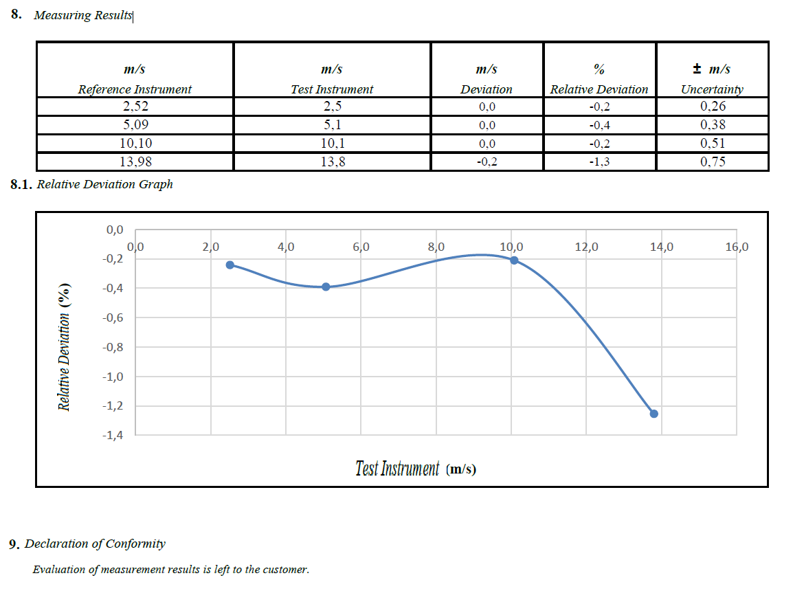

Айрат Денисович 2 Опубликовано 3 Ноября 2023 Жалоба Опубликовано 3 Ноября 2023 Добрый день, коллеги! Российская строительная компания и занимается строительством АЭС за рубежом (Бангладеш). При аудите со стороны заказчика было выявлено замечание, в части какие требования мы устанавливаем к СИ, а точнее их предельным погрешностям т.е. провести анализ пригодно к применению или нет. У нас имеется только сертификаты о калибровке от лабораторий аккредитованных согласно исо 17025. В сертификате например на линейку или рулетку показаны только действительные значения, полученные значения и неопределенность. У нас вопрос: Можем ли мы ссылаться на приделы допустимых погрешности указанные в проставлении №1847 от 16.11.2020 и Приказ Госкорпорации РОСАТОМ от 9 декабря 2020 года N 1/14-НПА? Цитата

Lavr 545 Опубликовано 6 Ноября 2023 Жалоба Опубликовано 6 Ноября 2023 (изменено) 55 минут назад, Айрат Денисович сказал: Как провести оценку результата калибровки? Качество калибровки оценивается по ее неопределенностьи. Чем больше неопределенность, тем хуже качество. Но волновать, в данном случае, вас должно не это. Вам надо понять, подходит ли конкретное СИ, а точнее результат его калибровки, для решения конкретной задачи. Для этого надо знать, какие требования предъявляются к измерению при решении этой задачи, а именно, какая максимальная погрешность (смещение) допускается. Как я понимаю, вы такие требования не разрабатывали. Если у Вас есть требования к измерениям, то сравнить эти требования с оцененными смещениями не составит труда. Надо только помнить, что при сравнении необходимо учитывать неопределенность оценки смещения. Вся необходимая информация есть в представленном сертификате калибровки. P.S. Требования к измерениям разрабатываются не метрологами! Изменено 6 Ноября 2023 пользователем Lavr Цитата
Айрат Денисович 2 Опубликовано 6 Ноября 2023 Автор Жалоба Опубликовано 6 Ноября 2023 1 час назад, Lavr сказал: Качество калибровки оценивается по ее неопределенностьи. Чем больше неопределенность, тем хуже качество. Но волновать, в данном случае, вас должно не это. Вам надо понять, подходит ли конкретное СИ, а точнее результат его калибровки, для решения конкретной задачи. Для этого надо знать, какие требования предъявляются к измерению при решении этой задачи, а именно, какая максимальная погрешность (смещение) допускается. Как я понимаю, вы такие требования не разрабатывали. Если у Вас есть требования к измерениям, то сравнить эти требования с оцененными смещениями не составит труда. Надо только помнить, что при сравнении необходимо учитывать неопределенность оценки смещения. Вся необходимая информация есть в представленном сертификате калибровки. P.S. Требования к измерениям разрабатываются не метрологами! Имеете веду, что например в проекте производства работ есть требования к ширине сварочного шва не более 2 мм, а у УШС-3 пределы допускаемой погрешности ±0,15 мм. И из этого делать вывод? Цитата

Специалисты scbist 1861 Опубликовано 6 Ноября 2023 Специалисты Жалоба Опубликовано 6 Ноября 2023 В Приказе Госкорпорации РОСАТОМ от 9 декабря 2020 года N 1/14-НПА не нашел указаний по скорости ветра и ширине сварочного шва. Т.е. нужны какие-то другие документы на эту тему. Вполне возможно, что это технологический процесс сварки. Правила безопасной эксплуатации подъемных кранов, или какие-то иные документы. Но они должны быть на бумаге и с подписью вашего руководителя. Цитата
Lavr 545 Опубликовано 6 Ноября 2023 Жалоба Опубликовано 6 Ноября 2023 36 минут назад, scbist сказал: Там установлены границы для исправного СИ, а Вас спрашивают о границах для измеряемого параметра и возможности использования СИ для контроля этого параметра. Т.е. первичны границы для значения конкретной измеряемой величины. Потом идет выбор типа СИ позволяющий получить результат измерения с заданной точностью. После этого уже калибровка и подтверждение пригодности конкретного экземпляра для применения. Аркадий Григорьевич, чем отличается то, что Вы сказали от того, что делают у нас. Если бы было так, то и проблем бы не было. Калибровка с оценкой неопределенности не позволяет подтвердить соответствие СИ утвержденному типу. В КН не контролируют параметры, а оценивают значение и соответствие оцененного значения установленному требованию. 1 час назад, Айрат Денисович сказал: Имеете веду, что например в проекте производства работ есть требования к ширине сварочного шва не более 2 мм, а у УШС-3 пределы допускаемой погрешности ±0,15 мм. И из этого делать вывод? Вы пишете то, что знаете, а знаете Вы только то, как делают у нас. Но, для реализации нашего подхода вам потребуется утверждение типа и поверка СИ, а не калибровка с оценкой неопределенности. Похоже, что сейчас меня начнут гнать и из этой темы, чтобы я никому не мешал выдавать желаемое за действительное. Цитата
