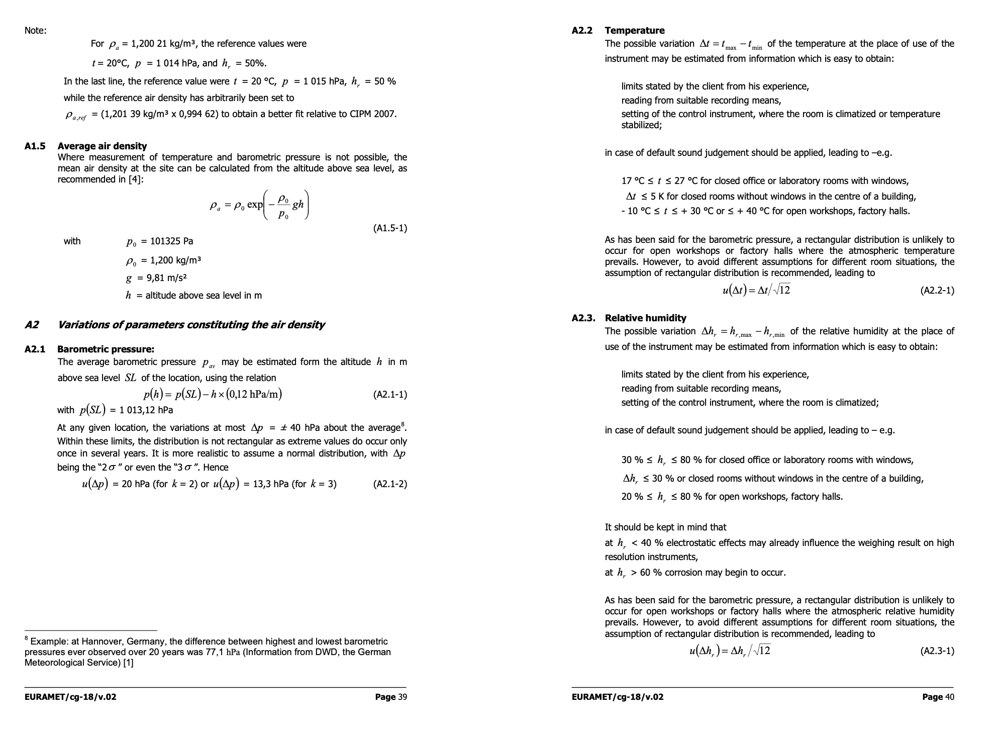

libra 523 Опубликовано 27 Сентября 2022 Жалоба Поделиться Опубликовано 27 Сентября 2022 (изменено) 2 часа назад, Vadim_A сказал: - ГОСТ 8.587-2019 не устанавливает требования к СИ атм. давления и температуры воздуха (а за рубежом для применения поправки не нужно ничего, кроме р15); Ешкин кот! РМГ 34 не могут до сих пор принять который год (которые являются аутентичным переводом ЕА10/18). Там же для них все посчитано! Уже 5 или 6 редакции ЕА, а тут "не выходит каменный цветок". А я понял, они взяли формулу плотности СУХОГО воздуха из ГОСТа 70 годов (где давление в мм.рт. ст.) и теперь не знают как перейти к паскалям Изменено 27 Сентября 2022 пользователем libra Цитата Ссылка на комментарий Поделиться на других сайтах Прочее
libra 523 Опубликовано 27 Сентября 2022 Жалоба Поделиться Опубликовано 27 Сентября 2022 Цитата Ссылка на комментарий Поделиться на других сайтах Прочее
