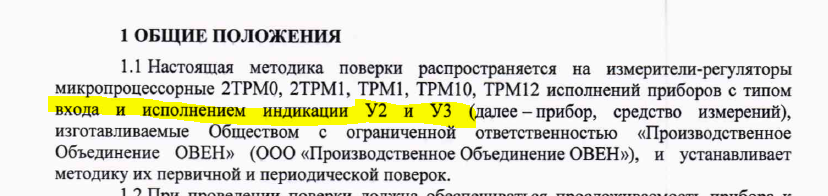

Omez 0 Опубликовано 28 Ноября 2025 Жалоба Опубликовано 28 Ноября 2025 Добрый день, немного не по теме. Подскажите, пожалуйста, в аршине у реестра 17023-08 сейчас стоит методика ИЦРМ-МП-102-21. Есть ли приказ Росстандарта, в каких случаях мы используем ее, а в каких МИ 3067-2007? Цитата
Логинов Владимир 910 Опубликовано 10 Декабря 2025 Жалоба Опубликовано 10 Декабря 2025 В 28.11.2025 в 14:52, Omez сказал: Добрый день, немного не по теме. Подскажите, пожалуйста, в аршине у реестра 17023-08 сейчас стоит методика ИЦРМ-МП-102-21. Есть ли приказ Росстандарта, в каких случаях мы используем ее, а в каких МИ 3067-2007? МИ 3067-2007, пункт 7.2 "Поверка прибора" Руководства по эксплуатации (для исполнений с типом входа и исполнением индикации У) ИЦРМ-МП-102-21 (для исполнений с типом входа и исполнением индикации У2 и У3) Приказ Федерального агентства по техническому регулированию и метрологии от 12 января 2022 г. N 48 "О внесении изменений в сведения об утвержденных типах средств измерений" Во исполнение Административного регламента по предоставлению Федеральным агентством по техническому регулированию и метрологии государственной услуги по утверждению типа стандартных образцов или типа средств измерений, утвержденного приказом Федерального агентства по техническому регулированию и метрологии от 12 ноября 2018 г. N 2346 "Об утверждении Административного регламента по предоставлению Федеральным агентством по техническому регулированию и метрологии государственной услуги по утверждению типа стандартных образцов или типа средств измерений", приказываю: 1. Внести изменения в сведения об утвержденных типах средств измерений в части конструктивных изменений, влияющих на их метрологические характеристики, согласно приложению к настоящему приказу. 2. Утвердить измененные описания типов средств измерений, прилагаемые к настоящему приказу. 3. ФГБУ "ВНИИМС" внести сведения об утвержденных типах средств измерений согласно приложению к настоящему приказу в Федеральный информационный фонд по обеспечению единства измерений в соответствии с Порядком создания и ведения Федерального информационного фонда по обеспечению единства измерений, передачи сведений в него и внесения изменений в данные сведения, предоставления содержащихся в нем документов и сведений, утвержденным приказом Министерства промышленности и торговли Российской Федерации от 28 августа 2020 г. N 2906. 4. Контроль за исполнением настоящего приказа оставляю за собой. Руководитель А.П. Шалаев Сведения об утвержденных типах средств измерений, подлежащие изменению в части конструктивных изменений, влияющих на метрологические характеристики средств измерений N п/п Наименование типа Обозначение типа Заводской номер Регистрационный номер в ФИФ Правообладатель Отменяемая методика поверки Действие методики поверки сохраняется Устанавливаемая методика поверки Добавляемый изготовитель Дата утверждения акта испытаний Заявитель Юридическое лицо, проводившее испытания 1 2 3 4 5 6 7 8 9 10 11 12 13 1. Усилители УП-АЭ 2229322 2229323 67701-17 Акционерное общество "Научно-технический центр "Диапром" (АО "НТЦД"), г. Обнинск - РТ-МП-4328-551-2017 РТ-МП-4328-551-2017 (с Изменением N 1) - 29.10.2021 Акционерное общество "Научно-технический центр "Диапром" (АО "НТЦД"), г. Обнинск ФБУ "Ростест-Москва" 2. Комплексы измерительно-вычислительные ТН-01 20-300.001.1 67527-17 Акционерное общество "Транснефть - Верхняя Волга" (АО "Транснефть - Верхняя Волга"), г. Нижний Новгород - МП 0971-14-2019 - - 20.08.2021 Акционерное общество "Транснефть - Верхняя Волга" (АО "Транснефть - Верхняя Волга"), г. Нижний Новгород ВНИИР - филиал ФГУП "ВНИИМ им. Д.И. Менделеева", г. Казань 3. Весы электронные NC, Caston-I (THA), Caston-II (THB) и Caston-III (THD) RND-001 50314-12 Фирма "CAS Corporation", Республика Корея - ГОСТ OIML R 76-1-2011 (Приложение ДА "Методика поверки") - - 25.06.2021 Московское представительство "КАС КОРПОРЭЙШН", г. Москва ЗАО КИП "МЦЭ", г. Москва 4. Измерители-регуляторы микропроцессорные 2ТРМ0, 2ТРМ1, ТРМ1, ТРМ10, ТРМ12 2ТРМ1-Щ1.У2.ИУ.R S зав. N 107669210132014143, ТРМ1-Н2.У2.Р зав. N 5470000000000198, ТРМ10-Щ5-У2.У зав. N 5470000000000202, ТРМ1-Щ2.У3.К.RS зав. N 5470000000000181, ТРМ1-Н.У.У зав. N 61252210532198878, ТРМ1-Д.У.Р зав. N 40834210434034284, 2ТРМ0-Щ11.У зав. N 222134190834075083, 2ТРМ1-Щ1.У2.ИУ зав. N 107668210132014135, ТРМ12-Щ1.У3.РР.RS зав. N 5470000000000218, ТРМ1-Щ1.У2.И зав. N 5470000000000212, ТРМ1-Щ1.У.И зав. N 61253210532199801, ТРМ10-Щ2.У.К.Т зав. N 2214019134102167, 2ТРМ1-Д.У2.РР.RS зав. N 5470000000000177 17023-08 Общество с ограниченной ответственностью "Производственное Объединение ОВЕН" (ООО "Производственное Объединение ОВЕН"), г. Москва - МИ 3067-2007, пункт 7.2 "Поверка прибора" Руководства по эксплуатации (для исполнений с типом входа и исполнением индикации У) ИЦРМ-МП-102-21 (для исполнений с типом входа и исполнением индикации У2 и У3) - 23.04.2021 Общество с ограниченной ответственностью "Производственное Объединение ОВЕН" (ООО "Производственное Объединение ОВЕН"), г. Москва ООО "ИЦРМ", г. Москва Цитата
Логинов Владимир 910 Опубликовано 10 Декабря 2025 Жалоба Опубликовано 10 Декабря 2025 Это и в тексте новой методике написано Цитата
