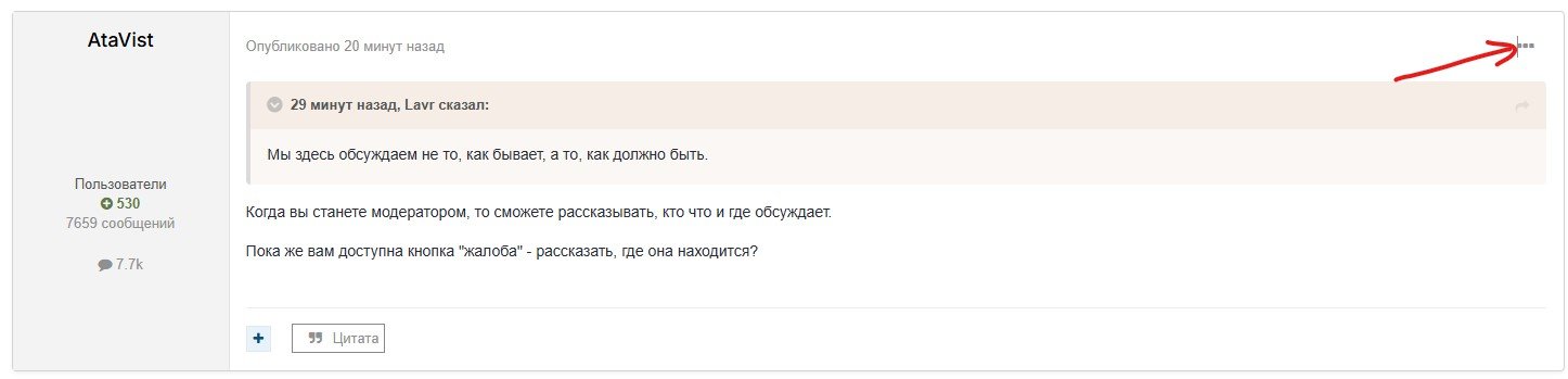

AtaVist 533 Опубликовано 9 Июня Жалоба Опубликовано 9 Июня 1 минуту назад, Lavr сказал: Флейм (от англ. flame — огонь, пламя) — «спор ради спора», обмен сообщениями в местах многопользовательского сетевого общения (напр. интернет-форумы, чаты, социальные сети и др.), представляющий собой словесную войну, нередко уже не имеющую отношения к теме спора. Сообщения флейма могут содержать личные оскорбления и зачастую направлены на дальнейшее разжигание ссоры. Иногда применяется в контексте троллинга, но чаще флейм вспыхивает просто из-за обиды на виртуального собеседника. Мне неинтересно ваше мнение о моих сообщениях, кнопка жалоба находится здесь Цитата
Влдмир 112 Опубликовано 9 Июня Жалоба Опубликовано 9 Июня 28 минут назад, AtaVist сказал: Мне неинтересно ваше мнение о моих сообщениях, кнопка жалоба находится здесь У Лавра она находится там же. Цитата
