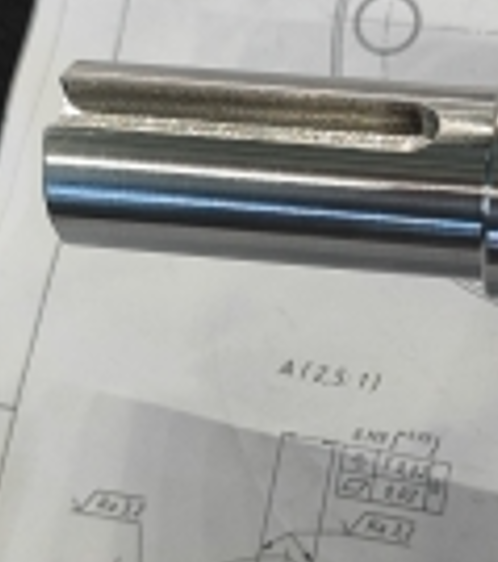

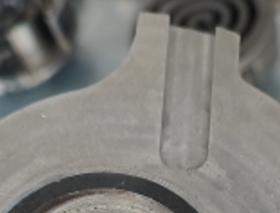

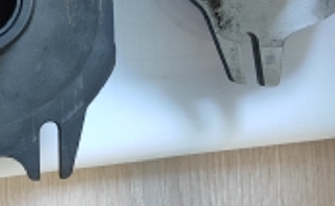

Dobrometr 111 Опубликовано 22 Июля Жалоба Опубликовано 22 Июля 17 минут назад, Met_List сказал: Да. Прям физически в зазоры. Узнала об этом только когда часть набора забраковали на поверке. Началось выяснение "почему" и что с этим делать? Мне кажется, что можно использовать как щупы. Есть возможность проверить их через, например, 3-6 месяцев на КИМе, чтоб понять на сколько "ушли" размеры. И дальше принимать решение о правильность контроля размеров. Прилагаю фото пазов, которые проверяют. Допуск 0,02 тогда может получится использовать микрометрический нутромер, типа такого: у них погрешность в районе 5 микрон, хотя бы большую часть больших размеров можно будет контролировать и беречь КМДшки. А для маленьких - изготовить бы калибры. Либо и дальше использовать меры как щупы. Всё-таки меры использовать как щупы, как мне кажется, это как микроскопом забивать гвозди. Можно, конечно, но затратно... Цитата
Met_List 0 Опубликовано 22 Июля Автор Жалоба Опубликовано 22 Июля 24 минуты назад, Dobrometr сказал: тогда может получится использовать микрометрический нутромер, типа такого: у них погрешность в районе 5 микрон, хотя бы большую часть больших размеров можно будет контролировать и беречь КМДшки. А для маленьких - изготовить бы калибры. Либо и дальше использовать меры как щупы. Всё-таки меры использовать как щупы, как мне кажется, это как микроскопом забивать гвозди. Можно, конечно, но затратно... С нутромером будет значительно дольше, риск ошибки оператора высокий. Щуп-КМД в этом случае быстрее и надежнее. Спасибо за мнение. Цитата
