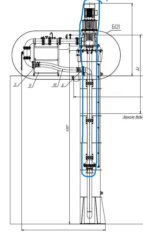

Для этих целей был изобретён стенд (на изображении во вложении), который представляет собой бочку с трубой обратки для возврата откачиваемой воды. В паспорте стенда, конструктора указали такие параметры, как (дословно) наибольший измеряемый средний объёмный расход по расходомеру, измеряемое давление по манометру и преобразователю давления, измеряемый диапазон температуры по термопреобразователю сопротивления, диапазон измерения давления по датчику давления, габаритные размеры, объём рабочий. При этом расходомер, манометр и термопреобразователь утверждённого типа.
Есть острое желание аттестовать стенд по ГОСТ 8.568. По ГОСТу, аттестация ИО подразумевает определение точностных характеристик и их соответствия требованиям НТД и установления пригодности оборудования к эксплуатации. В ЭД на стенд не приведены точностные характеристики, а лишь диапазоны измерения взятые из характеристик применяемых в составе стенда СИ.
Таким образом, стенд не создаёт внешних воздействующих факторов и не имеет собственных исполнительных механизмов, а выступает в роли сосуда с набором СИ, в который погружается испытываемый насос.
Отсюда возникает ряд вопросов о том, как наиболее корректно проводить аттестацию:
1) Учитывая что СИ в составе стенда поверены, достаточно ли этого или для аттестации нужно применять дополнительные, более точные СИ? Чем это обусловлено?
2) Если доп. СИ нужны, то получается, что для работы стенда требуется исполнительный механизм - насос, который не является частью ИО. Как быть в этой ситуации, если целью всего этого является подтверждение характеристик этого же насоса?
3) Может быть всё гораздо проще - параметры подтверждаются поверкой СИ и требуется лишь подтвердить габариты с рабочим объёмом путём применения СИ геометрических величин?

1 час назад, ByGoR74 сказал:
Громко сказано про изобретение. Скорее - изготовлен. Ну это так, мимоходом.
1. Расходомер какой? Прямолинейный участки до и после расходомера выдержаны по длине?
2. Для напора необходим или перепадчик по давлению (выход - вход), или еше СИ на входе насоса - манометр и датчик давления. А можно и то и то.
3. Производительность нужно подтвержать на одних оборотах? Или в каком то диапазоне? Если в диапазоне - то нужно еще измерять обороты насоса.

4 часа назад, ByGoR74 сказал:
Это расположение вертикальное, или горизонтальное? Насос погружной?

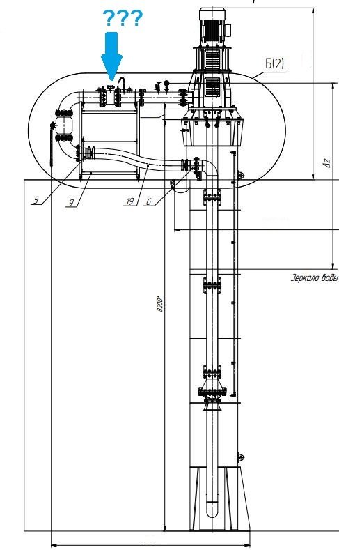

И вопрос по расходомеру. Обозначенное синей стрелкой - это место установки расходомера?
Да, это расходомер.
Выше уже был вопрос про марку / модель расходомера.
Если предоставленный документ сохранил масштабируемость, то трубопроводы имеют диаметр в районе 245 мм. Опять же, если исходить из того, что пропорции сохранены, то длина прямолинейных участков трубопровода на данном стенде: 6 Ду до и 2Ду после. Причем до  расходомера имеются какие то устройства.
Исходя из опыта, и изученной документации на различного типа расходомера, наиболее встречающиеся требования по прямолинейным участкам: отсутствуют какие либо тройники, отводы, патрубки, отводы, переходы - 10*Ду до расходомера, и 5*Ду после расходомера. Но на каждый расходомер нужно смотреть. Потому что бывали модели, где 15*Ду - до; и 10*Ду - после. Это прямым образом влияет на правильность, достоверность, точность измерения расхода

  • Специалисты
В 13.08.2026 в 09:28, ByGoR74 сказал:
На чертеже есть уровень под названием "зеркало воды" и к нему размер дельта зет.
Это параметр который нужно проверять при работе насосов всех производимостей.

Посмотрите чертеж. Это не уровень воды в бочке, а расстояние от зеркала до верхней точки трубы.

В 13.08.2026 в 16:37, ByGoR74 сказал:
Насос погружается в бак, вертикально.
Физическое нахождение рабочего колеса насоса - сразу перед электродвигателем или внизу, сразу за заборным патрубком?
На приведенном ранее изображении выделено синим. В нижней части видно расположение рабочего колеса в общем объеме бака. В зависимости от испытываемого изделия положение будет меняться.
