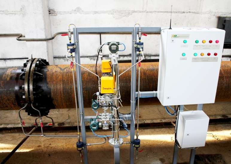

AGL 47 Опубликовано 12 Октября 2012 Жалоба Опубликовано 12 Октября 2012 Несколько дней назад в нашем полку прибыло: введена в постоянную эксплуатацию еще одна цифровая система учета городской воды ДИС F17-АКС с автокалибровкой нуля. (Еще не успели покрасить трубу и заизолировать). На входе ТЭЦ имеется два водовода с городской (питьевой) водой Ду1200 с общим расходом 2600 - 3600 т/ч. Для установки ДИС выполнено местное сужение Ду600. Сейчас завершается монтаж такой же ДИС на другом водоводе. Как всё это выглядит - показано на фото. Цитата
Виктор 414 Опубликовано 12 Октября 2012 Жалоба Опубликовано 12 Октября 2012 Наконец-то прояснилось Работа, конечно классная. Правда Александр Григорьевич так выдавал всё это. Сперва все были в недоумении – Как это переставлялись расходомеры каждые полчаса. Оказалось, что это просто переключались дифманометры. Потом все обалдели от МХ измерителя расхода на диафрагмах. Оказалось это достигается путём постоянной калибровки дифманометров и забивка параметров индивидуальных измерителей в вычислитель, да и дифманометров оказалось 4. Очень даже неплохо и современно, особенно с калибровкой дифманометров и в 0.05 и в 1:300 можно не сомневаться. Правде непонятно как будут изменяться характеристики систем после установки на месте под влиянием внешних. 0,0003 % это конечно не погрешность измерения расход или разности расходов. Это результат обработки двух измерений одним и тем же способом и одними и теми же СИ. Цитата
AGL 47 Опубликовано 12 Октября 2012 Жалоба Опубликовано 12 Октября 2012 (изменено) ... Потом все обалдели от МХ измерителя расхода на диафрагмах. Оказалось это достигается путём постоянной калибровки дифманометров и забивка параметров индивидуальных измерителей в вычислитель, да и дифманометров оказалось 4. Хочу уточнить несколько моментов. В состав обоих типов ДИСов (F15-C - для двухтрубных тепломагистралей, а F17-АКС - для однотрубного учета воды, газа, пара и т.д.) входят только два дифманометра (не четыре). Вот здесь: http://u.to/BCJnAg показана ДИС F15-C для двухтрубных тепломагистралей. Здесь видно, что дифманометров только два, а вот переключающих клапанов - четыре. У ДИС данного типа не производится калибровка нуля дифманометров (здесь иной принцип "убивания" погрешностей разности расходов, нежели у ДИС F17-АКС). Чуть выше имеется фото ДИС F17-АКС. Такие ДИСы ведут учет в одной трубе (с газом, водой, паром), и диафрагма тут одна. Но дифманометров (и клапанов) тоже два, и ведут они учет попеременно. Когда один из ДМов ведет учет, его "напарник" получает из трубы одно и то же давление в обе измерительные камеры (отбирается давление перед диафрагмой). Т.е. в дифманометр подается физически нулевой перепад, но при рабочем давлении, что повышает точность калибровки. Но у ДМов всегда есть смещение нуля того или иного размера и знака, и это смещение как-то изменяется с течением времени. Это смещение нуля непрерывно измеряется в течение всего цикла калибровки. Пусть, например, частота перемены ДМов местами - один раз в час, а среднечасовое смещение нуля составило +5 Па. Следовательно, в следующем часе, когда ДМы поменяются ролями, от измеренного перепада будут отниматься эти +5 Па. Если при последующей калибровке окажется, что среднечасовое смещение нуля стало равным +5,5 Па, то и поправка к измеренному перепаду будет равна -5,5 Па. Таким образом, матожидание аддитивной ошибки измеряемого перепада всегда стремится к нулю (на практике это несколько микрон вод. ст. при предельном перепаде ДМа 10000 мм вод. ст.), а мультипликативная ошибка у этих дифманометров - всего 0,01% по расходу (0,02% по перепаду). Такая попеременная работа пары ДМов приводит к полной компенсации приведенной погрешности, за которую люди ругали (и сегодня ругают) РППД. Сейчас у ДИСов приведёнки нет, т.к. нет смещения нуля - осталась только ничтожно малая (0,01%) неисключенная относительная погрешность в диапазоне измерения расхода 300:1 (диапазон изменения перепада - 90000:1). Изменено 13 Октября 2012 пользователем AGL Цитата

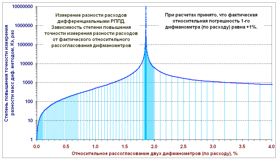

AGL 47 Опубликовано 13 Октября 2012 Жалоба Опубликовано 13 Октября 2012 (изменено) 0,0003 % это конечно не погрешность измерения расход или разности расходов. Это результат обработки двух измерений одним и тем же способом и одними и теми же СИ. Как упоминалось ранее, относительный (по отношению к измеренной массе М1) водоразбор в открытой системе теплоснабжения, измеренный парой токовых дифманометров (это массы М1 и М2) в дифференциальном режиме, составил dМп12 = 4,35175%. Последовательно токовым ДМам установлена пара цифровых ДМов. Относительный водоразбор (по отношению к массе М7), измеренный парой цифровых ДМов (эти ДМы измеряли массы М7 и М8), составил dМп78 = 4,35145%. Видно, что расхождение отн. водоразборов (формулу расчета водоразбора см. выше), измеренных двумя независимыми парами дифРППД, составило 0,0003%. Таким образом, способ измерений был одинаков - это измерение расхода и разности расходов в диф. режиме (частота перестановки ДМов с трубы на трубу - 1 раз в минуту). Но СИ при этом были разные - пара токовых ДМов и пара цифровых. Недавно изучал часовые архивы за сентябрь из далекой сибирской котельной. От котельной отходит одна открытая (самая мощная по местным меркам) тепломагистраль Ду700, на которой тоже установлены две пары обычных расходомеров. Первая пара - это классический ультразвук, вторая - только что внедрённые корреляционные расходомеры, и обе этих пары измеряют одни и те же расходы и один и тот же водоразбор (подпитку магистрали). В среднем за месяц получился такой вот результат: - пара УЗР намерила относительного водоразбора 12,1% (53109 тонн подпитки); - пара корреляционных расходомеров намерила уже 15,0% (73526 тонн подпиточной воды). Как видим, относительные водоразборы не сошлись на 2,9%, или на 29417 тонн, что есть большие деньги и для маленькой котельной, и для столь же маленькой Теплосети, покупающей эти тонны и гиги у котельной. А вот две пары дифРППД не сошлись в результатах учета подпитки всего на 0,0003%, т.е. дифРППД в 9800 раз (!) оказались точнее, чем две пары обычных (довольно точных по паспорту - 0,5% и 1,5%) расходомеров. Сейчас в этом городе непрерывно заседает кризисный штаб. Который безуспешно пытается найти ответ на вопрос "по каким приборам платить?". Ответ найти никто не может - все приборы в Госреестре, все имеют "свежую" имитационную бездемонтажную поверку, все успешно осмотрены и допущены Ростехнадзором и той же Теплосетью (а попробуй, не допусти, когда с бумагами всё хорошо и приборы что-то показывают!). Да, с бумагами-то у нас всегда всё хорошо, а вот с учетом как-то "не очень"... Теплосеть готова заплатить за 53 тыс. тонн, а котельная, естественно, хочет получить деньги за 73 тыс. тонн. Кто прав? Люди собираются нести свою печальную метрологию в суд... Изменено 13 Октября 2012 пользователем AGL Цитата
AGL 47 Опубликовано 13 Октября 2012 Жалоба Опубликовано 13 Октября 2012 Можно ещё для ещё большей минимизации погрешности расход измерять параллельно несколькими расходомерами с использованием разветвлённого трубопровода. Чем больше параллельно установленных расходомеров, тем выше точность. Несомненно: в этом случае правило "корень из N" будет действовать так же хорошо, как и во всех прочих случаях - мы имели много возможностей убедиться в замечательном свойстве "корня из N". Но тут возникают непреодолимые препятствия в виде технической и финансовой целесообразности. Ибо для для распараллеливания мощных потоков понадобится немало места в помещениях, в которых сегодня нет обширных площадок для строительства многониточных измерительных систем. И, конечно же, такая грандиозная стройка потребует больших денег (многократно бОльших, чем на установку ДИС). И нет никакой уверенности в том, что наши акционеры раскошелятся на такое мероприятие, плохо понятное и Совету директоров, и большинству акционеров... Цитата
AGL 47 Опубликовано 13 Октября 2012 Жалоба Опубликовано 13 Октября 2012 Другими словами Вы получили расхождение результатов между двумя дифманометрами 4,35 % и Вас "порадовала" стабильность этой цифры? Немного не так. Нас бесконечно радует высочайшие точность и стабильность измерений расходов и разности расходов (разности масс), выполняемых нашими РППД в дифференциальном режиме измерений. А цифра в 4,35% - это не расхождение между двумя дифманометрами. Это есть относительная подпитка открытой тепломагистрали (формулы расчета относительной подпитки приведены выше). И эта относительная подпитка измеряется в двух независимых узлах учета двумя парами дифманометров. Благодаря высокой точности измерения разности расходов каждой парой дифманометров при их работе в дифрежиме стало возможной сходимость результатов измерений с точностью до 0,0003%. Очевидно, что малоточные измерения (не говоря уже про скверные измерения) не могут дать столь высокой сходимости - см. пример выше для случая пары УЗР и пары корреляционных расходомеров, работающих в обычном (классическом) режиме. Цитата

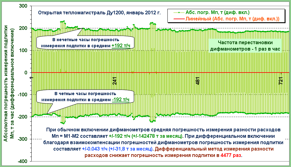

Ника 1311 Опубликовано 13 Октября 2012 Жалоба Опубликовано 13 Октября 2012 Пусть в первом (нечетном) часе месяца ДМ-1 измеряет расход m1 с погрешностью +89 т/ч, а ДМ-2 - с погрешностью -103 т/ч. Следовательно, погрешность разности расходов (подпитки) равна Ddm12 = +89 - -102 = +192 т/ч. В следующем (четном) часе завышаюший ДМ-1 окажется на обратной трубе, а занижающий ДМ-2 будет измерять расход на подающей трубе. В результате погрешность разности расходов станет близкой к -192 т/ч. Очевидно, что за два смежных часа погрешность разности расходов (лучше - разности масс М1-М2) будет близка к нулю, т.к. отрицательная погрешность четного часа почти полностью скомпенсирует положительную погрешность нечетного часа. А если погрешность у обоих ДМ будет одновременно положительная или отрицательная? Тогда кто будет компенсировать перерасход или недостачу? Цитата
AGL 47 Опубликовано 14 Октября 2012 Жалоба Опубликовано 14 Октября 2012 А если погрешность у обоих ДМ будет одновременно положительная или отрицательная? Тогда кто будет компенсировать перерасход или недостачу? На практике сочетание размеров и знаков фактических погрешностей ДМов может быть любым, и каким оно будет в тот или иной момент времени - неизвестно. Однако известно, что при работе РППД в диф. режиме любое рассогласование ГХ дифманометров будет устранено, и всегда диф. измерения дают более высокую точность измерения разности расходов, нежели обычные измерения. Правда, лишь в одном случае диф. измерения не дают никакой выгоды по отношению к обычным измерениям - это когда отн. погрешности каналов измерения масс М1 и М2 идеально согласованы. Но идеального согласования, как известно, не бывает; поэтому эффективность диф. измерений всегда больше единицы. Вышесказанное видно из прилагаемого графика. При нулевом рассогласовании средневзвешенных отн. погрешностей расходомеров эффективность дифРППД (Кэ) равна единице. По мере увеличения рассогласования Кэ стремительно нарастает, устремляясь в бесконечность при рассогласовании около 1,85%, а затем Кэ уменьшается. Видно, что Кэ стремится в бесконечность не при рассогласовании в 2% (-1% на обратном трбопроводе, +1% - на подающем), а при 1,85%. Это связано с тем, что абсолютная и относительная погрешность РППД существенно нелинейно изменяется при изменении расхода. Кроме того, значение рассогласования, при котором Кэ = бесконечности, зависит от режима работы магистрали. Поэтому для разных магистралей такие графики отличаются численными значениями Кэ при одном и том же рассогласовании и прочих равных условиях. Цитата
AGL 47 Опубликовано 14 Октября 2012 Жалоба Опубликовано 14 Октября 2012 А если погрешность у обоих ДМ будет одновременно положительная или отрицательная? Тогда кто будет компенсировать перерасход или недостачу? В данном примере фактическая отн. погрешность у обоих дифманометров положительная: средневзвешенная погрешность dM1 = +1%, а dM2 = +1,2%. Т.е. средневзвешенное рассогласование (за 744 часа) составило всего -0,2%. Пара обычных расходомеров, имеющая рассогласование в -0,2%, измерит подпитку магистрали с погрешностью -7557 тонн, или -74% от фактической подпитки. Эта же пара расходомеров при работе в дифференциальном режиме измерит подпитку в 82 раза точнее - с абс. погрешностью -93 тонны, или -0,91%. Как видим, даже при очень малом рассогласовании каналов измерения масс М1 и М2 польза от дифференциальных измерений весьма ощутима. Ибо повышение точности учета подпиточной воды и тепловой энергии в 82 раза - это принципиально нерешаемая задача при обычных измерениях. Цитата
