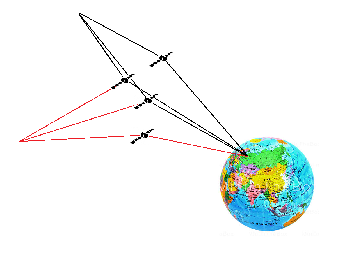

Геометр 953 Опубликовано 27 Декабря 2017 Жалоба Опубликовано 27 Декабря 2017 6 минут назад, libra сказал: "Модель" треугольника с веревочками вырезали? Это вам надо бы вырезать "модель", чтобы понять, что у вас в данном случае получается две точки, являющиеся вершинами пирамид, которые можно построить по обе стороны от плоскости, определенной тремя спутниками. И только наличие четвертого спутника поможет определиться с тем, какая из этих двух точек "наша". Цитата
libra 560 Опубликовано 27 Декабря 2017 Жалоба Опубликовано 27 Декабря 2017 3 минуты назад, Геометр сказал: Это вам надо бы вырезать "модель", чтобы понять, что у вас в данном случае получается две точки, являющиеся вершинами пирамид, которые можно построить по обе стороны от плоскости, определенной тремя спутниками. И только наличие четвертого спутника поможет определиться с тем, какая из этих двух точек "наша". Путешествуете в центр Земли? Цитата
Геометр 953 Опубликовано 27 Декабря 2017 Жалоба Опубликовано 27 Декабря 2017 5 минут назад, libra сказал: Путешествуете в центр Земли? А что, спутники у нас под землей летают? Вот в качестве ликбеза. Так сказать, концепция в общих чертах. http://geocourse.kz/materialy/statyi/192-geodezicheskie-raboty-s-pomoshchyu-gps Цитата

Геометр 953 Опубликовано 27 Декабря 2017 Жалоба Опубликовано 27 Декабря 2017 В помощь Владимиру Орестовичу неболшенький схематический рисунок. Цитата
Специалисты Дмитрий Борисович 1016 Опубликовано 27 Декабря 2017 Специалисты Жалоба Опубликовано 27 Декабря 2017 Только что, Геометр сказал: В помощь Владимиру Орестовичу неболшенький схематический рисунок. Так это... Цитата Геометрическое место точек (ГМТ), находящихся на известном расстоянии от одного спутника, это сфера. Но в то же время Цитата В своё время для определения координат хватало и одного спутника... Не забывайте он же движется, что дает нам множество квазиспутников Сопоставляя полученные данные мы получаем систему из множества уравнений, решив которую можем получить собственные координаты. Такая система существовала раньше в СССР Далее Цитата ГМТ точек, находящихся на известных расстояниях от двух спутников, это окружность. ГМТ точек, находящихся на известных расстояниях от трёх спутников, это ДВЕ точки. Но!!! Вспомните что Вам написал Владимир Орестович ? 1 час назад, libra сказал: Путешествуете в центр Земли? Дело в том что при трех спутниках : Цитата ГМТ точек, в которых может находиться GPS, ограничивается поверхностью Земли, так что если при наличии трёх спутников одна из получаемых точек находится глубоко под землёй (или за пределами атмосферы)... И поэтому специалисты пишут Цитата её можно отбросить и не имея данных о расстоянии до четвёртого спутника. Но вот остается синхронизация времени... опорный то генератор в навигаторах ( особенно бытовых) - кварцевый.... А это уже радиотехнические проблемы, в которых Вы разбираться не хотите.... Для Вас есть только геометрия! Цитата
Геометр 953 Опубликовано 27 Декабря 2017 Жалоба Опубликовано 27 Декабря 2017 55 минут назад, Дмитрий Борисович сказал: И поэтому специалисты пишут... И поэтому специалисты могут писать что угодно, а компьютер, встроенный в приемник не может сказать, какую из точек отбросить. Он как тот буриданов осел. Поэтому компьютеру нужен четвертый спутник. Поэтому в ТТХ приемников черным по-русски сказано, что минимальное количество спутников для корректного позиционирования - 4. Цитата
Геометр 953 Опубликовано 27 Декабря 2017 Жалоба Опубликовано 27 Декабря 2017 57 минут назад, Дмитрий Борисович сказал: Но вот остается синхронизация времени... опорный то генератор в навигаторах ( особенно бытовых) - кварцевый.... А это уже радиотехнические проблемы, в которых Вы разбираться не хотите... И о синхронизации времени по четвертому спутнику я в этой теме тоже писал. Но Владимир Орестович почему-то сей факт проигнорировал. И, мало того, это проблемы не радиотехнические, а опять же геометрические. Синхронизация часов производится методом последовательных итераций (добавлением малых поправок к ходу часов приемника), пока полученные точки не сойдутся в одну. Цитата
Геометр 953 Опубликовано 27 Декабря 2017 Жалоба Опубликовано 27 Декабря 2017 (изменено) 1 час назад, Дмитрий Борисович сказал: ГМТ точек, в которых может находиться GPS, ограничивается поверхностью Земли, так что если при наличии трёх спутников одна из получаемых точек находится глубоко под землёй (или за пределами атмосферы)... Только и исключительно за пределами атмосферы. Про под землей забудьте, ибо банальная логика и небольшая толика пространственного воображения не подразумевают такого исхода событий, если мы говорим только о решении обратной пространственной линейной засечки. Изменено 27 Декабря 2017 пользователем Геометр Цитата

Специалисты Дмитрий Борисович 1016 Опубликовано 27 Декабря 2017 Специалисты Жалоба Опубликовано 27 Декабря 2017 Только что, Геометр сказал: Про под землей забудьте, ибо банальная логика и небольшая толика пространственного воображения не подразумевают такого исхода событий Но математически это возможно? Поэтому программист "банальной логикой" и ограничился в "тупом" кАмпутере навигатора... Цитата
Геометр 953 Опубликовано 27 Декабря 2017 Жалоба Опубликовано 27 Декабря 2017 3 часа назад, Дмитрий Борисович сказал: Но математически это возможно? К сожалению это невозможно даже математически... М-да... Под землю наша точка может уйти только в одном случае - если часы приемника отстают от спутниковых часов. Цитата
