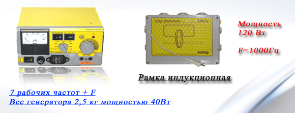

Но вернемся к нашему вопросу КТО, КОГДА и для ЧЕГО.
Есть изделие. Генератор испытательный ГИ-02М.
В нем установлен стрелочный прибор М42305 (Госреестр №37282-08 Моя ссылка).
Назначение этого стрелочного микроамперметра ИНДИКАЦИЯ выходного тока и ИНДИКАЦИЯ напряжения аккумуляторной батареи.
И что теперь? Проводить калибровку или поверку этого ИНДИКАТОРА (а фактически средства измерения утвержденного типа)?
КТО виноват?
Разработчик который заложил этот микроамперметр в своё изделие.
КОГДА?
Кода получил ТЗ от заказчика, что должна отображаться состояние аккумуляторной батарей и состояние выхода генератора.
Нужны какие либо нормированные метрологические характеристики? НЕТ! Только относительное изменение.
В условных единицах.
Но что делает этот стрелочный микроамперметр? ИЗМЕРЯЕТ. Напряжение или выходной ток.
Вот и начинаем придумывать различные бумажки для "Газпром", для Газнадзора...что не является средством измерения, а
является индикатором... поверке не подлежит ... рекомендуется проводить только ежегодное техобслуживание... и т.д.
КТО виноват?
Никто не виноват.
Для прибора М42305 утвержден тип средства измерений в соответствии с которым он МОЖЕТ применяться как средство измерений с конкретными метрологическими характеристиками. Но разработчик изделия, как я понимаю, дал этому прибору другое назначение - ИНДИКАЦИЯ, а следовательно он не является средством измерений (если только разработчик что-нибудь не напутал, написав слово "индикация).
Повторюсь: тип СИ - это еще не СИ. Надо еще знать назначение конкретного прибора. У Вас есть диплом о высшем образовании, но Вы можете работать грузчиком, и тогда диплом Вам до лампочки.
