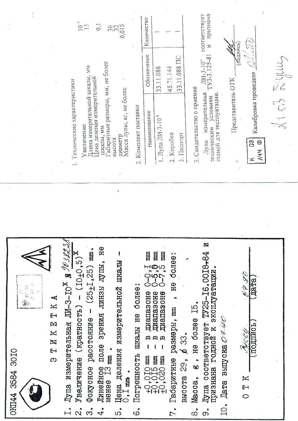

ЛВМ 97 Опубликовано 27 Апреля 2011 Жалоба Поделиться Опубликовано 27 Апреля 2011 Друзья, у кого-нибудь есть методика поверки на лупы измерительные ЛИ-3-10х, номер по госреестру 429-73? Выпускал казанский оптико-механический завод (КОМЗ). Или хотя бы что-то похожее на такую методику? Буду очень признателен. Игорь Юрьевич! Прошел год, как Вы задавали этот вопрос. Что нибудь удалось найти? У меня возникла аналогичная проблема по поверке/калибровке лупы измерительной ЛИ-3-10х на соответствие ТУ3-3.125-81 Цитата Ссылка на комментарий Поделиться на других сайтах Прочее
metr1 61 Опубликовано 28 Апреля 2011 Жалоба Поделиться Опубликовано 28 Апреля 2011 Друзья, у кого-нибудь есть методика поверки на лупы измерительные ЛИ-3-10х, номер по госреестру 429-73? Выпускал казанский оптико-механический завод (КОМЗ). Или хотя бы что-то похожее на такую методику? Буду очень признателен. Игорь Юрьевич! Прошел год, как Вы задавали этот вопрос. Что нибудь удалось найти? У меня возникла аналогичная проблема по поверке/калибровке лупы измерительной ЛИ-3-10х на соответствие ТУ3-3.125-81 Мы свои лупы типа ЛИ 3-10* уже 2-ой раз возим в "Ростест-Москва". В сертификате на калибровку в качестве эталона указан ДИП-1 (с погрешностью (0,001+L/100) мм. Посмотрела ради интереса в инете, на сегодня ДИП-1 стоит порядка 500 тыс. руб. На обороте сертификата приведены результаты калибровки. Цитата Ссылка на комментарий Поделиться на других сайтах Прочее
metr1 61 Опубликовано 28 Апреля 2011 Жалоба Поделиться Опубликовано 28 Апреля 2011 Друзья, у кого-нибудь есть методика поверки на лупы измерительные ЛИ-3-10х, номер по госреестру 429-73? Выпускал казанский оптико-механический завод (КОМЗ). Или хотя бы что-то похожее на такую методику? Буду очень признателен. Игорь Юрьевич! Прошел год, как Вы задавали этот вопрос. Что нибудь удалось найти? У меня возникла аналогичная проблема по поверке/калибровке лупы измерительной ЛИ-3-10х на соответствие ТУ3-3.125-81 Мы свои лупы типа ЛИ 3-10* уже 2-ой раз возим в "Ростест-Москва". В сертификате на калибровку в качестве эталона указан ДИП-1 (с погрешностью (0,001+L/100) мм. Посмотрела ради интереса в инете, на сегодня ДИП-1 стоит порядка 500 тыс. руб. На обороте сертификата приведены результаты калибровки. В догонку: Калибровка проводилась по методике МП РТ 600-00 Цитата Ссылка на комментарий Поделиться на других сайтах Прочее
ЛВМ 97 Опубликовано 28 Апреля 2011 Жалоба Поделиться Опубликовано 28 Апреля 2011 В догонку: Калибровка проводилась по методике МП РТ 600-00 ДИП-1 (с погрешностью (0,001+L/100)мм имеется. Главное - где найти эту методику? Цитата Ссылка на комментарий Поделиться на других сайтах Прочее
