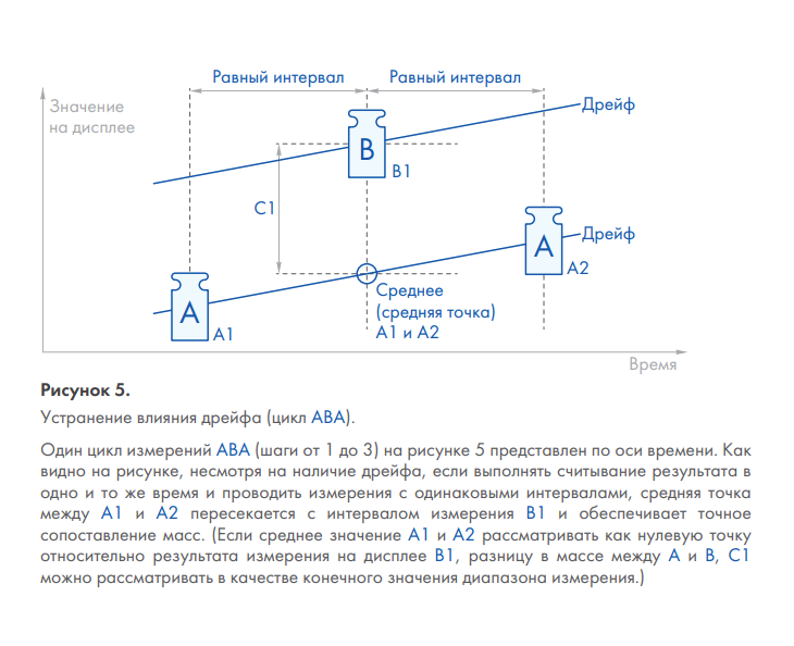

Логинов Владимир 821 Опубликовано 13 Октября 2022 Жалоба Поделиться Опубликовано 13 Октября 2022 https://eltemiks-lab.ru/wp-content/uploads/2019/03/Spravochnik-polizovatelya-mass-comporatori-AND.pdf Цитата Ссылка на комментарий Поделиться на других сайтах Прочее

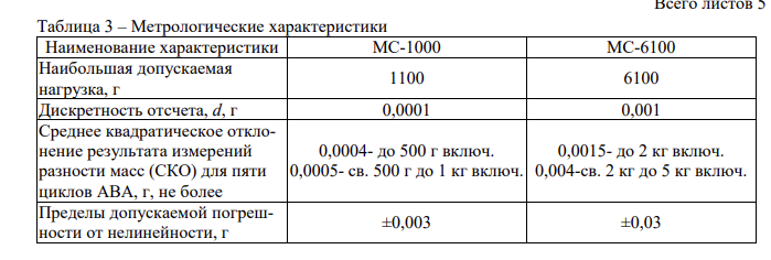

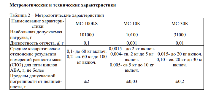

Логинов Владимир 821 Опубликовано 13 Октября 2022 Жалоба Поделиться Опубликовано 13 Октября 2022 Нужны спец условия, причем очень стабильные. И весы используются с хорошо изученными и стабильными характеристиками. Основные технические характеристики компараторов массы серии AND MC Модель MC-1000 MC-6100 MC-10K MC-30K max, г 1100 6100 10100 31 кг min, г 0,0001 0,001 0,01 Повторяемость (стандартное отклонение), г 0,0005 0,004 0,005 0,015 Линейность, г ±0,003 ±0,03 ±0,2 Чувствительность к конвекции (10-30°C) ±2 ppm/°C ±3 ppm/°C Время стабилизации (в режиме Fast), с ≈1,5 Компараторы массы AND MC № Точность max Артикул Модель Цена Платформа Класс точности CAL Купить 1 0,1мг 1100г 04990 AND MC-1000 435870 руб. Ø128мм По ТУ 1кгE2 Купить 2 0,001г 6100г 04991 AND MC-6100 363240 руб. 165х165мм По ТУ 6кгE2 Купить 3 0,001г 10100г 04992 AND MC-10K 586170 руб. 270х210мм По ТУ 10кгE2 Купить 4 0,01г 31кг 04993 AND MC-30K 586170 руб. 270х210мм По ТУ 30кгE2 Купить 5 0,1г 101кг 09665 AND MC-100KS 738990 руб. 386x346мм 100кгF2 Купить Из ОТ Цитата Ссылка на комментарий Поделиться на других сайтах Прочее
Evgeniy1 26 Опубликовано 13 Октября 2022 Жалоба Поделиться Опубликовано 13 Октября 2022 2 часа назад, Логинов Владимир сказал: https://eltemiks-lab.ru/wp-content/uploads/2019/03/Spravochnik-polizovatelya-mass-comporatori-AND.pdf А почему Вы считаете, что скорость дрейфа одинакова? Кроме дрейфа на точность измерения влияют уровень шумов, вибрация, уровень эл. магн. полей. Одинаковый интервал- это сколько плюс минус? Цитата Ссылка на комментарий Поделиться на других сайтах Прочее
Логинов Владимир 821 Опубликовано 13 Октября 2022 Жалоба Поделиться Опубликовано 13 Октября 2022 2 минуты назад, Evgeniy1 сказал: А почему Вы считаете, что скорость дрейфа одинакова? Кроме дрейфа на точность измерения влияют уровень шумов, вибрация, уровень эл. магн. полей. Одинаковый интервал- это сколько плюс минус? Это не я считаю, а производитель на основе испытаний. Цитата Ссылка на комментарий Поделиться на других сайтах Прочее
Evgeniy1 26 Опубликовано 13 Октября 2022 Жалоба Поделиться Опубликовано 13 Октября 2022 20 минут назад, Логинов Владимир сказал: Это не я считаю, а производитель на основе испытаний. В реальных заводских условиях, на всей территории земного шара? Цитата Ссылка на комментарий Поделиться на других сайтах Прочее

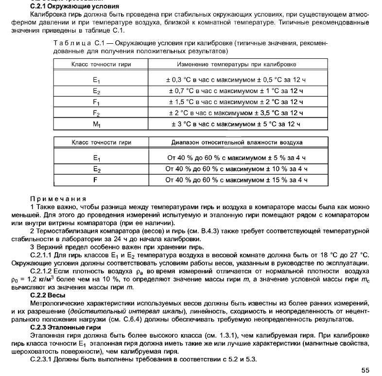

Логинов Владимир 821 Опубликовано 13 Октября 2022 Жалоба Поделиться Опубликовано 13 Октября 2022 32 минуты назад, Evgeniy1 сказал: В реальных заводских условиях, на всей территории земного шара? Каких заводских? Вы методики читали? Из ГОСТ OIML R 111-1-2009 Из МИ 1747-87 Вот можете почитать старое Государственная система обеспечения единства измерений. Меры массы эталонные и общего назначения. Методика поверки на эталонных весах и компараторах фирмы "Меттлер-Толедо ГмбХ" https://files.stroyinf.ru/Index2/1/4293769/4293769757.htm Цитата Ссылка на комментарий Поделиться на других сайтах Прочее
Evgeniy1 26 Опубликовано 13 Октября 2022 Жалоба Поделиться Опубликовано 13 Октября 2022 Мы говорим немного о разных вещах. Вы сослались на испытания производителя, причём здесь методики поверки( калибровки)? Вы знаете в каких условиях проводились испытания у производителя? А если это стометровая шахта, 10 метров песка и сверху стотонная плита? Экспериментальные а, возможно, и расчётные данные нельзя приводить без указания влияющих факторов. Цитата Ссылка на комментарий Поделиться на других сайтах Прочее
