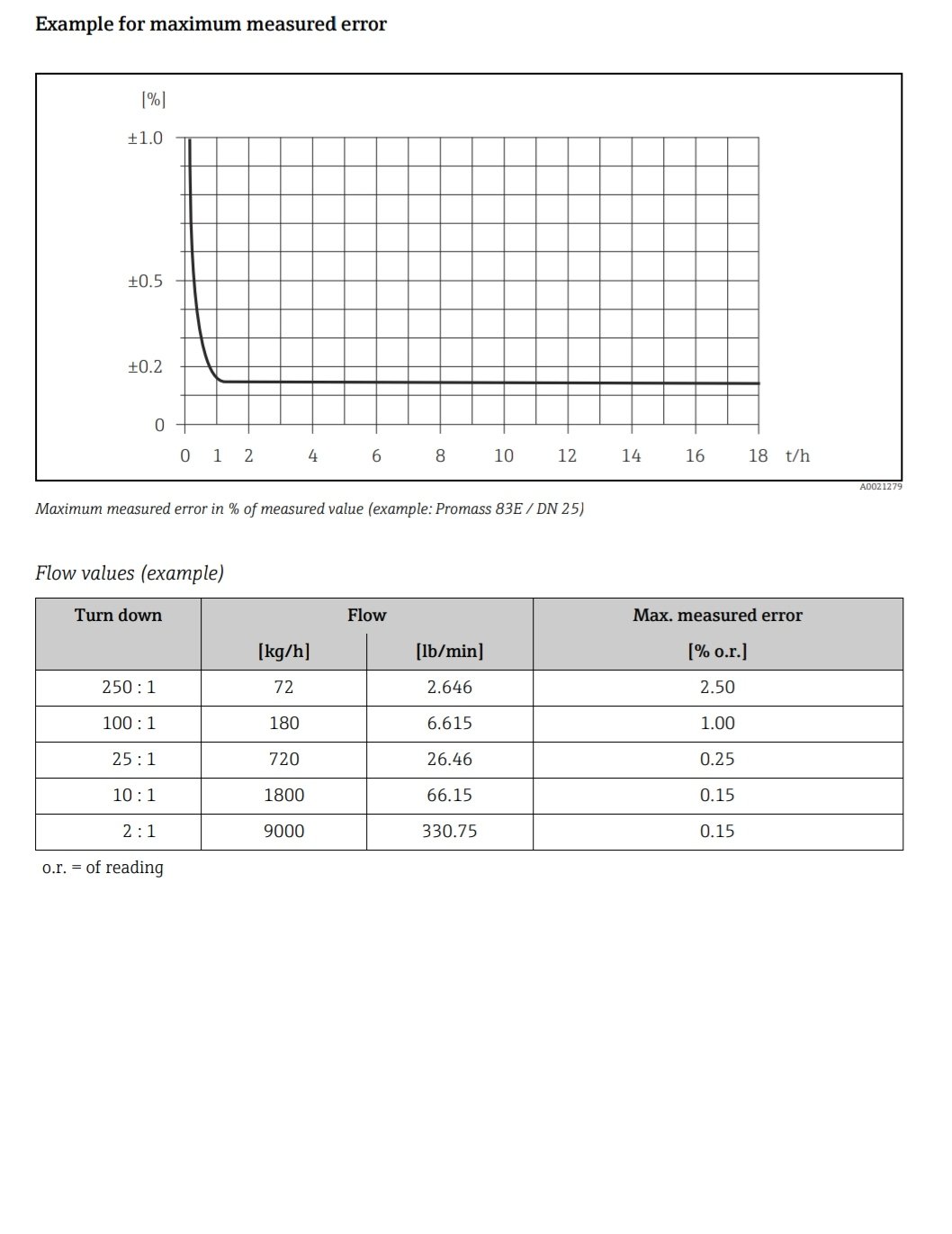

trent 5 Опубликовано 26 Февраля 2020 Жалоба Опубликовано 26 Февраля 2020 (изменено) 21 минуту назад, Дмитрий Борисович сказал: пример на форуме есть.. При том что при расходе 0.05 Qmax погрешность расходомера выше заявленной, что там можно поверять? Изменено 26 Февраля 2020 пользователем trent Цитата
