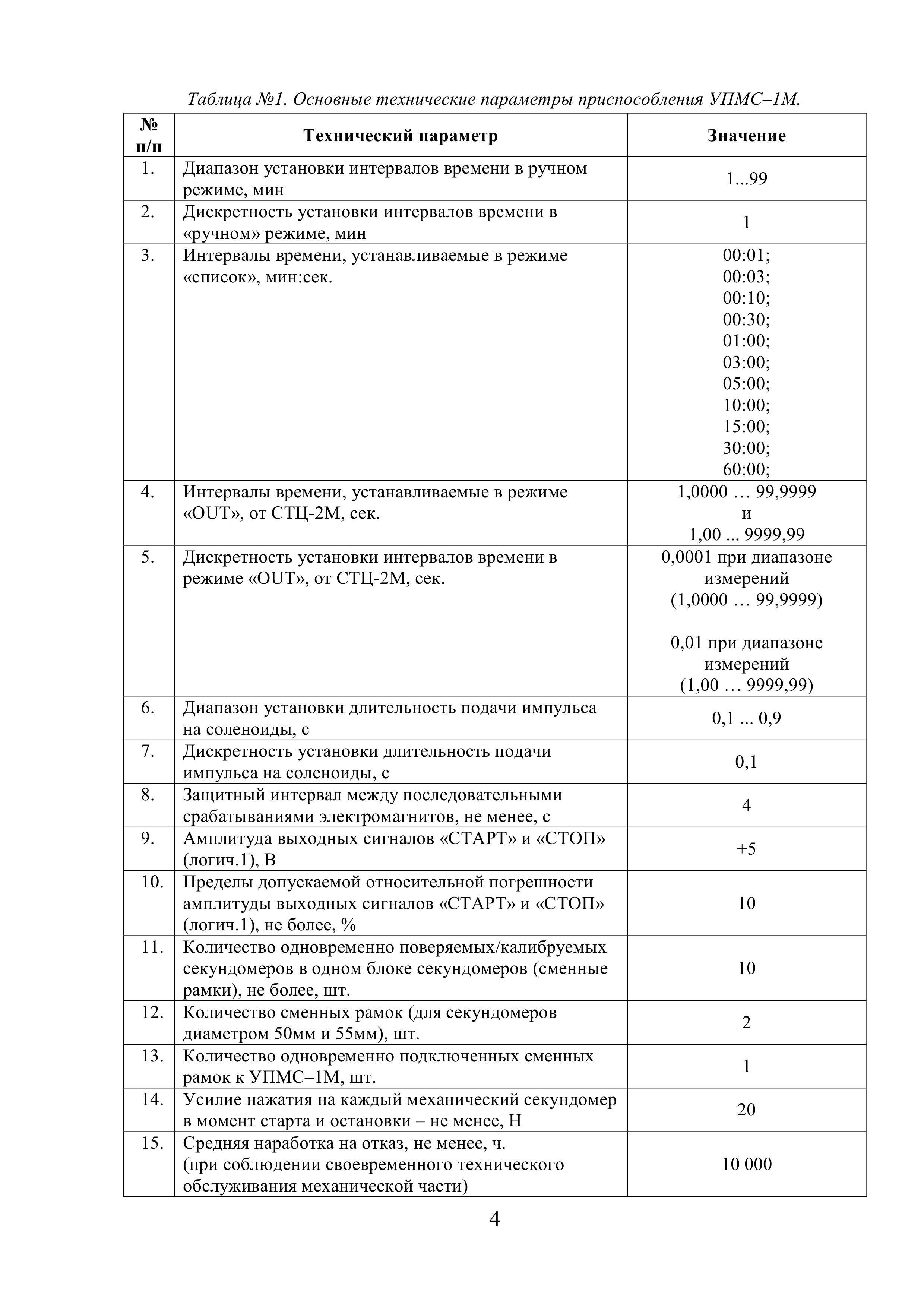

КИП Строй 0 Опубликовано 18 Октября 2025 Жалоба Опубликовано 18 Октября 2025 В 04.06.2010 в 07:38, Motto сказал: Спасибо большое за совет. Установку УПМС-1 я рассматривал как вариант. Но она стоит более 200 т.р. С нашими объемами мы никогда ее не оправдаем. Нужно что нибудь попроще и подешевле. Как альтернативный вариант использовать наше бюджетное решение УПМС-1М, работающий с вашим эталоном/СИ (двухканальный частотомер Ч3-54 или Ч3-85/3 или аналогичные СИ/Эталон). Лист технических характеристик приложили. ____________________________________________________ С уважением инженер по метрологии Султанова Роза КИП-СТРОЙ Решения для точных измерений +7 (952) - 037 - 25 – 52 kipstroykzn@yandex.ru www.kip-stroy.ru Цитата
