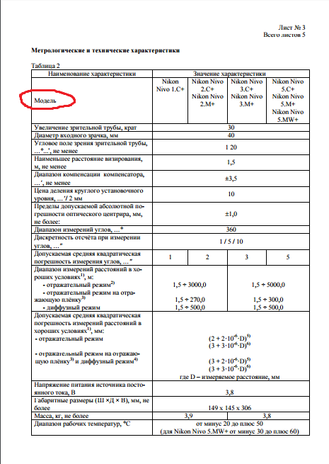

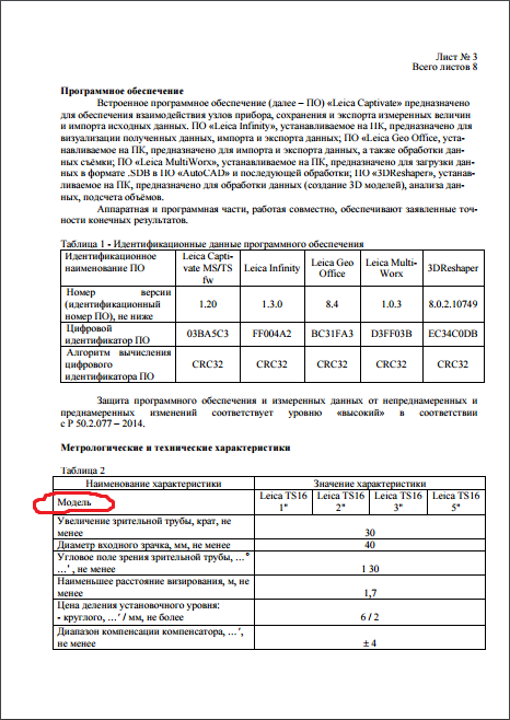

Геометр 920 Опубликовано 27 Марта 2016 Автор Жалоба Поделиться Опубликовано 27 Марта 2016 Вы имеете в виду ОТ? Сейчас это называется так. Но на деле описывается не тип, а модель. И, кстати сказать, эту несообразность уже начали ощущать господа в испытательных центрах и нечаянно допускают вот такие "ляпы" - описывая тип СИ, они называют потом какие-то там модели. А теперь покажите-ка мне метрологический термин "Модель СИ". Чтобы не быть голословным, приведу парочку примеров (но их в Реестре очень много). Так что же вносят в реестр - тип или модель? Цитата Ссылка на комментарий Поделиться на других сайтах Прочее

yelpis 44 Опубликовано 28 Марта 2016 Жалоба Поделиться Опубликовано 28 Марта 2016 Вы имеете в виду ОТ? Сейчас это называется так. Но на деле описывается не тип, а модель. И, кстати сказать, эту несообразность уже начали ощущать господа в испытательных центрах и нечаянно допускают вот такие "ляпы" - описывая тип СИ, они называют потом какие-то там модели. А теперь покажите-ка мне метрологический термин "Модель СИ". Чтобы не быть голословным, приведу парочку примеров (но их в Реестре очень много). Так что же вносят в реестр - тип или модель? Чтож, если вы откроете страницу Росстандарта http://www.fundmetrology.ru/10_tipy_si/7list.aspx, то вы увидете, что там написано "Сведения об утвержденных типах средств измерений", ТИПАХ! Если вы не понимаете что такое тип, а что такое модель на примере СИ, то приведу пример на машинах, вот есть у нас типы кузовов машин: седан,купе,универсал и др., а есть модели -Kalina, Granta. И если вы не в курсе, то за внесение СИ в Госреестр, платятся денежки! Вот от сюда и идут все проблемы. И за новые ГОСТы платятся денежки Цитата Ссылка на комментарий Поделиться на других сайтах Прочее
