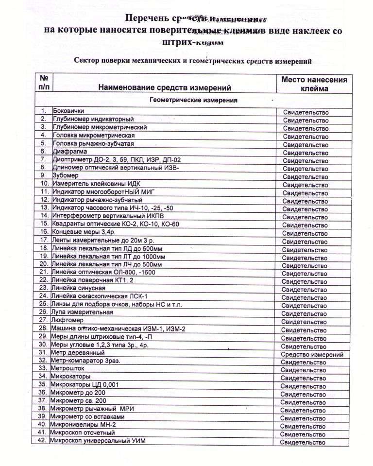

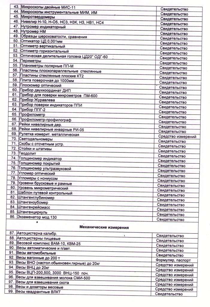

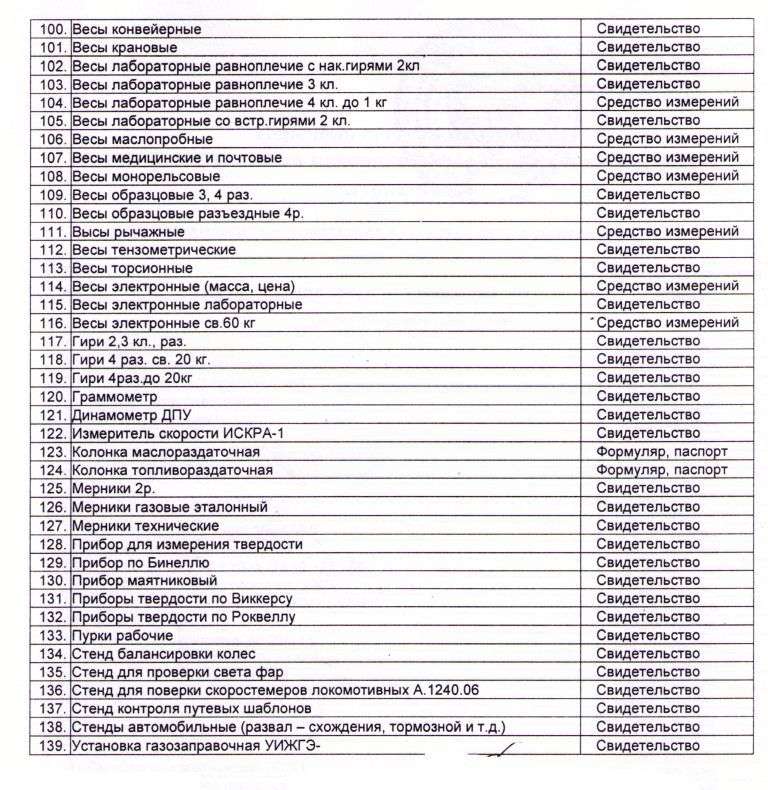

владимир777 1 Опубликовано 3 Июня 2010 Жалоба Поделиться Опубликовано 3 Июня 2010 У нас , что бы больше не было вопросов, был прислан список на что наносятся наклейки. Цитата Ссылка на комментарий Поделиться на других сайтах Прочее
Orlangur 85 Опубликовано 4 Июня 2010 Жалоба Поделиться Опубликовано 4 Июня 2010 У нас , что бы больше не было вопросов, был прислан список на что наносятся наклейки. Вообще то было письмо за подписью Крутикова, как раз об этом вопросе, по моему в 2003 или 2004 году. Цитата Ссылка на комментарий Поделиться на других сайтах Прочее
Metrlog 27 Опубликовано 4 Июня 2010 Жалоба Поделиться Опубликовано 4 Июня 2010 За подписью еще Алешина (тьфу-тьфу-тьфу) от 15.02.2002 г. был утвержден Порядок распространения, учета и контроля за использованием поверительных клейм, выполненных в виде наклеек" Там сказано: п. 1.4. Поверительные клейма в виде наклеек наносятся на: - СИ применяемые в сферах ГМНиК,зарегистрированные в государственном реестре, конструктивные особенности и эксплуатация которых допускают использование указанной наклейки; -единичные экземпляры СИ, прошедшие утверждение типа; -оригиналы свидетельств о поверке СИ и их копии; - техническую документацию, в которой делается отметка о поверке СИ. Изначально очевидно приоритет отдавался наклеиванию на СИ дабы чудесными сканерами с базами данных легким движением руки сканировать штрих-код............ ну и далее насколько фантазии хватит. Цитата Ссылка на комментарий Поделиться на других сайтах Прочее
