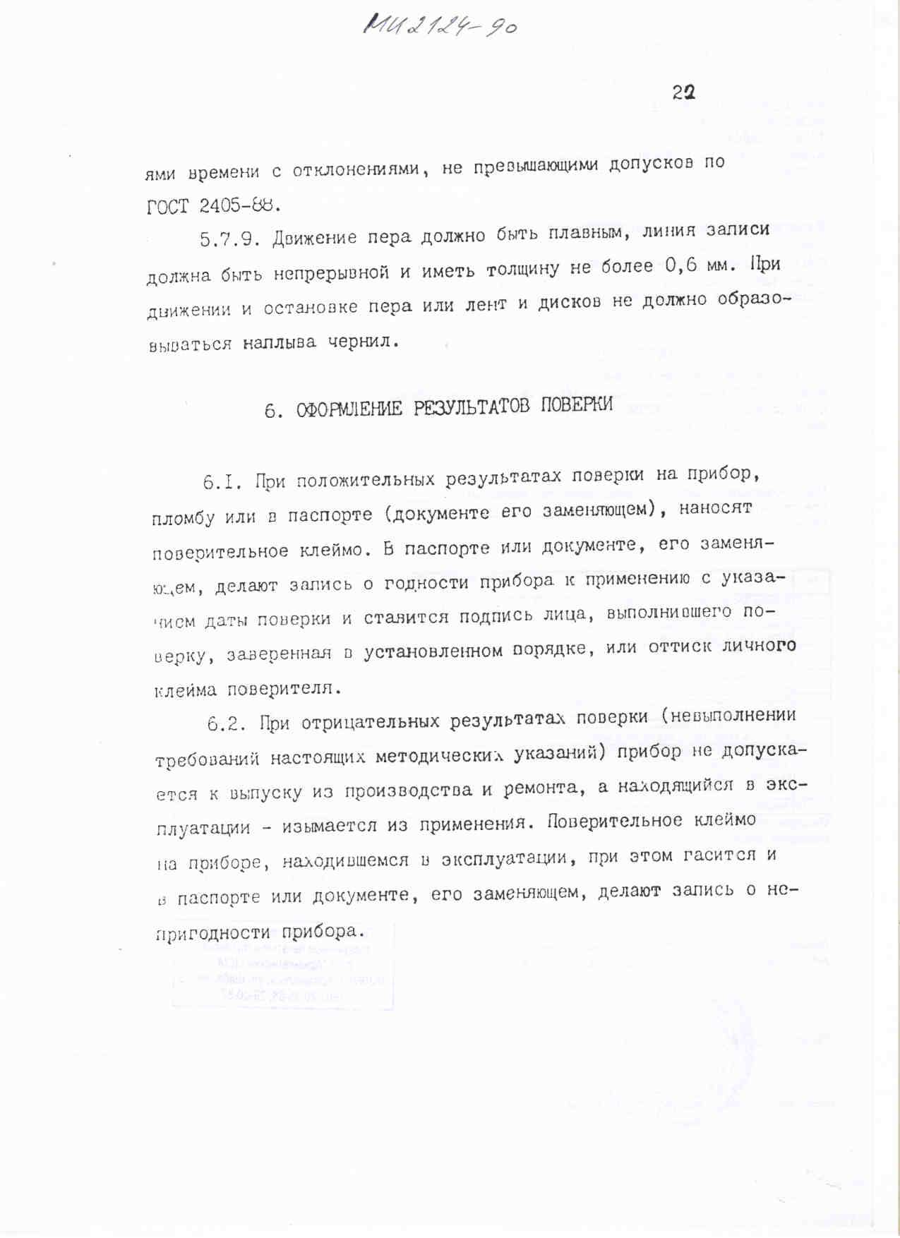

Специалисты М.Н. Ситаев 568 Опубликовано 25 Апреля 2016 Специалисты Жалоба Опубликовано 25 Апреля 2016 Допускается ли вклеивание поверительных клейм в паспорта о поверке манометров или всё же необходимо клеить их на сам манометр? Спасибо! С уважением, Канат. Допускается: Цитата

Специалисты М.Н. Ситаев 568 Опубликовано 25 Апреля 2016 Специалисты Жалоба Опубликовано 25 Апреля 2016 Допускается ли вклеивание поверительных клейм в паспорта о поверке манометров или всё же необходимо клеить их на сам манометр? Спасибо! С уважением, Канат. Допускается: А как, на счёт приказа, там написано, что отсутствие именно на манометре? Приказ министра РК от 30.12.14г. №358. Указывается в параграфе 2. П 1323 манометры не допускаются к применению в следующих случаях: На манометре отсутствует пломба или клеймо с отметкой о проведения проверки. И требуют клеить клейма на приборы. Спасибо! С уважением, Канат! Вы спросили, допускается? Ответ - да. Далее начинается не стыковка НД различных ведомств... обычное дело. Если клиент настаивает на нанесении клейма на манометр, то нужно идти навстречу клиенту. В этом случае проблема сохранности клейма в течении всего МП ложится на эксплуатирующую организацию. Цитата
