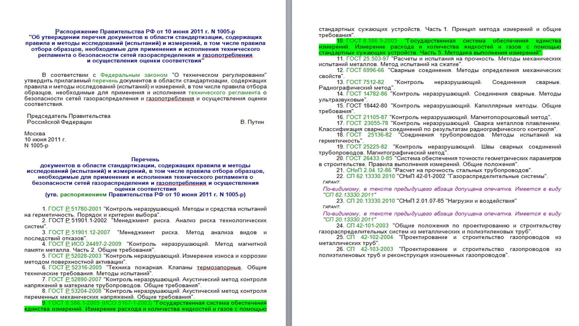

ГОСТ Р 8.899-2015 является рекомендацией, а ГОСТ 8.586.1-5-2005  - обязательным для применения. Вот несколько тем на форуме по данному вопросу

МВИ ГОСТ 8.586.5-2005 должна соответствовать ГОСТ Р 8.741-2011 "Государственная система обеспечения единства измерений. Объем природного газа. Общие требования к методикам измерений" ,   раздел 7 "Требования к методикам измерений" которой  с одной стороны не содержит требований к указанию в МВИ норм точности, а с другой стороны  пунктом 7.1 "Показатели точности измерений"   устанавливает таковые в самом ГОСТ Р 8.741-2011.
ГОСТ 8.586.5-2005 является обязательным для применения в соответствии с требованиями ТР "Технический регламент о безопасности сетей газораспределения и газопотребления".
Поэтому рекомендации ГОСТ Р 8.899-2015 не обоснованы, а в аттестации индивидуальных МВИ по газу  необходимости нет!

В ‎03‎.‎03‎.‎2017 в 16:34, Mihael сказал:
Да зачем. Я сам в нем был стороной.
Изменено пользователем boss
