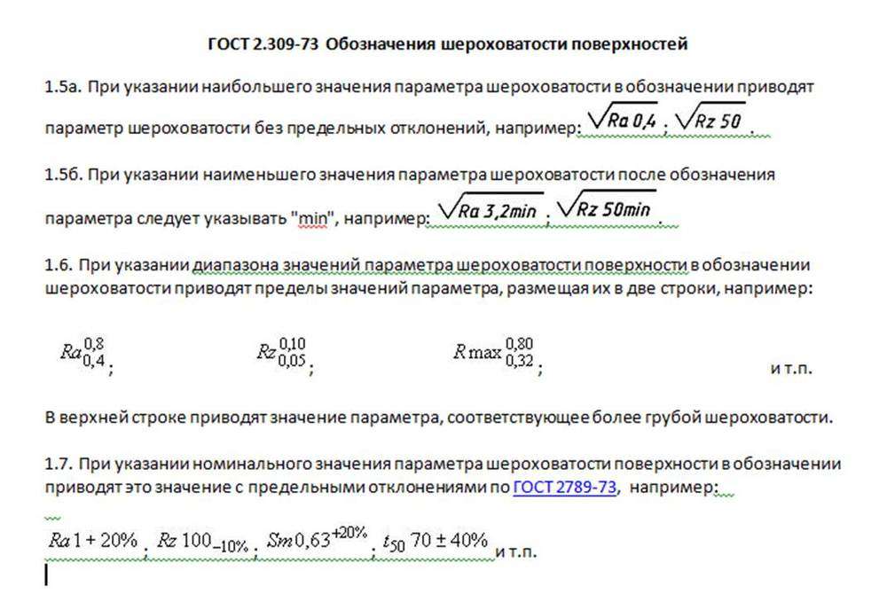

boss 414 Опубликовано 31 Марта 2017 Жалоба Поделиться Опубликовано 31 Марта 2017 (изменено) В 24.03.2017 в 10:35, kazanin.vasili сказал: Измеряю шероховатость, но возникло несколько вопросов. Допустим на чертеже деталь у нее на одной из поверхностей указана шероховатость пусть будет Ra 3.2 мкм. С каким допуском она идет? Есть действующий ГОСТ 2.309-73 "Обозначения шероховатости поверхностей" ТС по своему вопросу необходимо руководствоваться п.1.5."а" этого ГОСТ Изменено 31 Марта 2017 пользователем boss Цитата Ссылка на комментарий Поделиться на других сайтах Прочее
владимир 332 1 158 Опубликовано 31 Марта 2017 Жалоба Поделиться Опубликовано 31 Марта 2017 (изменено) 2 часа назад, boss сказал: Есть действующий ГОСТ 2.309-73 "Обозначения шероховатости поверхностей" ТС по своему вопросу необходимо руководствоваться п.1.5."а" этого ГОСТ Спасибо, все "четко"и наглядно разъяснили. Давно не обращался к этому ГОСТу. Изменено 31 Марта 2017 пользователем владимир 332 Цитата Ссылка на комментарий Поделиться на других сайтах Прочее
