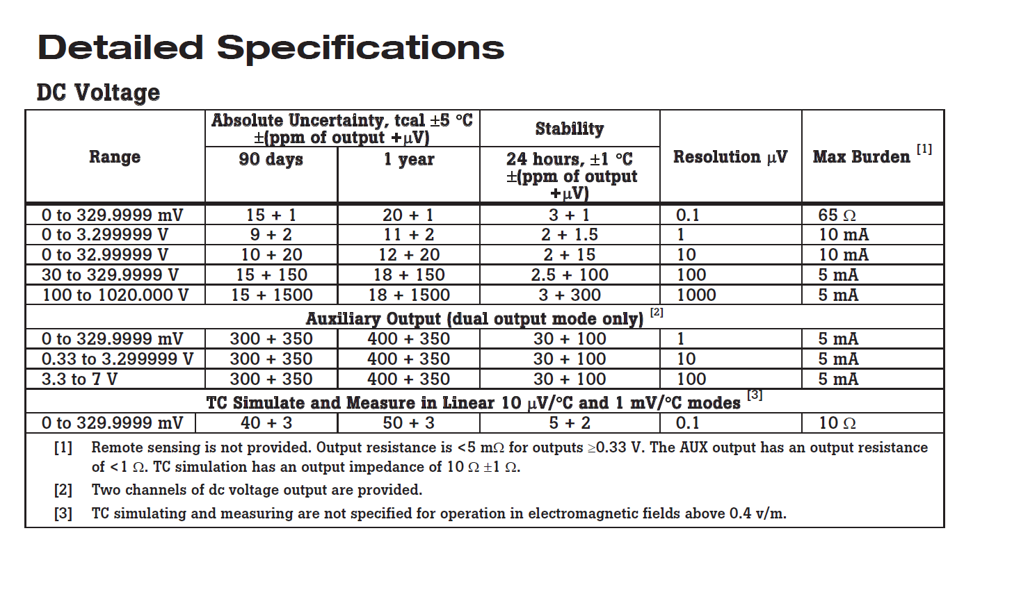

Логинов Владимир 895 Опубликовано 28 Сентября 2020 Жалоба Опубликовано 28 Сентября 2020 (изменено) мне принесли расходомер и у него вот такие показания При эталонном расходе 1,85 м3/ч Расходомер показал 1,89; 1,75; 2,03 Я такой расходомер забраковал. Взялся бы его кто-нибудь откалибровать, с такой плохой повторяемостью? У него явно какая то неисправность. Все равно должны быть критерии годности технического устройства. Заводская спецификация или требования методики измерения. Почему то западное оборудование по их спецификациям у нас тут утверждается как тип СИ и их нестабильность или неопределенность за год превращается в погрешность за год и все нормально, Росстандарт устраивает. 5522A Multi-Product Calibrator И как они так умудряются неопределенность написать в спецификации? Она же не относится к СИ? Тем более типовая неопределенность. Для всех их калибраторов этого ТИПА. Изменено 28 Сентября 2020 пользователем Логинов Владимир Цитата

AtaVist 528 Опубликовано 28 Сентября 2020 Автор Жалоба Опубликовано 28 Сентября 2020 3 минуты назад, Логинов Владимир сказал: ... Росстандарт устраивает. ... С вами согласен, кроме того чтобы считать "Росстандарт устраивает" как довод. Какая только ахинея не устраивает стандарт.. зы кстати, у 9100 мне нравится больше =) Четче инфа по диапазонам.. Цитата
