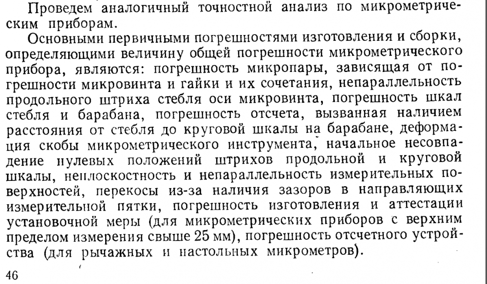

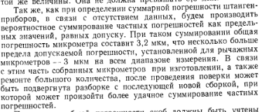

В КП этот микрометр с  погрешностью и 3,2 мкм  бы поверку прошел (смех сквозь слезы)

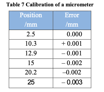

Это какая то глубокая мысль, но я привел фото калибровки и это не микрометр.

19 минут назад, libra сказал:
Для того, что бы убедиться задаете определенные рамки- цель. Если результат не выходит за пределы рамки прибор годен. ..
Если я правильно понял Lavra прибор не может быть годен или нет.
У него нет характеристик которые бы влияли на качество проведенного измерения, поэтому и контроль принципиально невозможен.

Бюджет погрешности составленный ЦСМ ничуть не лучше бюджета составленного мною. Смотрим таблицу 42 и 2006173681_2020-09-2819_15_40.thumb.png.afbfd4333bc195ed41adc41c98f58c6e.png
Если примитивно объяснять: то 3+/-1,3 "несколько выходит за рамки  предельно допустимой погрешности 4 мкм.
Как там в цитате выше: " что несколько больше предела допустимой погрешности..." Вам нужно просто  разобрать несколько  "неправильных" микрометров и собрать правильный :)

При калибровке микрометра получили следующие результаты:
О! ERROR!!!
Мне кажется вы чего то не понимаете, сравнивая абсолютную погрешность и погрешности не параллельности и не плоскости, которые уже учитываются в абсолютной погрешности. Зачем вы второй раз их учитываете? И приведенный протокол это не бюджет погрешностей. Это погрешность полученная по пунктам методики поверки. и абсолютная погрешность это наихудшая полученная погрешность.
