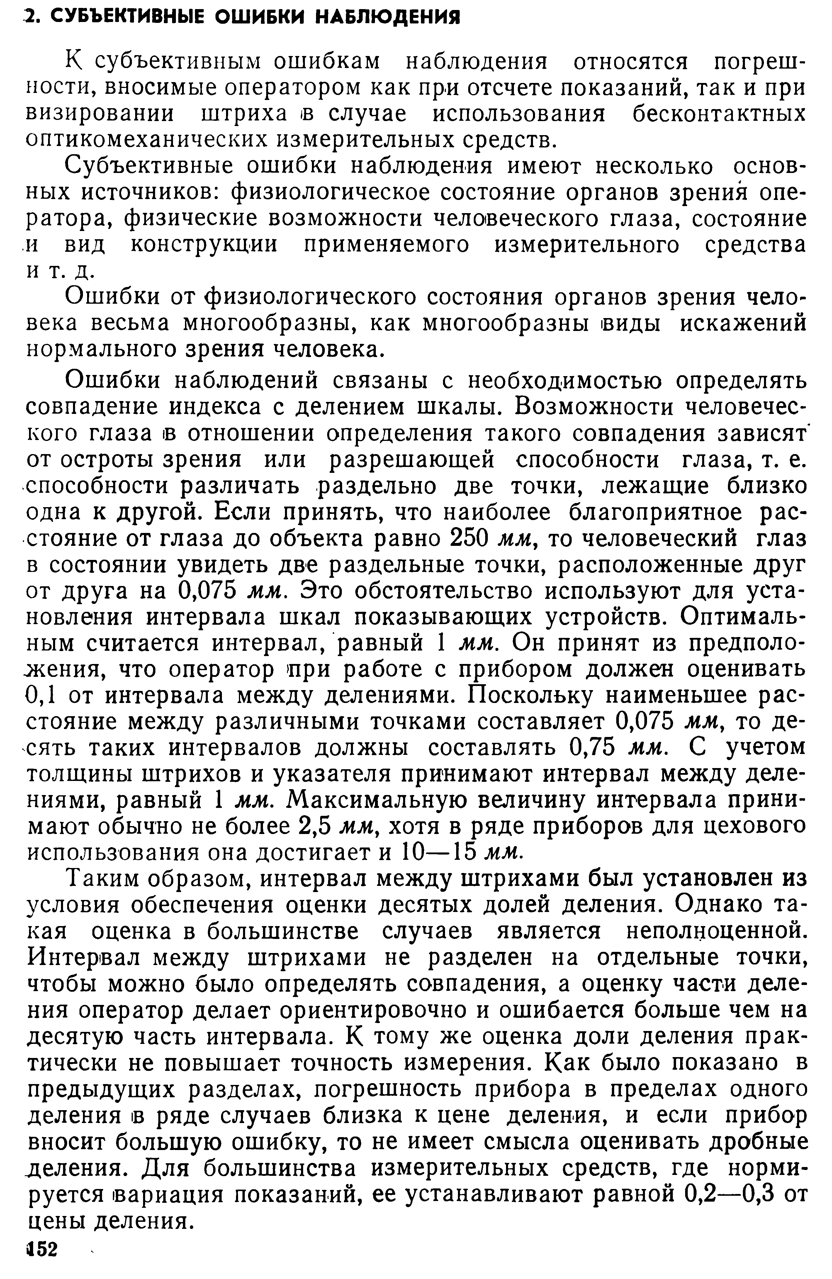

libra 560 Опубликовано 21 Сентября 2020 Жалоба Опубликовано 21 Сентября 2020 (изменено) В 17.09.2020 в 21:26, Дмитрий Борисович сказал: И опыт, сын ошибок трудных...(с) Возмите хотя бы М42305 100 мкА... При чем опыт, если существует техника считывания? Это раз. А во вторых точность показания 0,1 с погрешностью 0,2 деления вас не напрягает? А я понял качество продукции в конечном итоге у вас зависит от « натренированности» (читай фантазии) оператора. Изменено 21 Сентября 2020 пользователем libra Цитата
libra 560 Опубликовано 21 Сентября 2020 Жалоба Опубликовано 21 Сентября 2020 В 19.09.2020 в 09:51, Логинов Владимир сказал: Он зависит только от диаметра барабана. Его можно сделать любого размера. Я думаю что люди подумали когда делали. Посмотрите видео ещё раз и увидите различие в физических размерах делений микрометров с миллиметровой и дюймовой шкалой. Цитата
libra 560 Опубликовано 21 Сентября 2020 Жалоба Опубликовано 21 Сентября 2020 В 19.09.2020 в 10:01, владимир 332 сказал: Вы собираетесь повышать квалификацию? Или у Вас свой Учебник есть? P.S. И какой такой "партии"? Отблистайте до спора по считыванию 0,25 деления. Техника считывания не моя. И книгу Маркова перечитайте, для повышения уровня. Цитата
libra 560 Опубликовано 21 Сентября 2020 Жалоба Опубликовано 21 Сентября 2020 В 19.09.2020 в 10:44, Дмитрий Борисович сказал: Статистическая обработка результатов была всегда... независимо от области.. Но если вспомните , то в отчетах всегда писали какой аппаратурой пользовались.... "Новизна" КН в том что появился байевский подход... и "погрешность" используемого СИ вошла в неопределенность результата измерения в виде типа В. Почти так, без и. Неопределенность по типу В была и до байесовского подхода. Но это не важно. При наличии свободного времени зайдите на https://uncertainty.nist.gov/ сколько входных переменных с равномерным распределением плотности вероятности вы использовали для получения нормального распределения выходной величины? Цитата

владимир 332 1338 Опубликовано 21 Сентября 2020 Жалоба Опубликовано 21 Сентября 2020 (изменено) 3 часа назад, libra сказал: Техника считывания не моя. И книгу Маркова перечитайте, для повышения уровня верхний абзац и ...... Так что глазомер всё же развивайте, гр-н Libra Изменено 21 Сентября 2020 пользователем владимир 332 Цитата

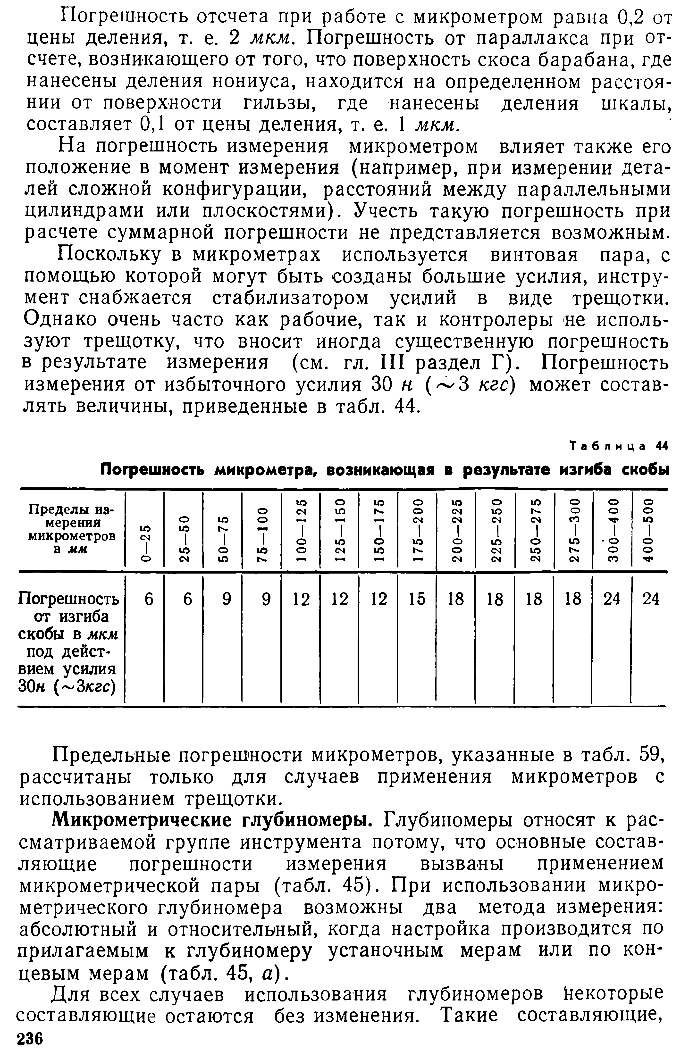

libra 560 Опубликовано 23 Сентября 2020 Жалоба Опубликовано 23 Сентября 2020 В 21.09.2020 в 22:45, Дмитрий Борисович сказал: Ранее это называлось - ошибка оператора...или человеческий фактор. Ви таки счЫтаете что КН устранит эти недостатки? Путем длительных наблюдений? Я так не счЫтаю. Мы ведь с вами до самого главного так и не дошли- до бюджета погрешности при поверке микрометра. Для микрометра с пределом измерения 0-25 мм 2 класса точности сможете составить на основе книги Маркова стр.230-231. Цитата
libra 560 Опубликовано 23 Сентября 2020 Жалоба Опубликовано 23 Сентября 2020 (изменено) В 22.09.2020 в 00:49, владимир 332 сказал: верхний абзац и ...... Так что глазомер всё же развивайте, гр-н Libra Для начала покажите погрешность 0,1 цены деления при считывании показаний. 2 мкм это 0,2 деления. И это без учета параллакса. С параллаксом 0,3 мкм. Не считаете так Читайте внимательнее книгу. За год так и не смогли составить бюджет погрешности при поверке. Ай яй яй! Еще и опытный метролог Изменено 23 Сентября 2020 пользователем libra Цитата
владимир 332 1338 Опубликовано 23 Сентября 2020 Жалоба Опубликовано 23 Сентября 2020 5 минут назад, libra сказал: Для начала покажите погрешность 0,1 цены деления при считывании показаний. А Вы для начала научитесь считывыть эти самые 0,1 деления В 22.09.2020 в 00:49, владимир 332 сказал: глазомер всё же развивайте, гр-н Libra Цитата

владимир 332 1338 Опубликовано 23 Сентября 2020 Жалоба Опубликовано 23 Сентября 2020 2 часа назад, libra сказал: Мы ведь с вами до самого главного так и не дошли- до бюджета погрешности при поверке микрометра. Для микрометра с пределом измерения 0-25 мм 2 класса точности сможете составить на основе книги Маркова стр.230-231. и там же табл.59 стр. 280-281 "предельная погрешность измерения в мкм + (микрометром гладким) для диапазонов размеров в мм" Никакого "бюджета погрешности"не надо. И при чём тут поверка? 2 часа назад, libra сказал: По сути вам ответить нечего- для вас 0,1 и 0,3 деления величины одного порядка. А техникой считывания 0,1 деления вы не владеете, чему есть ряд подтверждений. Вы что-то путаете. Призывал Вас 2 часа назад, владимир 332 сказал: А Вы для начала научитесь считывыть эти самые 0,1 деления В 22.09.2020 в 00:49, владимир 332 сказал: глазомер всё же развивайте, гр-н Libra 2 часа назад, libra сказал: Читайте внимательнее книгу. Дак, читайте, - последний абзац стр. 387 Цитата 10.Точность измерений зависит не только от точности приборов и условий измерения, но и от квалификации и навыка оператора. https://metrologu.ru/applications/core/interface/file/attachment.php?id=12455 Похоже у Вас ни того, ни другого а Цитата Учить других мы все горазды Цитата
