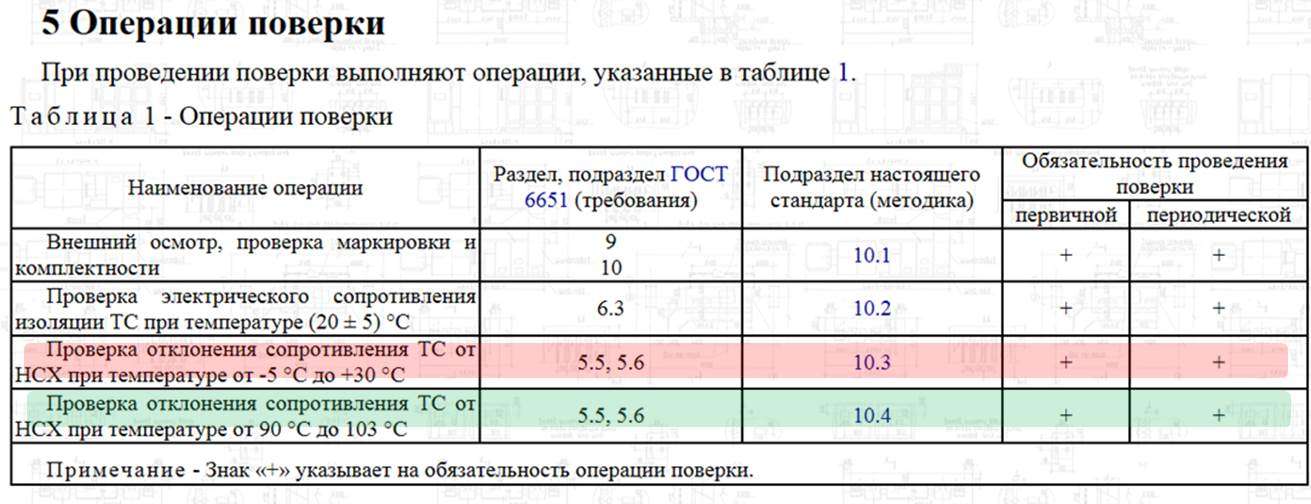

Ozzie 33 Опубликовано 13 Сентября 2017 Жалоба Поделиться Опубликовано 13 Сентября 2017 50 минут назад, boss сказал: Приведите соответствующий пункт ГОСТа п.10.3 Поверка при температуре от минус 5 до 30 °С (читаем при 0°С) п.10.4 Поверка при температуре от 90 до 103 °С (читаем при 100°С). Далее по тексту "Поверку проводят для ТС классов АА, А и В" Класс "С" отсутствует Цитата Ссылка на комментарий Поделиться на других сайтах Прочее
boss 414 Опубликовано 13 Сентября 2017 Жалоба Поделиться Опубликовано 13 Сентября 2017 10 минут назад, Ozzie сказал: п.10.4 Поверка при температуре от 90 до 103 °С (читаем при 100°С). Далее по тексту "Поверку проводят для ТС классов АА, А и В" Класс "С" отсутствует А вы посмотрите таблицу 1 - удивитесь... А еще я просил хоть какое-нибудь техническое обоснование процесса поверки ТС по одной точке "(читаем при 0°С)", если вас не затруднит, конечно... Цитата Ссылка на комментарий Поделиться на других сайтах Прочее
Ozzie 33 Опубликовано 13 Сентября 2017 Жалоба Поделиться Опубликовано 13 Сентября 2017 7 минут назад, boss сказал: А вы посмотрите таблицу 1 - удивитесь... Что же там удивительного?! Таблица 1 "Операции поверки" не делит ТС по классам. Таблица указывает на обязательность выполнения пункта 10.4. А в пункте 10.4 уже расписано к каким классам он относится 10 минут назад, boss сказал: А еще я просил хоть какое-нибудь техническое обоснование А какое техническое обоснование вы хотите увидеть? То что они более грубые и им достаточно поверки только в одной точке? Я не производитель этих ТС и для них не пишу методики поверки , я их только читаю. Цитата Ссылка на комментарий Поделиться на других сайтах Прочее
boss 414 Опубликовано 13 Сентября 2017 Жалоба Поделиться Опубликовано 13 Сентября 2017 Только что, Ozzie сказал: Что же там удивительного?! Таблица 1 "Операции поверки" не делит ТС по классам. Таблица указывает на обязательность выполнения пункта 10.4. А в пункте 10.4 уже расписано к каким классам он относится В п. 10.4 банальная ошибка... Иначе - ТС класса допуска "С" можно - вообще не поверять. Почитайте предыдущий ГОСТ 8.461-82 ... 2 минуты назад, Ozzie сказал: А какое техническое обоснование вы хотите увидеть? То что они более грубые и им достаточно поверки только в одной точке? Почитайте еще ГОСТ 6651 - для ТС могут быть различные значения W100: платиновые - 1,391 и 1,385; медные - 1,428 и 1,426 ... При 0°С эти ТС могут иметь одно и тоже значение сопротивления, например, 100 Ом... Как вы, нет не поверите, а просто узнаете: ТС с каким значением W100 у вас в руках? Ну и, ес-но, - параметры точности, присущие этому ТС в соответствии с классом допуска по ГОСТ 6651? 15 минут назад, Ozzie сказал: Я не производитель этих ТС и для них не пишу методики поверки , я их только читаю. "Однажды Чукча принес в редакцию свой роман. Редактор прочитал и говорит: - Понимаете ли, слабовато... Вам бы классику читать. Вы Тургенева читали? А Толстого? А Достоевского?.. - Однако, нет; Чукча - не читатель, Чукча - писатель." © Цитата Ссылка на комментарий Поделиться на других сайтах Прочее
Ozzie 33 Опубликовано 13 Сентября 2017 Жалоба Поделиться Опубликовано 13 Сентября 2017 (изменено) 30 минут назад, boss сказал: Почитайте еще ГОСТ 6651 - для ТС могут быть различные значения W100: платиновые - 1,391 и 1,385; медные - 1,428 и 1,426 ... При 0°С эти ТС могут иметь одно и тоже значение сопротивления, например, 100 Ом... Почти всегда: Для 1,391 при 0 °С R=100 ОМ Для 1,385 при 0 °С R=46, 50 или 100 ОМ Для 1,428 при 0 °С R=53 ОМ Для 1,426 при 0 °С R=50 или 100 ОМ 30 минут назад, boss сказал: Как вы, нет не поверите, а просто узнаете: ТС с каким значением W100 у вас в руках? Ну и, ес-но, - параметры точности, присущие этому ТС в соответствии с классом допуска по ГОСТ 6651? Теоретически запутаться можно только между 1,391 и 1,385, но я думая по маркировке "П" от "Pt" отличить можно. Всё таки в поверку приносят приборы с паспортом, номером и предыдущим сертификатом. Ну ладно если уж принесли этакий noname ТС и у меня будет задача определить его тип, я его нагрею до нескольких температур, а далее уже буду поступать в соответствии с методикой. Допуски по температуре или сопротивлению уже будут расчитываться для определенного типа. Хотя конечно всё уже посчитано в экселе. https://metrologu.ru/topic/21875 P.S. Знаете я очень не люблю кому то что то доказывать. У всех комиссий которые у нас были не возникало ни одного вопроса относительно поверки в одной точке. Можете прочесть Шевелева Ю.В "ОСОБЕННОСТИ ПОВЕРКИ РАБОЧИХ ТЕРМОМЕТРОВ СОПРОТИВЛЕНИЯ", он там нормально излагает В п. 10.4 банальная ошибка.. Ну, конечно Изменено 13 Сентября 2017 пользователем Ozzie Цитата Ссылка на комментарий Поделиться на других сайтах Прочее

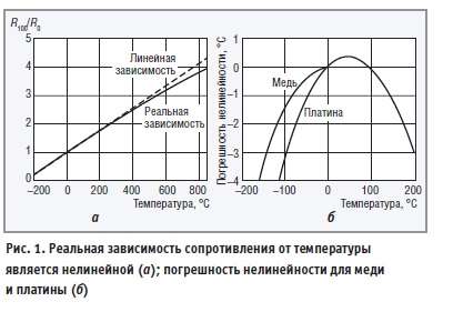

KIP IPP 66 Опубликовано 15 Сентября 2017 Жалоба Поделиться Опубликовано 15 Сентября 2017 (изменено) 8 минут назад, boss сказал: ... Нашелся график - теоретические погрешности в 0 и 100градусной точках одинаковы - интересно не правда ли? Изменено 15 Сентября 2017 пользователем KIP IPP Цитата Ссылка на комментарий Поделиться на других сайтах Прочее
boss 414 Опубликовано 15 Сентября 2017 Жалоба Поделиться Опубликовано 15 Сентября 2017 Не - а... Цитата Ссылка на комментарий Поделиться на других сайтах Прочее
