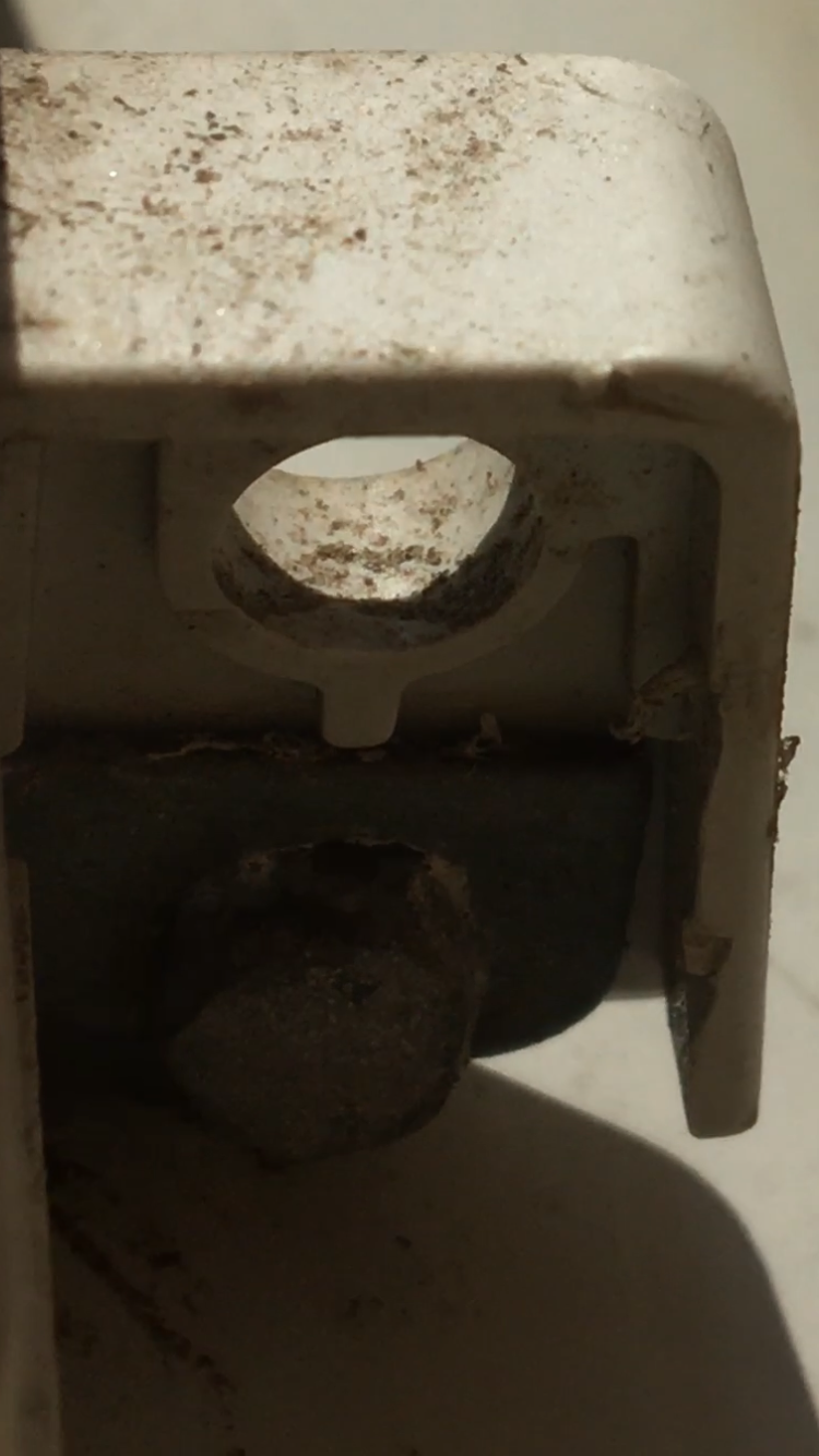

Вы не ответили на второй вопрос... В таком положении наклейка (если она приклеена правильно) может защитить от демонтажа защитного стекла и от приложения магнита снизу корпуса (если счетчик "заряжен"). У вас снизу-то как раз и отклеена...
У меня лимит два сообщения в сутки.
От наклейки на корпусе остались следы клея. Защитное стекло, которое на самом деле прозрачный пластик, снять без повреждений наверно не получиться. И это было бы видно. Счётчик не "заряжен", наклейка не антимагнитная, просто с номером и голограммой.
5 часов назад, Nickname сказал:
Ну вот, все аргументы для поставщика у вас есть. Еще положительно скажется среднегодовое потребление, соответствующее имеющемуся у вас оборудованию и региону проживания, отсутствие задолженности. Удачи...

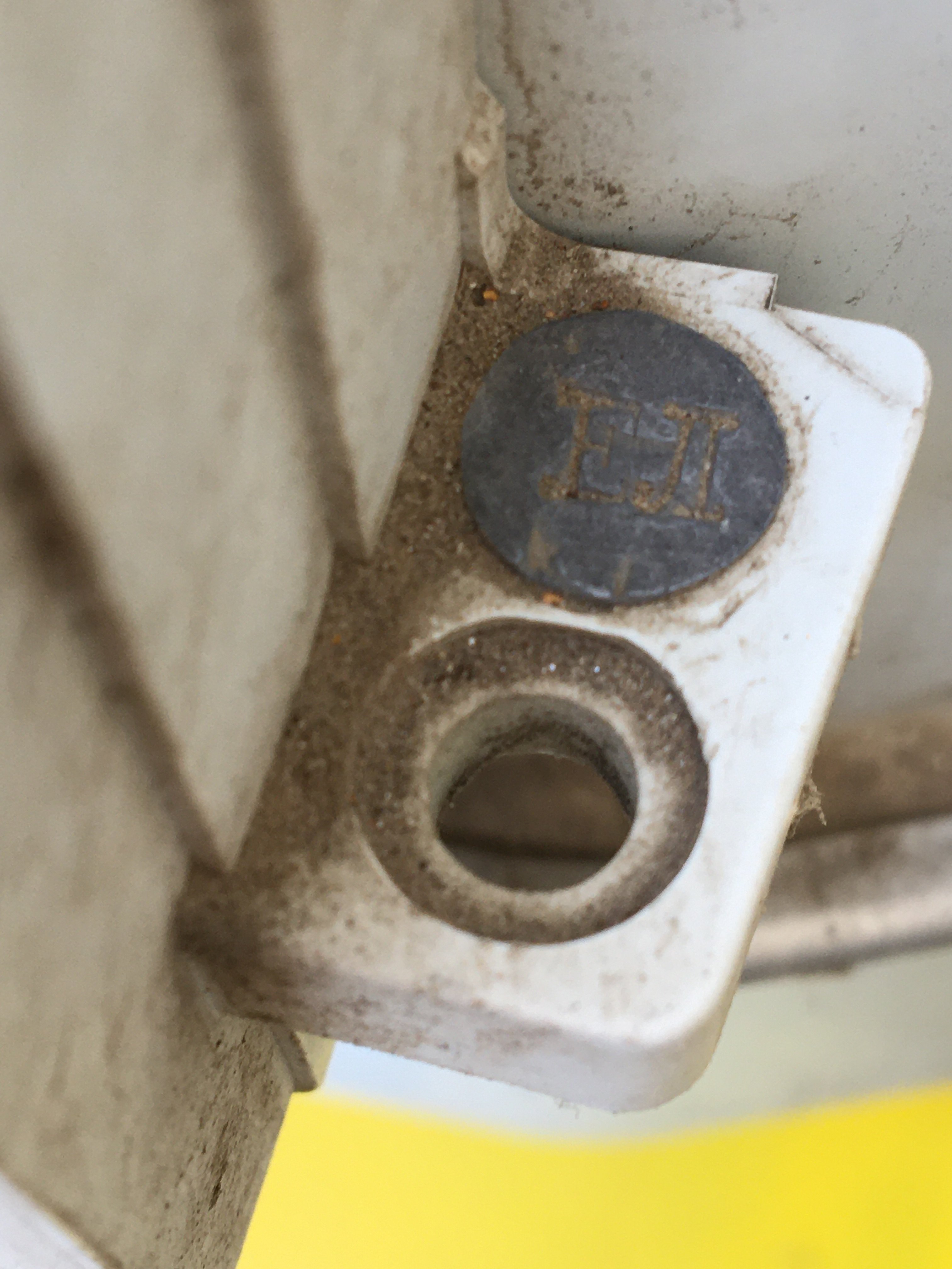

Здравствуйте. Читала эту ветку еще месяц назад, после прихода контролеров к моим родителям. И спасибо за полезную информацию. У нас кавардак, так как актов ввода в эксплуатация счетчика нет, газификацией занимался прораб, который в итоге кинул на деньги нас и газовщиков, и пропал. Оказалось он уже сидел за мошенничество и по достоверной информации он опять отбывает срок. Поэтому откуда взялся этот счетчик - мы понятия не имеем (может и забрал с другого объекта). Начну с того, что пришел контролер 21 января, сказал пломба левая со следами взлома. Счетчик BK-G6T, изготовлен 13.03.2013. А вот судя по квитанции, дата следующей поверки февраль 2024. Либо считают с даты установки, либо был ремонт или поверка этого счетчика, где-то ж год этот счетчик был. На пломбе ЕЛ, снизу вообще ничего, снизу есть следы взлома (это я уже спустя пару недель разглядела). Я начиталась тут про левые счетчики и написала письмо заводу-изготовителю. Мне ответили, что это их счетчик и пломбы такие ставили. Что делать дальше, родителям не сказали, просто оставили номер девушки, которая занимается такими вопросами и сказали ждать от нее звонка. Дозвониться до нее я не смогла и через неделю приехала лично. Там взяли мой номер телефона и опять сказали ждать звонка и самим ничего не предпринимать. Тут я выяснила, что пока не поменяют счетчик, будут считать по нормативу. Хватаю маму и едем туда. Вышел парень с фотографией нашего счетчика и говорит, что даже леска специально натянута так, чтобы у нас был доступ, мол мы были в сговоре с контролером. И что на 440квм очень маленький расход. За ровно 7 лет  намотано 84700, учитывая, что отапливается один этаж из трех, дом стройвариант, готова лишь одна комната, в которой родители и проживают. Мы написали заявление на замену счетчика, пришли менять слесарь и контролер для опломбировки и вот они тоже подтвердили, что пломба левая. Вот именно тогда я и раскисла, я была уверена, что либо фото что-то искажает, либо какой-то наговор. Теперь копаю дальше.
И у меня возник вопрос - могли ли нам установить б/у счетчик? или после ремонта? Не просто ж так дата изготовления март 13 года, а поверка стоит на квитанции февраль 14 года. Для регистрации счетчика Газпром должны были отталкиваться от чего? Выдаются бумаги о поверке или ремонте и они должны храниться в архиве? Акт установки поедем запрашивать завтра, надеюсь он сохранился. Заодно напишем заявление о замере отапливаемой площади, так у нас в подвале нет даже радиаторов, может хоть треть скостят. Нам начислили 115000 (норматив за 6 мес), я оплатила 18000, так как намотали за месяц почти 3000 кубов, отапливали полностью весь дом, так как приезжали гости. Итого задолженность была 97000, но пока мы ждали звонка и замены счетчика, нам начислили еще 35000. Теперь долг 133000. Родители пенсионеры, это две пенсии отдавать пол года.
А, и еще. Мне та девушка, которая потом все таки позвонила для назначения даты замены счетчика, спросила, будем ли проводить у них  экспертизу. Я согласилась и спросила, не повлияет ли эта экспертиза потом на судебную, вдруг что-то повредят. И она посоветовала идти тогда сразу в суд. Но теперь я понимаю, что пломбы реально левые и ловить в суде нечего. Думаю, запишусь на их экспертизу, хотя бы понять в чем там дело. Теперь мне главное получить акт приемки и дальше копать, каким образом у нас очутился такой счетчик с такой датой поверки. Родители счетчик не трогали это 100%, ума бы не хватило, да и слишком правильные)))
Написала много, и буду потом еще дописывать свои шаги))
А знающих прошу ответить на мой вопрос - можно ли поднять историю счетчика, был ли он ранее в эксплуатации? И есть ли архив ремонтов счетчиков?
17 часов назад, Julkin сказал:
... можно ли поднять историю счетчика, был ли он ранее в эксплуатации? ...
нет
... есть ли архив ремонтов счетчиков?
нет
... А знающих прошу ...
Лучше всего в вашей ситуации - оплатить долг и повесить новый счетчик...
