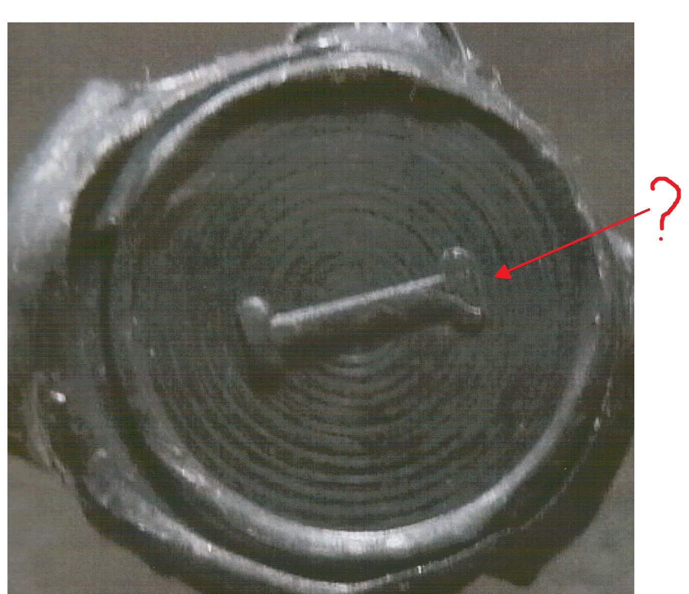

Metrolog_ 0 Опубликовано 30 Октября 2020 Жалоба Опубликовано 30 Октября 2020 (изменено) В 11.09.2020 в 20:14, boss сказал: 1) межрегионгаз счетчики не ставил никогда. 2) в протоколе поверки ваш счетчик G6 (верхний предел измерения - 10 м3/час) поверен на пределе 25 м3/час - явно липа!!! 3) сочетание: аверс (лицевая сторона) клейма с "ЕЛ" и реверс (оборотная сторона) с точками пока не встречалось (жаль, что нет фото реверса) 4) в акте межведомственной комиссии с выводом "счетчик бракуется по нарушению заводской схемы пломбирования" есть подпись абонента в данном случае представляется лучший вариант для абонента - погашение расчетной задолженности в рассрочку Добрый день. Вот такая пломба. Думаю, что кустарного изготовления. К тому же, сверху она окислена, снизу как новая. Изменено 30 Октября 2020 пользователем Metrolog_ Цитата
boss 418 Опубликовано 30 Октября 2020 Жалоба Опубликовано 30 Октября 2020 6 часов назад, Metrolog_ сказал: Добрый день. Вот такая пломба. Думаю, что кустарного изготовления. К тому же, сверху она окислена, снизу как новая. Реверс (снизу) вызывает сомнения. Какого года счетчик? Цитата
Metrolog_ 0 Опубликовано 30 Октября 2020 Жалоба Опубликовано 30 Октября 2020 6 часов назад, boss сказал: Реверс (снизу) вызывает сомнения. Какого года счетчик? Счётчик октября 2010 г. Цитата
boss 418 Опубликовано 31 Октября 2020 Жалоба Опубликовано 31 Октября 2020 9 часов назад, Metrolog_ сказал: Счётчик октября 2010 г. Во всех известных мне случаях реверс защитных пломб Эльстеровских счетчиков несет ту или иную информацию (год, квартал и т.д.). В вашем случае скорее всего было осуществлено вмешательство в конструкцию счетчика с повреждением пломбы (ее реверса). Окончательный ответ может дать трассологическая экспертиза в компетентном учреждении. Цитата
Metrolog_ 0 Опубликовано 31 Октября 2020 Жалоба Опубликовано 31 Октября 2020 8 минут назад, boss сказал: Во всех известных мне случаях реверс защитных пломб Эльстеровских счетчиков несет ту или иную информацию (год, квартал и т.д.). В вашем случае скорее всего было осуществлено вмешательство в конструкцию счетчика с повреждением пломбы (ее реверса). Окончательный ответ может дать трассологическая экспертиза в компетентном учреждении. Спасибо. И такой счётчик предъявляют к приемке без малейшего стеснения. Кажется, люди сошли с ума от желания что-нибудь украсть. И это далеко не бедный человек. Извиняюсь за оффтоп. Цитата

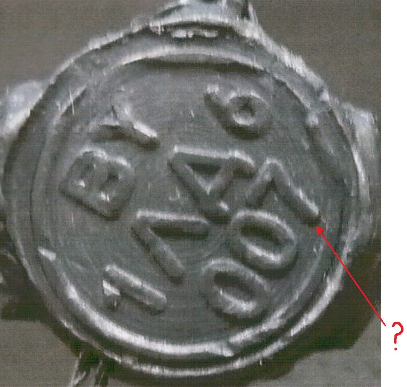

Muxxamed 0 Опубликовано 19 Декабря 2020 Жалоба Опубликовано 19 Декабря 2020 Подскажите пожалуйста! Купил дом 2 года назад. У меня стоит счетчик СГМН. Менялся предыдущим хозяином три года назад, по причине окончания срока поверки на старом. При установке счетчик был опломбирован 3-мя пломбами, при этом в акте установке нет отметки о заводской пломбе. При последней проверке газовики обратили внимание на то что в паспорте и на счетчике разные пломбы. Сказали, что это странно, но претензий не высказывали (пока), т. к. все три пломбы (2 наклейки и одна - как катушечка с проволокой) целы. Вопрос - может ли теоретически и практически быть такое, что пломбы в паспорте и на счетчике отличаются? Чем это чревато, если это невозможно? Фото прилагаю. Цитата
boss 418 Опубликовано 20 Декабря 2020 Жалоба Опубликовано 20 Декабря 2020 9 часов назад, Muxxamed сказал: ... Вопрос - может ли теоретически и практически быть такое, что пломбы в паспорте и на счетчике отличаются? Чем это чревато, если это невозможно? Фото прилагаю. Счетчик СГМН-1 защищен следующими пломбами: 1) двумя навесными свинцовыми пломбами завода-изготовителя на 2-х винтах (слева и справа) крепления крышки и корпуса счетчика с одинаковыми оттисками: аверс - арабская цифра, реверс - квартал на латыни (как правило) 2) пластмассовой пломбой в гнезде корпуса счетного механизма счетчика с логотипом завода-изготовителя и оригинальным номером, вписанным в паспорт на счетчик 3) клеймом-наклейкой поверителя на лицевой поверхности счетного механизма вблизи пластмассовой пломбы с логотипом и информацией БелГИМ (знак поверки), совпадающей с оттиском знака поверки в паспорте на счетчик На вашем счетчике навесная свинцовая пломба несет информацию поверителя БелГИМ, что вызывает определенные сомнения в ее подлинности, равно как и четко видимые концентрические следы от резца на обоих оттисках. Для более полного заключения необходимо показать фото: - расположения обеих навесных пломб; - клейма-наклейки поверителя на лицевой поверхности счетного механизма; - пластмассовой пломбы с логотипом завода-изготовителя и оригинальным номером; - оригинального номера пластмассовой пломбы в паспорте на счетчик; - счетного механизма - полностью Цитата

Muxxamed 0 Опубликовано 21 Декабря 2020 Жалоба Опубликовано 21 Декабря 2020 А как такой вариант??? Я вообще нихрена не понимаю с этими пломбами. Цитата
boss 418 Опубликовано 21 Декабря 2020 Жалоба Опубликовано 21 Декабря 2020 1 час назад, Muxxamed сказал: А как такой вариант??? Вообще никак... Свинцовая пломба - это пломба завода-изготовителя, а не БелГИМ... Че, свинцовая пломба сорвана, да? Фото покажите (см. выше), тогда продолжим... Цитата
