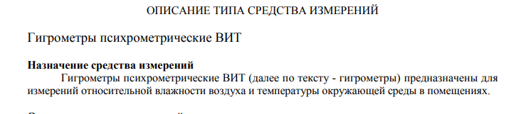

Игоревич 63 Опубликовано 25 Декабря 2018 Жалоба Опубликовано 25 Декабря 2018 В соответствии с описанием типа ВИТов А значит, что он должен показывать достоверные измерения в помещении, а не локально. А для обеспечения его работы необходимо дополнительно покупать не лжемоторчик, а анемометр. А ещё лучше, если у вас нет в методике поверки именно ВИТ, то купить метеостанцию (как пример тесто 623). Цитата
