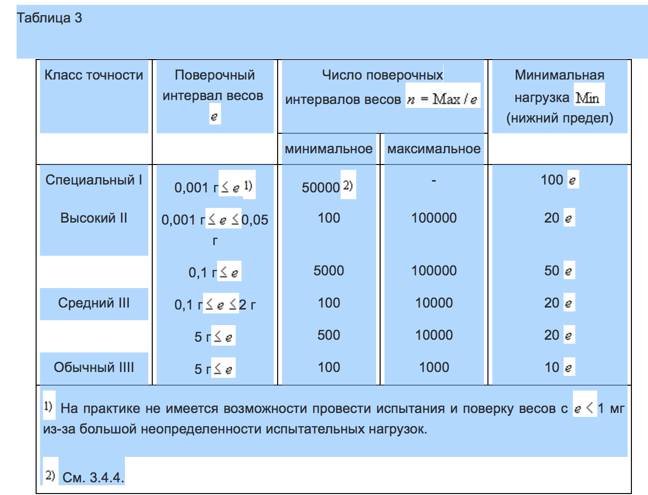

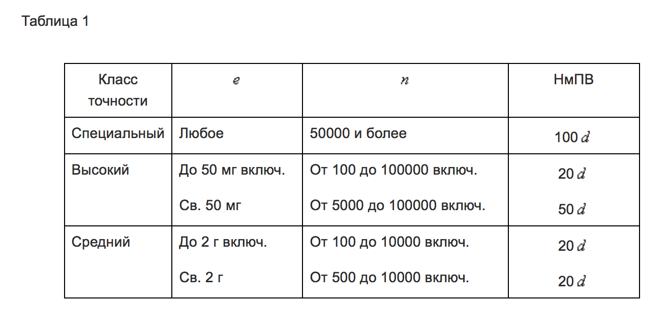

libra 561 Опубликовано 5 Августа 2018 Жалоба Опубликовано 5 Августа 2018 10 часов назад, владимир 332 сказал: По Инету http://www.krystall.spb.ru/catalog/pribory-firmy-mettler-toledo/ https://shopomatic.ru/item/351260008135 http://vbay.catmall.su/items/100229888228101.htm http://ngsdo.ru/advert/categories/other/trade_equipment/scales/?id=1876366683 Да, скорее всего, нет в Госрееестре. Но Mettler Toledo как-никак О том же, с учетом что весы 1992 года по ГОСТ 24104-88 http://meganorm.ru/Data2/1/4294849/4294849309.htm что ли? Не вижу смысла. Или по "современному" ГОСТ OIML R 76-1-2011 Тем более, что https://www.mt.com/ru/ru/home/phased_out_products/others/BD202.html Ни одни электронные весы к ГОСТ 24104-88 вы не отнесете, там другая классификация. А между 24104-2001 и R76 разница небольшая, но есть (насколько помню). ГОСТ 24104-2001 ГОСТ R76 В любом случае высокий класс точности Цитата
