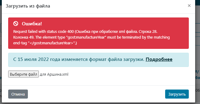

Возможно у вас не самая последняя версия шаблона, тут только автор подскажет. Потому что ошибок в данных нет и код работает верно.
Чтобы обойтись «прямо сейчас», на листе настроек «Разделители в блоке СО» (все) замените на черту в другую сторону (\), и в колонках с данными тоже:
5 минут назад, БорисБ сказал:
Попробовала так) Теперь ошибка выглядит так.. image.png.9d6814b32d409d0a03b62414712ebe0e.png
10 минут назад, БорисБ сказал:
Вы все / заменили на \?
В итоге получилось без ошибок отправить только при значениях, которые у разработчика по умолчанию были) Спасибо Вам за помощь

там разделители просто разные ))
Это да) Просто в инструкции к этому файлу написано, что разделители можно задать любые) Ну я и задала одинаковые ))
53 минуты назад, eugeneb13 сказал:
Задать можно любые, но они должны отличаться друг от друга для одного и того же вида средств поверки.
1 час назад, eugeneb13 сказал:
необязательно использовать те, что по умолчанию, главное чтобы они друг от друга отличались
Изменено пользователем AQZWSX
20 минут назад, БорисБ сказал:
если в макросе изменить Replace, добавив Count:=1, то можно использовать одинаковые \
возьму на вооружение
21 минуту назад, БорисБ сказал:
/ использовать нельзя, потому что они используются в тегах xml.
самый первый разделитель может быть и /, а вот остальные уже нет
