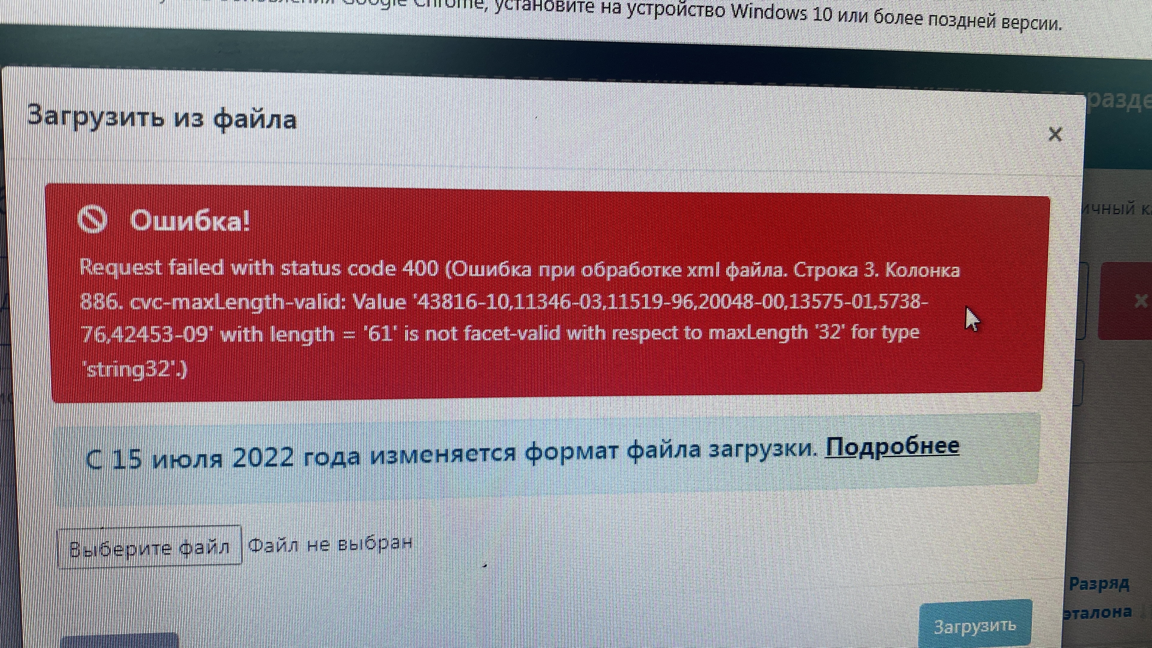

5 минут назад, Yudenis1996 сказал:
Здравствуйте подскажите пожалуйста что за ошибка?
Скиньте файл XML
Дополнение: но судя по всему вы несколько номеров реестров СИ применяемых для поверки в одну ячейку записали и по длине проверку не проходит.
4 минуты назад, Yudenis1996 сказал:
Я так то просил XML, ну ладно. Как я уже вам выше написал, видимо у вас СИ применяемые при поверке и их заводские номера не разделяет скрипт. Вы сами его писали? или брали тут, что выкладывал AQZWSX ?
(№ в Госреестре)
Заводской номер СИ
43816-10,11346-03,11519-96,20048-00,13575-01,5738-76,42453-09 9483,237,0574,01,В26743,7054,Д225
запятыми не разделяются средства измерений
<gost:mis>
  <gost:mi>
    <gost:typeNum>43816-10,11346-03,11519-96,20048-00,13575-01,5738-76,42453-09</gost:typeNum>
    <gost:manufactureNum>9483,237,0574,01,В26743,7054,Д225</gost:manufactureNum>
  </gost:mi>
</gost:mis>
точками с запятыми - разделяются
<gost:mis>
  <gost:mi>
    <gost:typeNum>43816-10</gost:typeNum>
    <gost:manufactureNum>9483</gost:manufactureNum>
  </gost:mi>
  <gost:mi>
    <gost:typeNum>11346-03</gost:typeNum>
    <gost:manufactureNum>237</gost:manufactureNum>
  </gost:mi>
  <gost:mi>
    <gost:typeNum>11519-96</gost:typeNum>
    <gost:manufactureNum>0574</gost:manufactureNum>
  </gost:mi>
  <gost:mi>
    <gost:typeNum>20048-00</gost:typeNum>
    <gost:manufactureNum>01</gost:manufactureNum>
  </gost:mi>
  <gost:mi>
    <gost:typeNum>13575-01</gost:typeNum>
    <gost:manufactureNum>В26743</gost:manufactureNum>
  </gost:mi>
  <gost:mi>
    <gost:typeNum>5738-76</gost:typeNum>
    <gost:manufactureNum>7054</gost:manufactureNum>
  </gost:mi>
  <gost:mi>
    <gost:typeNum>42453-09</gost:typeNum>
    <gost:manufactureNum>Д225</gost:manufactureNum>
  </gost:mi>
</gost:mis>
