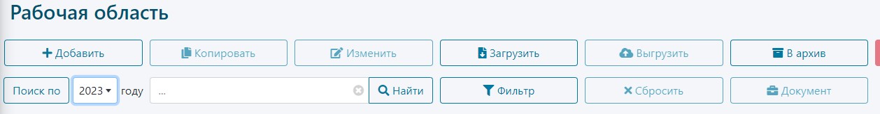

Подскажите, те кто что-то важное заметил нового в интерфейсе/работе ФГИС АРШИНА после технических работ
Ну, например, вот поиск изменился в Рабочей области
