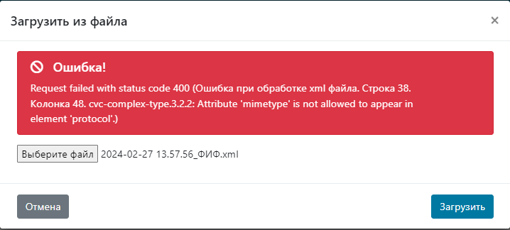

Добрый день.
Ни как не могу пакетно протоколы грузить.
Ошибка выходит.
<protocol mimetype="application/pdf" filename="1536.pdf">
            <gost:content>JVBERi0xLjUNCiW1tbW1DQoxIDAgb2JqDQo8PC9UeXBlL0NhdGFsb2cvUGFnZXMgMiAwIFIv
TGFuZyhydS1SVSkgL1N0cnVjdFRyZWVSb290IDI2IDAgUi9NYXJrSW5mbzw8L01hcmtlZCB0.........
Замучили эти атрибуты((
48 минут назад, MilVas сказал:
Добрый день.
Ошибка выходит.
Если у вас тег content с префиксом gost, то и protocol должен быть с gost, и mimetype с filename тоже.
Т.е. у вас так:
    <gost:content>...</gost:content>
</protocol>
а должно быть так:
<gost:protocol gost:mimetype="application/pdf" gost:filename="1536.pdf">
</gost:protocol>
Либо везде (в смысле во всех тегах, а не только в content) нужно убрать префикс, тогда будет так:
    <content>...</content>
</protocol>
Но насколько я помню без префиксов какие-то проблемы возникали, и Аршин такие файлы не принимал. Возможно сейчас это исправили.
