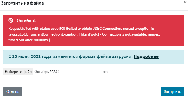

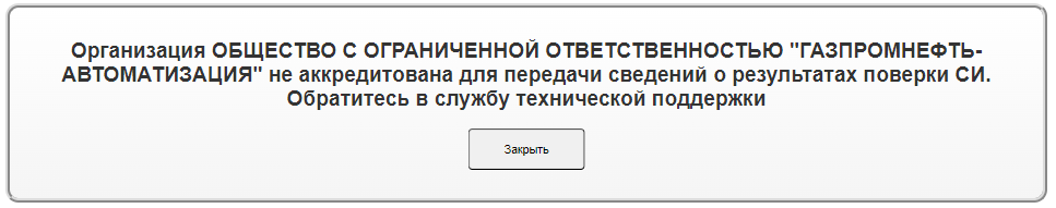

Коллеги, у всех ЛК Аршина нормально работает? Что-то у меня второй день глючит, то организация не аккредитована для передачи сведений:
то при переходе от "Опубликованы" к "Рабочей области" такое выскочит:
При попытке загрузить xml файл тоже ругается:
Пару раз вообще такое выскакивало:
Кэш, историю, куки чистил, браузер менял, комп перезагружал - бесполезно. За пару часов раздражающей возни загрузил один XML из пяти.

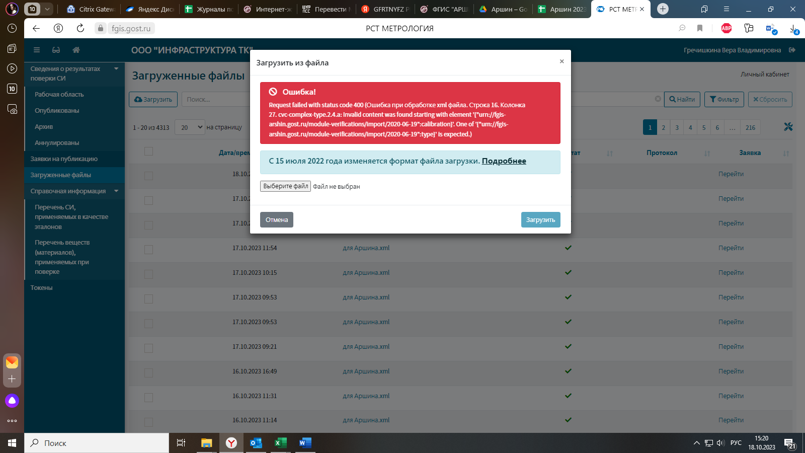

Добрый день! При загрузке вылетает вот такая ошибка, как можно исправить? Спасибо заранее
Request failed with status code 400 (Ошибка при обработке xml файла. Строка 16. Колонка 27. cvc-complex-type.2.4.a: Invalid content was found starting with element '{"urn://fgis-arshin.gost.ru/module-verifications/import/2020-06-19":calibration}'. One of '{"urn://fgis-arshin.gost.ru/module-verifications/import/2020-06-19":type}' is expected.)

3 минуты назад, Ксения Сухова сказал:

26 минут назад, Ксения Сухова сказал:
для Аршина.xml 1.97 \u043a\u0411 · 2 скачивания
у вас тип поверки (первичная/периодическая) не указан
к тому же у вас там что-то напутано, видимо не в те колонки вписали поверителя, ГСО, СИ-эталоны и условия поверки
Изменено пользователем AQZWSX
9 минут назад, Ксения Сухова сказал:
Прикрепила
и еще у вас в этом xml температура указана в строчке - влажность, влажность в строчке - давление, давление в строчке - прочие факторы
17 минут назад, Ксения Сухова сказал:
Прикрепила
+ у вас поверитель указан в строчке с характеристиками объема поверки. а в строчке с ФИО поверителя указаны судя по всему характеристики ГСО. в общем и целом проверьте правильность заполнения данных для формирования XML
Спасибо, условия подвинула и остальные столбцы тоже. Вид поверки указан, всё равно выдает ту же ошибку
Аршин новый модуль mod9.xlsm 52.85 \u043a\u0411 · 0 скачиваний для Аршина.xml 1.96 \u043a\u0411 · 0 скачиваний
вид поверки: периодическая. у Вас с большой буквы. Попробуйте с маленькой
Аршин новый модуль mod9.xlsm 52.85 \u043a\u0411 · 1 скачивание для Аршина.xml 1.96 \u043a\u0411 · 1 скачивание
и насчет азота, если азот относится к ГСО, то в настройках нужно указать, что требуется указывать МХ ГСО и через разделитель указать азот
Получилось спасибо! Но у меня он не опубликовал, так как неверно указала вещество. У меня H2S в азоте, подскажите как правильно прописать? Разделитель нам поставила, настройки поменяла
1 минуту назад, Ксения Сухова сказал:
если вы указываете МХ ГСО, то должно быть так:
ГСО/год выпуска|МХ
но поскольку вы азот указываете со слэшем H2S/Азот, то нужно поменять первый разделитель например на !, тогда будет так
ГСО 10537-2014!2023|H2S/Азот
