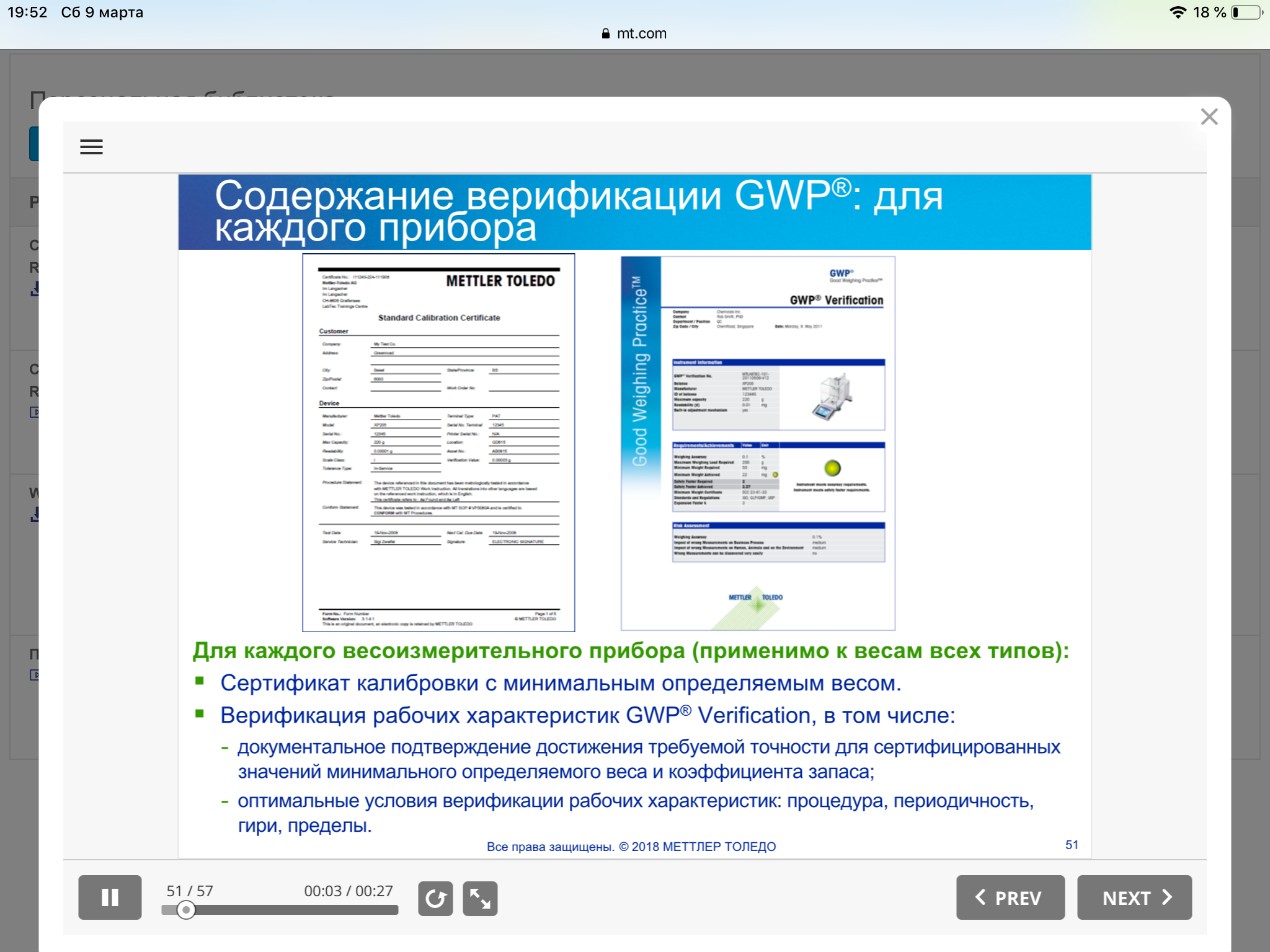

libra 558 Опубликовано 9 Марта 2019 Жалоба Опубликовано 9 Марта 2019 20 часов назад, владимир 332 сказал: Больше все время поражало "обывательское мнение", "спустясь на землю грешную". В представлении лаборантов(ток): суперточные весы престижной фирмы (Меттлер-Толедо самая-самая) только груз на них положи ("плюхни") и выдадут результат с суперточностью и "невдомек" им, что чем точнее измерения и весы, тем "строже" и "супер строже" требования по эксплуатации....и условиям эксплуатации. И какая там верификация, GWP и пр. термины? Хотя может сужу по заводским лабораториям (ЦЗЛ, ЦЛЗ ...), а в более "высших" (на уровне НИИ и т.п.) и грамотные "спецы" есть Иван Никифорович! Может Вас не так понял? Но в этом случае делал бы так: Пустую колбу на весы - взвешиваем - записываем показания - добавляем эталонную гирю 50 г . Показания = масса пустой колбы + масса гири 50 г, т.е. увеличились на 50 г с учетом поправки. или проще Пустую колбу на весы - обнуляем (жмем на Тару) - ставим гирю 50 г. Показания = масса гири 50 г с учетом поправки. Погрешность выборки массы тары учитывается. И Вы определяете массу раствора ("около 50 г") и колба "ни при чем". Цитата
libra 558 Опубликовано 9 Марта 2019 Жалоба Опубликовано 9 Марта 2019 Из «свежего» вебинары МТ калибровка и квалификация лабораторного оборудования Цитата
