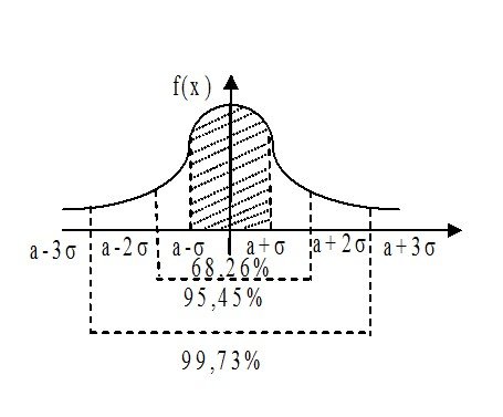

Специалисты Дмитрий Борисович 1 013 Опубликовано 26 Мая 2019 Специалисты Жалоба Поделиться Опубликовано 26 Мая 2019 Из математики... правило Трех Сигм. Цитата Правило трех сигм (3-sigma rule)Правило, утверждающее, что вероятность того, что случайная величина отклонится от своего математического ожидания более, чем на три среднеквадратических отклонения, практически равна нулю. Правило справедливо только для случайных величин, распределенных по нормальному закону. Цитата Ссылка на комментарий Поделиться на других сайтах Прочее

Специалисты Дмитрий Борисович 1 013 Опубликовано 28 Мая 2019 Специалисты Жалоба Поделиться Опубликовано 28 Мая 2019 Как стали говорить - неопределенность... А мы все погрешности...да погрешности... измерений... А математика одна... правило трех сигм... Цитата Ссылка на комментарий Поделиться на других сайтах Прочее

libra 508 Опубликовано 28 Мая 2019 Жалоба Поделиться Опубликовано 28 Мая 2019 29 минут назад, Дмитрий Борисович сказал: Как стали говорить - неопределенность... А мы все погрешности...да погрешности... измерений... А математика одна... правило трех сигм... Не верно. Три сигмы верно только для нормального распределения. Соответственно составляющих погрешностей должно быть "достаточное" количество" и не должно быть доминирующих составляющих. Цитата Ссылка на комментарий Поделиться на других сайтах Прочее
Специалисты Дмитрий Борисович 1 013 Опубликовано 28 Мая 2019 Специалисты Жалоба Поделиться Опубликовано 28 Мая 2019 17 минут назад, libra сказал: Соответственно составляющих погрешностей должно быть "достаточное" количество" и не должно быть доминирующих составляющих. А кто об этом спорит? Поэтому есть 1/5...и даже 1/10... А это опять математика СИГМ. Цитата Ссылка на комментарий Поделиться на других сайтах Прочее

Специалисты Дмитрий Борисович 1 013 Опубликовано 28 Мая 2019 Специалисты Жалоба Поделиться Опубликовано 28 Мая 2019 1 час назад, libra сказал: подумал, что вы являетесь апологетом "течений" СМК, "шести СИГМ А как Вы относитесь к положению Новицкого 1/2 ? Цитата Ссылка на комментарий Поделиться на других сайтах Прочее

Специалисты Дмитрий Борисович 1 013 Опубликовано 28 Мая 2019 Специалисты Жалоба Поделиться Опубликовано 28 Мая 2019 1 час назад, libra сказал: Отрицательно Ну для гирь это может быть... Но ведь есть и другие области? В которых допускается 1/2... и очень давно... Посмотрите на график... что такое ДВА сигма? Правильно - 95%... Цитата Ссылка на комментарий Поделиться на других сайтах Прочее
