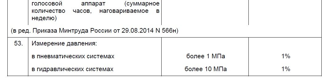

Psevdometrolog 0 Опубликовано 18 Октября 2019 Жалоба Опубликовано 18 Октября 2019 Здравствуйте! Новую тему создавать не стал. Проблема аналогичная с манометрами на пневматических и гидравлических линиях. Еще манометры тепловых завес и узлов. Манометров просто до хренища! По какому нормативному документу относить к индикаторам? Где почитать - ткните? Руководство ссылается на Приказ Минздравсоцразвития №1034 от 9.09.2011 «Об утверждении Перечня измерений, относящихся к сфере государственного регулирования обеспечения единства измерений ….». Но в нем - на пневматических линиях до 1 МПа ( 0-10 бар), - на гидравлических линиях до 10 Мпа (0-100 бар), А это все нужно в поверку тащить , потому что везде попадают в такой диапазон. Как победить? Цитата

LIBorisi4 163 Опубликовано 18 Октября 2019 Жалоба Опубликовано 18 Октября 2019 (изменено) 6 часов назад, Psevdometrolog сказал: Руководство ссылается на Приказ Минздравсоцразвития №1034 от 9.09.2011 «Об утверждении Перечня измерений, относящихся к сфере государственного регулирования обеспечения единства измерений ….». Но в нем - на пневматических линиях до 1 МПа ( 0-10 бар), - на гидравлических линиях до 10 Мпа (0-100 бар), А это все нужно в поверку тащить , потому что везде попадают в такой диапазон. А если внимательно прочитать, то в приказе окажется Изменено 18 Октября 2019 пользователем LIBorisi4 Цитата

Psevdometrolog 0 Опубликовано 24 Октября 2019 Жалоба Опубликовано 24 Октября 2019 В 18.10.2019 в 15:43, LIBorisi4 сказал: А если внимательно прочитать, то в приказе окажется А ведь и точно! Йолыпалы! Я как лошок повелся и не проверил достоверность приводимых сведений. Надож так облажаться! Вот ведь досада! Вам, LIBorisi4 огромное нечеловеческое спаcибо за науку! Впредь буду внимательней! Ну всё , я теперь им покажу , кузькину мать... Цитата
