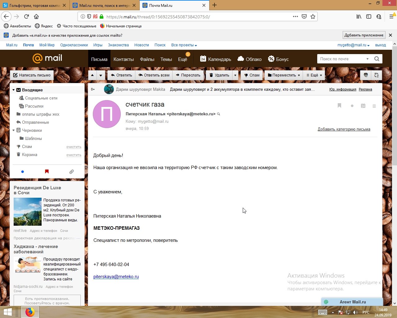

Анзор81 0 Опубликовано 19 Декабря 2019 Жалоба Поделиться Опубликовано 19 Декабря 2019 S. O. S нужна помощь в ходе плановой проверке выяснилось что отиск клейма не соответствует протоколу завода изготовителя. Очем был составлен акт и это начало моей борьбы с ветреными мельнецами. Как я позже выяснил мой счётчик контрафакктный так как ни эльстер ни метеко не реализовывали счётчик с данным заводским номером. Получается горгаз установил мне контрафакктный счётчик и меня ещё в этом обвиняет. Вот как теперь доказывать что я не пречастен. Может у кого были похожие проблемы потому что говорят что на юг России много в то время левых счётчиков завезли. Цитата Ссылка на комментарий Поделиться на других сайтах Прочее

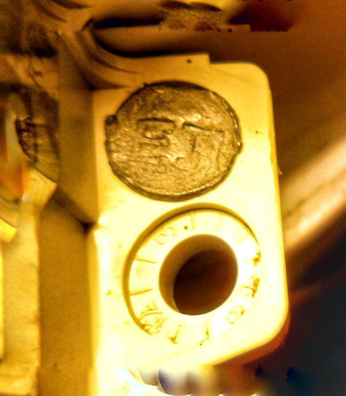

Анзор81 0 Опубликовано 21 Декабря 2019 Автор Жалоба Поделиться Опубликовано 21 Декабря 2019 Спасибо за совет Dom3n3c. Пойду выяснять отношение с горгазом. Что касается пломбы то это свенцовая пломба завода изготовителя. Контролёр считает что графическое изображение не отвечает требованиям завода изготовителя. Сверху плохо читаемо выдавленны буквы ЕЛ а с низу должна быть дата квартал и месяц а там какае то черточка. Цитата Ссылка на комментарий Поделиться на других сайтах Прочее
Анзор81 0 Опубликовано 21 Декабря 2019 Автор Жалоба Поделиться Опубликовано 21 Декабря 2019 На самом деле было два акта в первом было указанно что вообще отсутствует клеймо. После этого я аккуратно помыл пломбу зубной щёткой и обнаружил выдавленны буквы ЕЛ. Поехал вызвал уже сам контроллера что бы он убедился в наличии клема вот второй мне и сказал что не хватает даты на оборотной стороне клейма. Цитата Ссылка на комментарий Поделиться на других сайтах Прочее

Анзор81 0 Опубликовано 21 Декабря 2019 Автор Жалоба Поделиться Опубликовано 21 Декабря 2019 Вывод о том что счётчик контрафакктный я сделал после того как получил ответ на мой запрос касаемо моего счетчика от Элестер и от Митеко. Они утверждают что незавозили и не реализовывали счётчик с данным заводским номером. Я убеждён что он заводской но завезён в Россию контрабандой. Цитата Ссылка на комментарий Поделиться на других сайтах Прочее

boss 414 Опубликовано 21 Декабря 2019 Жалоба Поделиться Опубликовано 21 Декабря 2019 (изменено) 4 часа назад, Анзор81 сказал: ... сказал что не хватает даты на оборотной стороне клейма. Так есть фото оборотной стороны? И "ЕЛ" - тоже покажите... Изменено 21 Декабря 2019 пользователем boss Цитата Ссылка на комментарий Поделиться на других сайтах Прочее
Ника 1 239 Опубликовано 21 Декабря 2019 Жалоба Поделиться Опубликовано 21 Декабря 2019 9 часов назад, Анзор81 сказал: а там какае то черточка. А это скорей всего и есть 1 квартал. Цитата Ссылка на комментарий Поделиться на других сайтах Прочее
Анзор81 0 Опубликовано 23 Декабря 2019 Автор Жалоба Поделиться Опубликовано 23 Декабря 2019 Доброго времени суток. Извините пожалуйста за задержку ответа. Так вот ребята выяснил сегодня что мой счётчик "серый" то есть изготовлен на заводе а ввезен и реализован мягко говоря с нарушениями. Был он приобретён мной в 2012 году в магазине гольфстрим это профильная компания с хорошей репутацией (. Они и на сегодняшний день работают). Единственное что мне могло помочь это отметка магазина в паспорте но её там нет и паспорт немного отличается от того который я видел сегодня в другом магазине. По итогу получается что я купил серый счётчик в профельном магазине отнёс в лабораторию горгаз они мне выдали справку (разрешение) на установку потом мне его установили и спустя 8 лет заявляют что у меня свенцовая пломба не отвечает заводским требованиям. Как думаете получится призвать к ответу горгаз? Цитата Ссылка на комментарий Поделиться на других сайтах Прочее

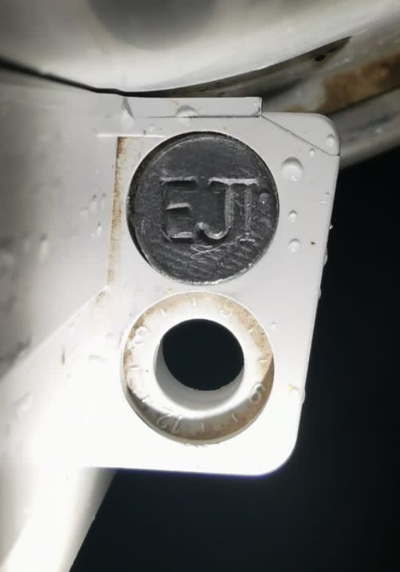

Griwri 0 Опубликовано 1 Декабря 2021 Жалоба Поделиться Опубликовано 1 Декабря 2021 Здравствуйте у меня такая же ситуация с пломбой. В 2014 году поставили счётчик приняли! Проверки приезжали все было ок, решил переместить счётчик (догазификацию делал) перевёз контроллера для снятия их ней пломбы все осмотрела проверила норм, акт написала! Привез контроллера для постановки пломбы и тут понеслась заводская пломба не соответствует.... Цитата Ссылка на комментарий Поделиться на других сайтах Прочее

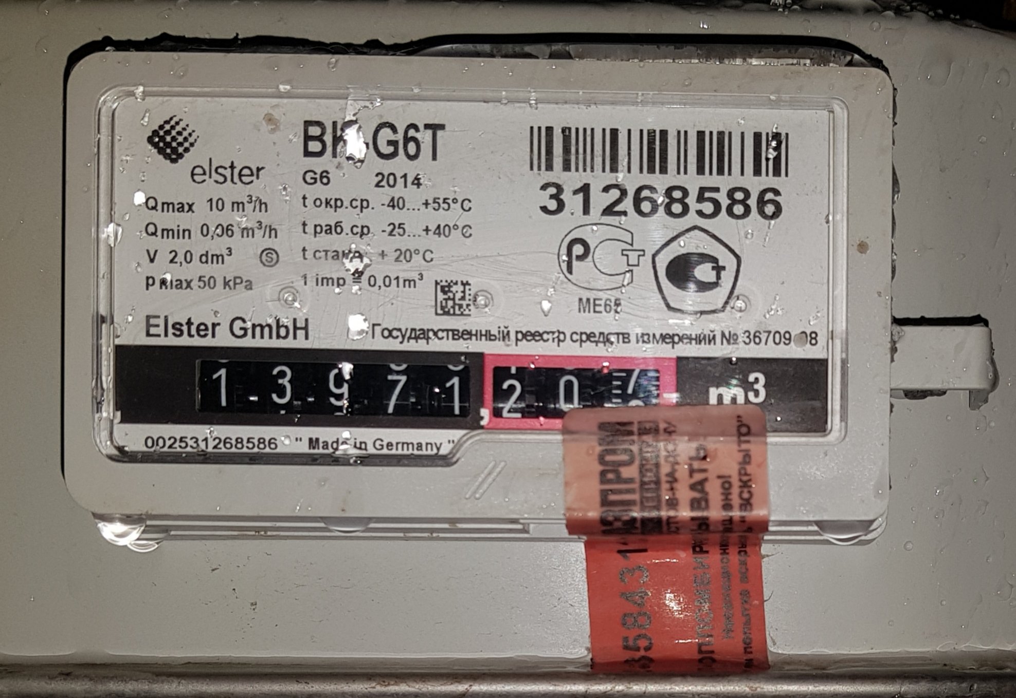

boss 414 Опубликовано 2 Декабря 2021 Жалоба Поделиться Опубликовано 2 Декабря 2021 10 часов назад, Griwri сказал: Еще бы фото паспорта и табло счетчика посмотреть Цитата Ссылка на комментарий Поделиться на других сайтах Прочее

boss 414 Опубликовано 2 Декабря 2021 Жалоба Поделиться Опубликовано 2 Декабря 2021 1 час назад, Griwri сказал: 1 час назад, Griwri сказал: в отношении клейм Эльстера - все нормально, я криминала не вижу. В доказательство своей (вашей) правоты, традиционно скажу, что поставщик, принимая с 2014 года показания по этому счетчику, фактически признал пломбы завода-изготовителя легитимными. Поэтому действия контролера при последней проверке любой суд признает ничтожными доказательствами. Напишите претензию в газовую компанию в этом же духе и вам будет сопутствовать удача... Цитата Ссылка на комментарий Поделиться на других сайтах Прочее
Griwri 0 Опубликовано 2 Декабря 2021 Жалоба Поделиться Опубликовано 2 Декабря 2021 Разговаривал с их ними юристом, что с 2014-го когда принили счётчик в эксплуатацию и дальнейшее его использование действовали старые "правила" нормы Газпрома. Когда контролёр снимал пломбу, претензий к зав.пломбе небыло и не вписала в акт, что пломба соответствует заводом изготовителя. И этого контроллера накажу сказали. И так как по новым нормам Газпрома, они заявляют что не могут принять эту пломбу потому что клеймо с паспортом не сходится и должны явно выражены буквы равномерно выдавленные. Как то так! Думаю если заменить счётчик, а старый отдать на проверку и на соответствие заводской пломбы после подать претензию. И может в суд. Хотел бы посмотреть на заводские пломбы , написал на почту производителя не отвечают. Цитата Ссылка на комментарий Поделиться на других сайтах Прочее
