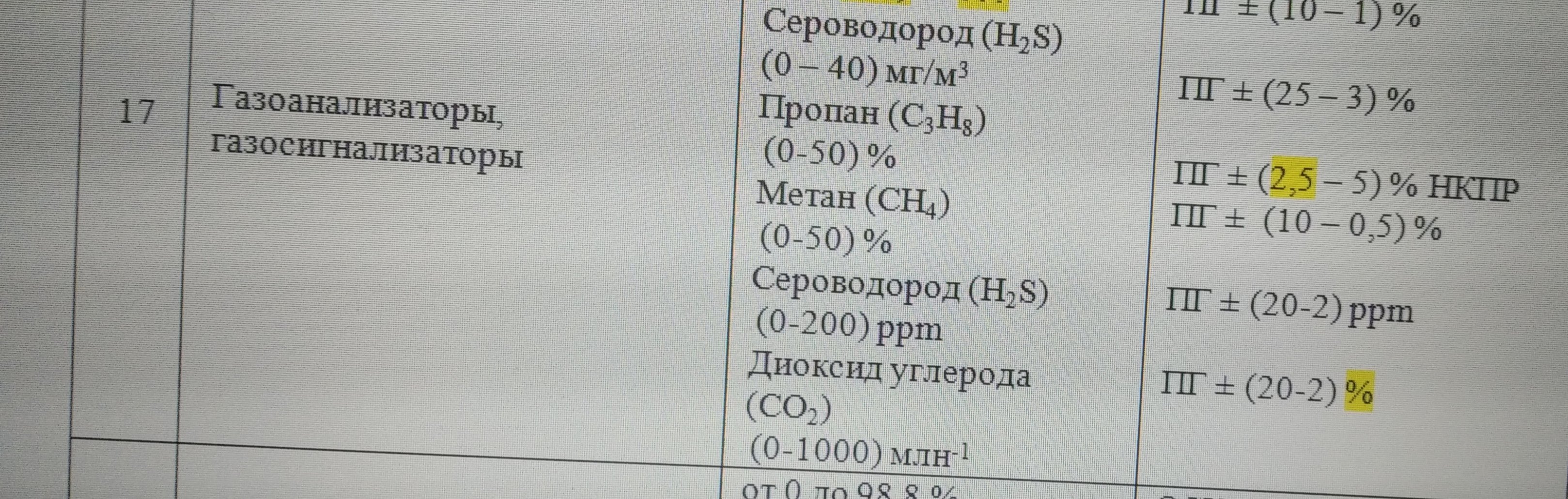

Наталия 86 0 Опубликовано 8 Апреля 2020 Жалоба Опубликовано 8 Апреля 2020 Здравствуйте. Подскажите пожалуйста, эксперт по аккредитации написал нам замечание по диоксиду углерода. У нас погрешность выражена в%. Диапазон 0-1000млн-1. Подскажите пожалуйста, я новичок в этом Цитата
Специалисты scbist 1852 Опубликовано 8 Апреля 2020 Специалисты Жалоба Опубликовано 8 Апреля 2020 26 минут назад, Наталия 86 сказал: Подскажите пожалуйста Где вы измеряете, по какому ГОСТу, или иному документу? Цитата
Наталия 86 0 Опубликовано 8 Апреля 2020 Жалоба Опубликовано 8 Апреля 2020 7 минут назад, scbist сказал: Где вы измеряете, по какому ГОСТу, или иному документу? Цитата
Специалисты scbist 1852 Опубликовано 9 Апреля 2020 Специалисты Жалоба Опубликовано 9 Апреля 2020 15 часов назад, Наталия 86 сказал: Думаю, нестыковка в единицах измерений. Предел измерений указан в миллионных долях, а погрешность в сотых (процент). Надо добавить перед процентом млн-1, или убрать проценты вообще. Только млн-1. Цитата
