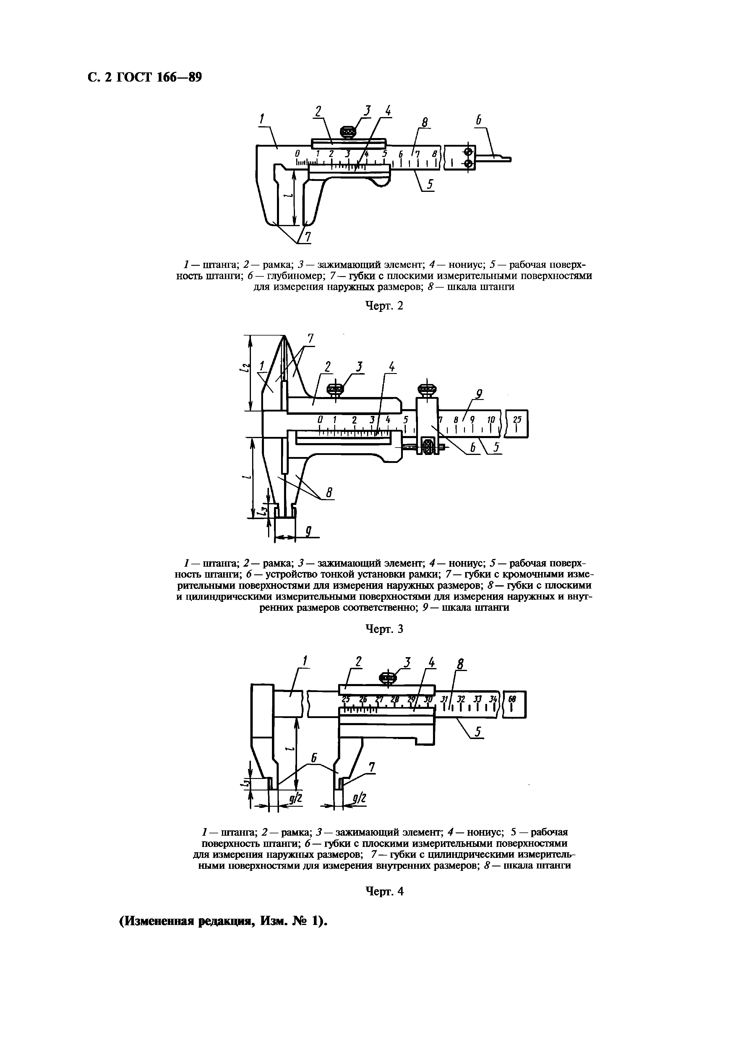

владимир 332 1340 Опубликовано 19 Мая 2020 Жалоба Опубликовано 19 Мая 2020 (изменено) 1 час назад, Дмитрий Борисович сказал: Таки что Вы ответите на исходный вопрос темы? В 06.05.2020 в 08:06, tarasova.63 сказал: При проведении экспертизы надо оценить погрешность измерения линейного размера 630 с допускаемым отклонением плюс минус 0,3мм., который будет измеряться штангенциркулем ЩЦ-I-630-0.05 ПГ 0,1мм.Это пример одного из размеров боле 500мм. Вопрос. Какова погрешность измерения. Если честно, я такого ЩЦ-I-630-0.05 Не Знаю. Что за аббревиатура Китайский наверно Возьмите ГОСТ 166 https://yandex.ru/search/?text=гост%20166-89%20штангенциркули%20технические%20условия&lr=192&clid=2149673-305&win=420 Цитата I — двусторонние с глубиномером (черт. 1) Чтоб ШЦ-I до 630 и с глубиномером и ц.д. нониуса аж 0,05 мм ШЦ-III ещё бы куда "нишло" - черт.4 Под наш ГОСТ 166 "подделываются" ? Впрочем, сейчас всё возможно Можно не продолжать - геометры поймут.... Изменено 19 Мая 2020 пользователем владимир 332 Цитата
