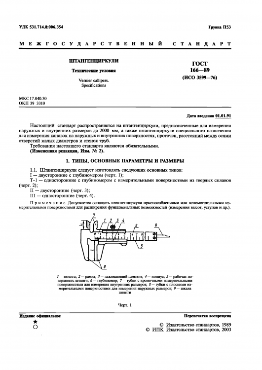

Специалисты Дмитрий Борисович 1016 Опубликовано 18 Мая 2020 Специалисты Жалоба Опубликовано 18 Мая 2020 Открываем тогда gost_166-89.pdf И ищем про дополнительную погрешность... Цитата
владимир 332 1335 Опубликовано 18 Мая 2020 Жалоба Опубликовано 18 Мая 2020 12 минут назад, Дмитрий Борисович сказал: Открываем тогда gost_166-89.pdf И??? Цитата 2.3. Предел допускаемой погрешности штангенциркулей при температуре окружающей среды (20 + 5) оС должен соответствовать указанному в табл. 3. как в ОТ Цитата
